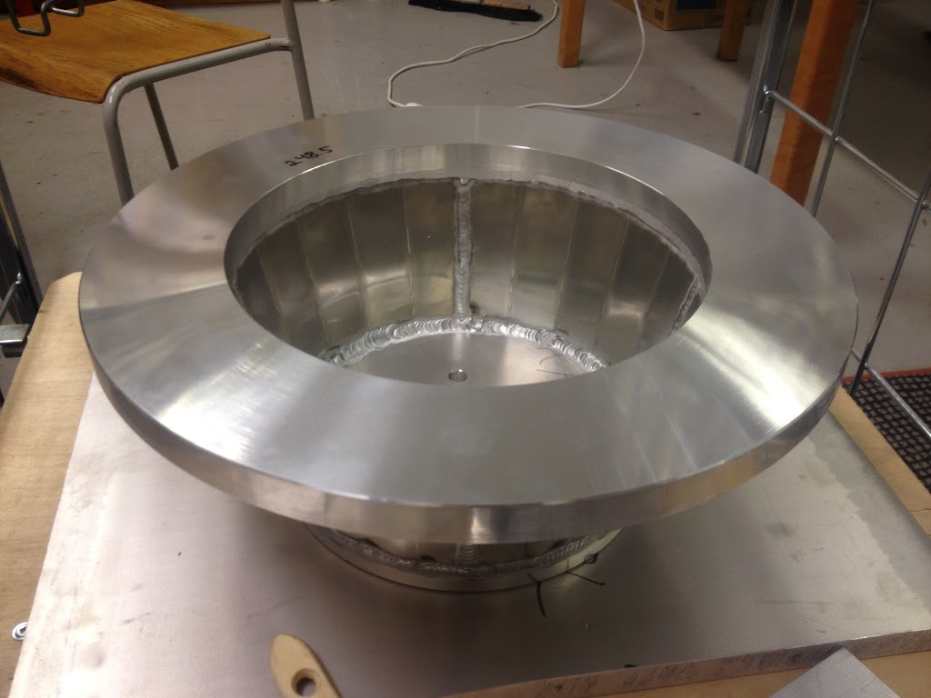

Gjorde framsteg på sprängkåpan:
Började med att grovskära plåten som skulle bli både motor och växellådsflänsar:
Spånbrytande pinnfräsar lämnar ingen vidare yta så jag putsade till konturen på växellådsflänsen och svarvade en klack som passade i dumstruten vi bockade till igår:
Plåtskivan som skall sitta på motorn är ca. 400mm i diameter och ungefär max vad Köpingen klarar utan att plocka bort gejderförlängningen. Fick bli lite påhittig med verktyg också för att komma åt ordentligt:
Fanns ungefär 0.5mm att spela med :whistle:
Lyckades lira ihop alla plåtar och punktsvetsa ihop rubbet innan hemgång. Alla viktiga ytor och dimensioner är väl tilltagna så hela klabbet kan svarvas till mått efter eventuell slagning pga svets.

Lyckades snora ihop allt. Jag förvärmde järnet med gasbrännaren men det tog ändå 10 minuter med 250A kontinuerligt ur TIG:en innan smältan ville väta ut på ett vettigt sätt. Inte jättenöjd med utseendet på alla svetsar men skiten sitter iaf ihop tillräckligt bra.
Tony, det slog sig förvånansvärt lite; behövde bara plana 1mm på motorsidan för att rensa upp ytan helt. Vet inte om det beror på skruvtvingarna som satt på under 90% av svetsningen eller den väl tilltagna godstjockleken, kanske en kombination av båda. Vem vet.
Riktsvarvning. Plåten som sticker ut är blivande fäste till startmotorn. Den svarvades ned till samma radie som motorplåten.
Just nu liknar det en igloo mer än en sprängkåpa:
Nu återstår bara lite svarv, fräs och borrning så är den redo för rampljuset.

Nu är den färdigsvarvad. Nästa ingrepp blir i fräsen.

Ikväll så borrade Alex upp bultdelningen till kardanröret. Alla skruvhål fick sig en runda med M10x1.5 STI gängtapp och helicoils. Stifthålen är även borrade och brotschade.
Passade också på att arborra och fräsa upp hålet till startmotorn.
