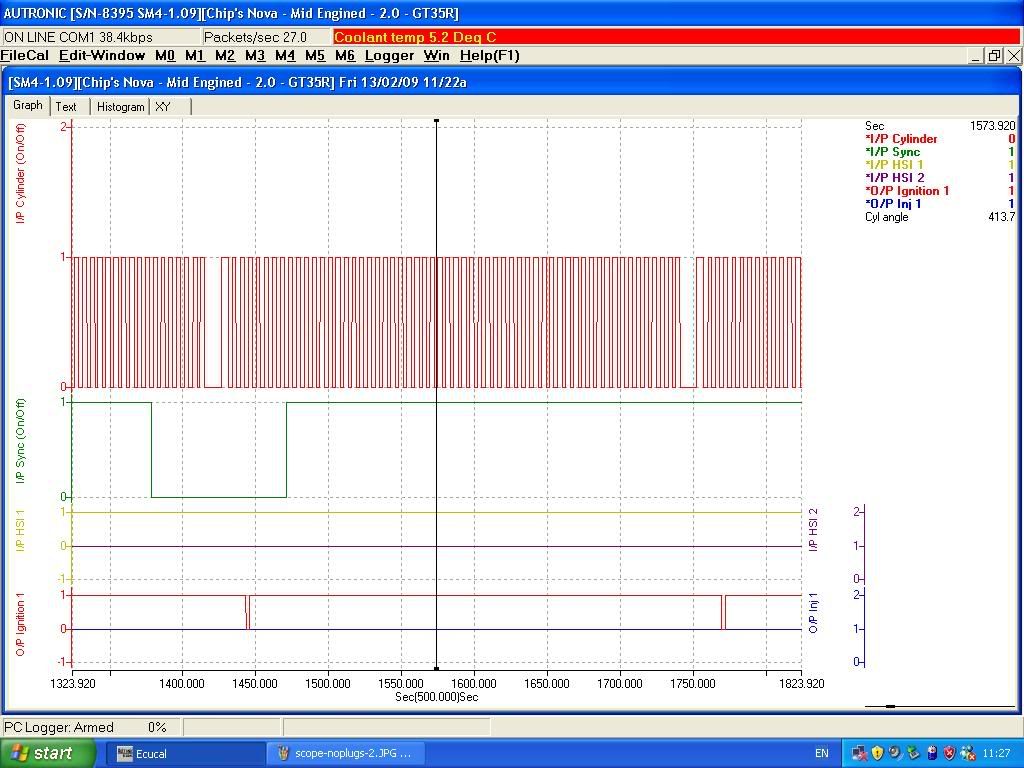

Det ska se ut som i den här tråden : http://www.mrm-racing.se/forum/showthre ... 5&langid=2
Byter ni till Honeywell GT1 Hall-givare och slipar bort alla utom tre tänder, så kan ni dra +12 Volt om 8 Volt-stiftet är svårt att koppla fram i härvan.

Byt i kontaktstycket och prova om det blir bättre, det är väldigt viktigt att det är rätt med induktiva (VR) givare.
