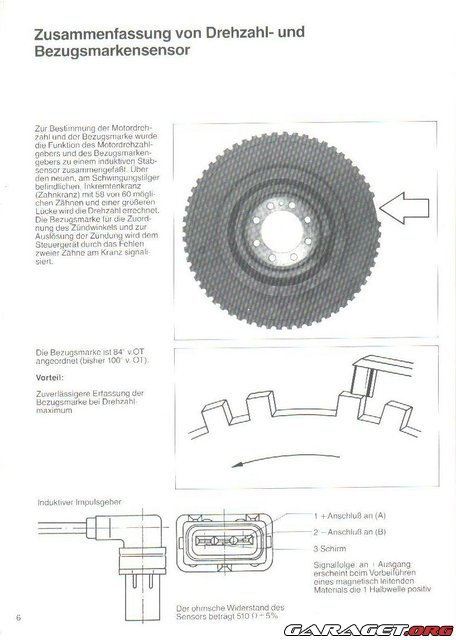

enligt typ denna bild så ska det vara 84 grader, (MEN) läser man på ms manual ska man räkna med första missing tooth och då blir de 90 grader men när ja räknar så får ja de till 15.5 = 93 grader så ja börjar bli lite förvirrad och lite ledsen i ögat när min ögonsten inte vill starta =(

84 csd är de på de flesta bmw.
lägger du ihop de talen du skrev så får du 84

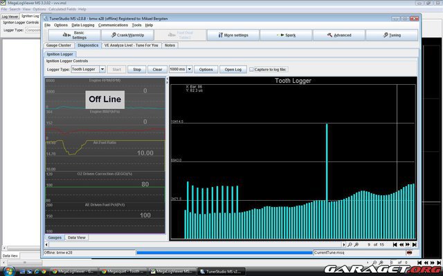

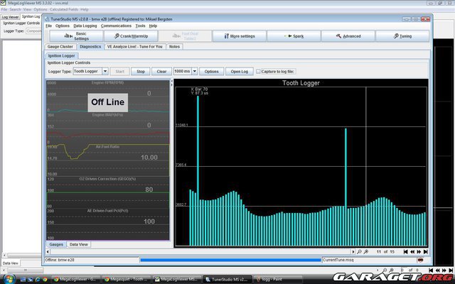

tog lite bilder på tooth loggern och tyckte de såg konstigt ut på vissa ställen så ja lägger upp bild för att bekräfta att de verkar finnas störningar i signalen?
första bilden så ser de ju bra ut, lite extra svajjigt o vågigt då den är så nära att gå igång men inga konstigheter tycker jag?
nästa bild så kommer de ett gäng triggerpunkter på rad som ja inte förstår mig på? kan det va störningar eller va kan de va?
