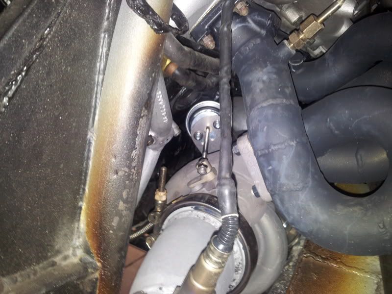

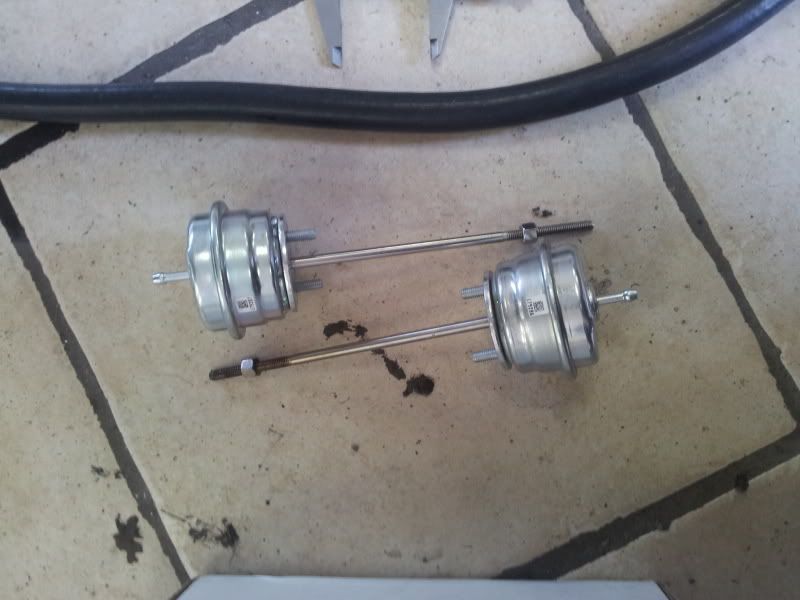

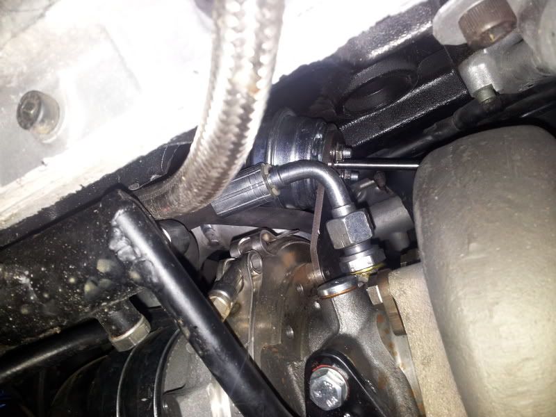

Det har legat nere ett tag, men nu har jag iallafall fått ihop bilen igen.
Men då fick jag lite feeling och tog tag i wg klockorna:
Jag byter alltså till hårdare klockor.
Övre klockan var inga problem, men den nedre var lite värre.
Det går skapligt att komma åt att lossa klockan:
Det är väl inte så gott om plats som det ser ut på bilden, men det går att komma åt utan problem.
Men den ska ju ut också..
Det är rejält trångt, det framgår inte direkt av bilden nu heller.
Jag var ute och provkörde, men tyckte inte det gick att komma fram till något för det var för dåligt grepp.
Det släppte hela tiden vid 4000 varv och 1 bar.
Men när jag kollade loggen såg jag att det inte var så.
Det var 4000 varv och 1,5bar
Perfekt, ska se om man kan justera kammarna lite framöver och hitta mågra hundra varv till.
Det var svårt att se om regleringen fungerar ordentligt, men det såg iaf. bra ut där runt 4000.
Det ser iaf. bra och stabilt ut, men det släpper ju hela tiden så det är svårt att se att det inte kommer överladda.
