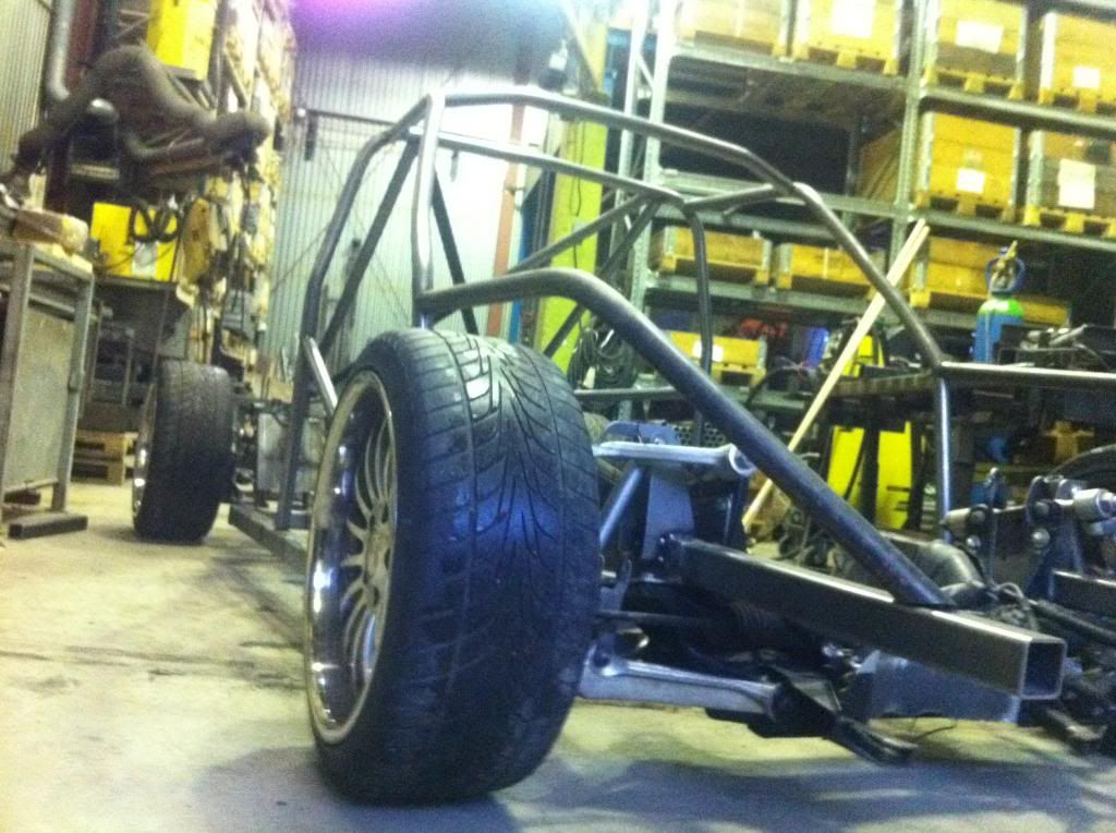

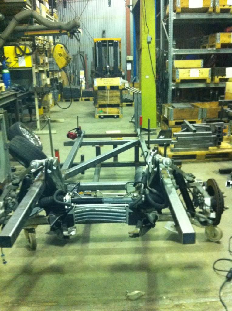

satte upp en corvetteframvagn för mer plats men de kändes fel när resten va original.
så då börjades de byggas ett nytt chassie i all hast som ingen vet om det kommer fungera eller bli pannkaka

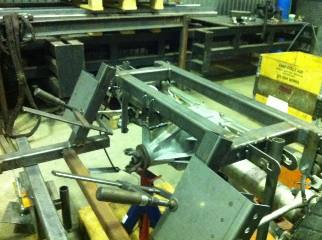

en bakaxel som ska hålla för lite mer änn dem 90 hingstarna som fanns i bilen från början sattes upp

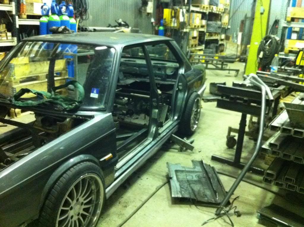

bottendelen på chassiet börjar ta form.
karossen träs på för första gången, lite nervigt då karossen stått ute under snön när chassiet byggdes så har bara haft några grovmått att gå efter.
men den passade hyffsat som tur va!
sen började de bli rörigt.
innan helsvetsning. (inte bästa passformen men vart rätt nöjd för att vara gjort av en med tummen mitt i handen)

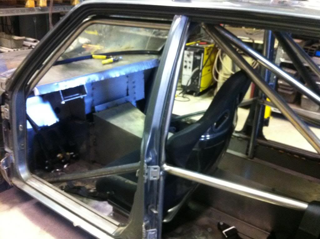

sen skulle allt plåtas in!
påbörjat i fram också.

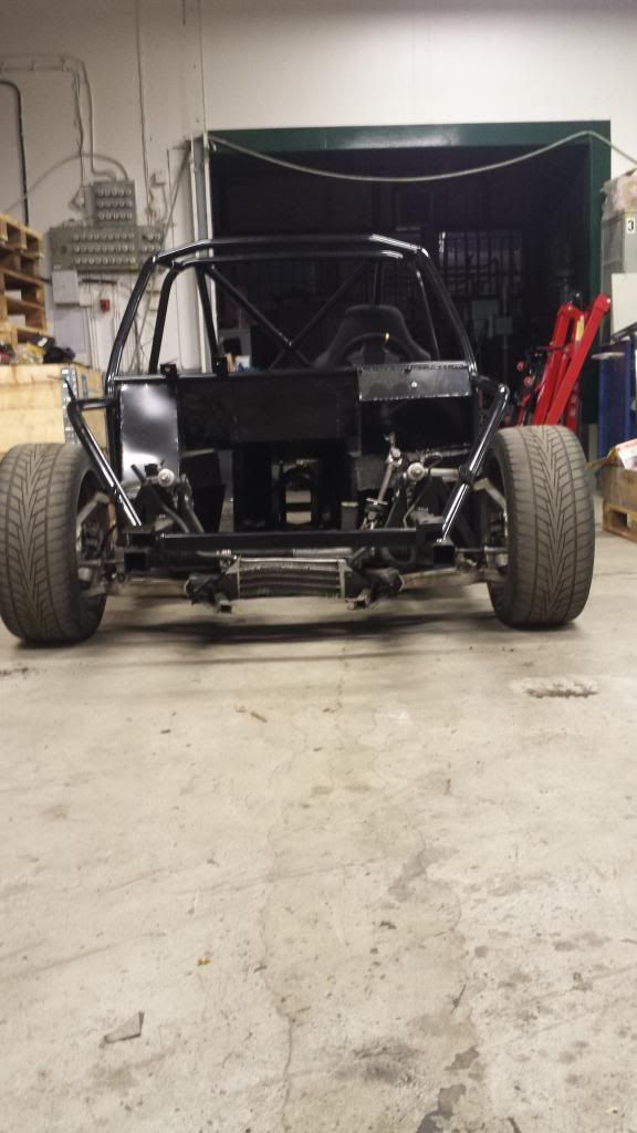

Coolt bygge! Fundera på att flytta de främsta rören så de kopplar med övre dämparinfästningarna. När de går så långt fram gör de inte så mycket för styvheten i chassit.

alex b skrev:Coolt bygge! Fundera på att flytta de främsta rören så de kopplar med övre dämparinfästningarna. När de går så långt fram gör de inte så mycket för styvheten i chassit.
tack! nja måste först ha i en riktig motor som ska användas så man ser hur mycket plats det finns och så. ska försöka få motorn bakom hela framvagnen så ska jag ha bultbara stag mellan "dämpar tornen" och sen bulta vidare i bågen. har ännu mer rör som måste flyttas/kompletteras under vintern som kommer synas när de kommer nya bilder :whistle: :wink:

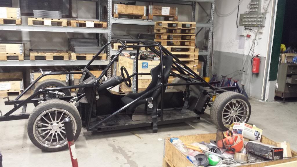

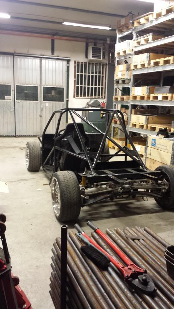

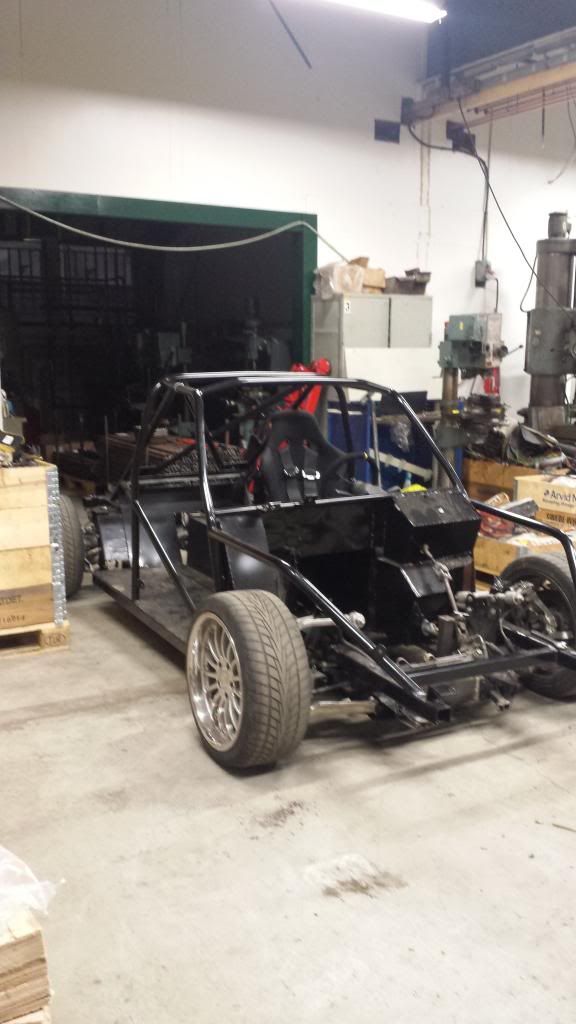

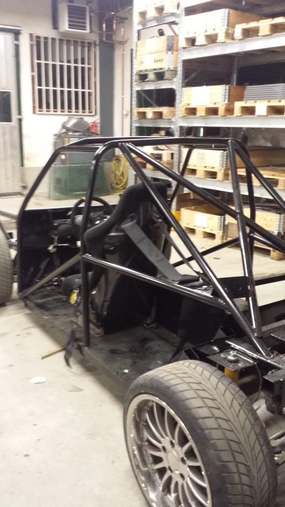

hej igen! har då vart ner till garaget ida och tagit lite bilder på hur det ser ut just nu. ska nog hinna skruva lite om 2 helger då jag åker ner till orust på tisdag i jobb och kommer hem igen veckan efter. men nog om de nu och dax för lite bilder.
såhär har den stått sen i början av april pga brist på pengar och motivation men nu ska de tas tag i stackaren igen :wink:
va tyvärr tvungen att lacka den då den får stå ute i bland så de blir lite slipa när resten av rören ska dit :doh:
Det är ändå så att du har väldigt liten belastning på rambenen där framme, framför infästningen av framvagnen är de i princip bara till för att hålla upp fronten på karossen. Dessutom är rören med sitt "knä" nu inte speciellt starka. Så jag tycker de är överflödiga, men det löser du väl kanske med motor på plats sedan.

aha! Visste att rören är en gammal "raggarlösning" men inte att den va så dålig :doh: aa men dem får väl ändras helt så fort man fått i en motor.
hjälper dem inte äns mot bryt upppåt (vid infjädring t.e.x) ? Tack för info! :thumbright:
