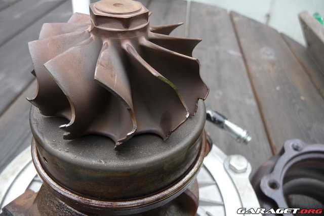

Någon som varit med om liknande fel? och vad det kan bero på? Bara slutade ladda å började vina så in i helv...
Turbon är en t70, model kina... :doh: men men...
volvo 16v e85 500hp/730nm
Avgastemp samt lambda bra..

jag har alldrig varit med nått sånt.... skulle gissa på fel material i metallen?

om inte nåt farit genom turbin så är det juh turbin själv som farit ;)
self destruction liksom.

Har sett endel havarerte turbinhjul på jobben og dette ligner definitivt på at det har gått en liten bolt/mutter eller noe gjennom turbinen under belastning (ladetrykk).

Hum, konstigt som fan då, vet inte vad som skulle kunna lossat å flögit igenom...

Jag tror också på matarialfel. Är ju en viss skillnad i m/sek på centrum av impellern och ut i periferin.

När den hemma gjorda gasturbinen skenade rätt våldsamt och förövrigt trodde iaf jag att detta skulle bli mitt slut så blev bladen så, mina såg mer avsmälta ut. Var en hx50 med aldeles för hög avgtemp

Kanske kan va att en bit från ett blad gått av å sen förstört alla andra

stlpmk,, du är nog närmast svaret.

har du kollat om det är magnetisk?
skall vara inconell i turbinhjul och det är ej magnetiskt

Mitsu 16T, vet inte heller vad som hände. Jäkligt skumt och tråkigt.

har ett 15g som nästan ser lika ut som ditt 16t, lumpan66
