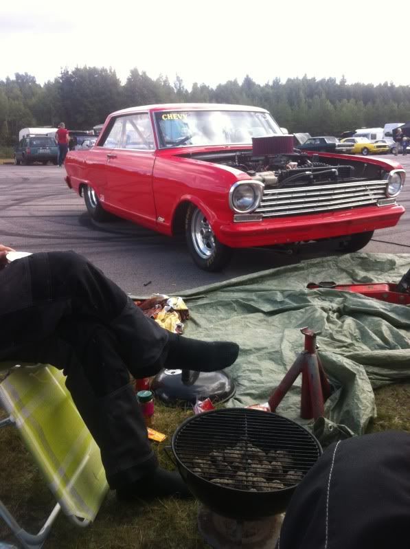

Jaha... 5e tävlingen för året var lite annorlunda
Jag besökte Emmaboda motorfestival.
Hade inga förhoppningar om framgång alls efter
alla lådhaverier....
Öppnade lördagens kvalkörning med nytt PB
å bilen verkade hålla... Hann( mellan kaffedrickande&grillning)med 5repor
Utan några som helst problem...
Med min kvaltid på 10,57 så hamnade jag i
näst värsta stegen på söndagen.
Kunde inte slutat bättre... Med jämn å tillförlitlig bil samt
andras haverier så....
Gick åxå synnerligen bra för min granne i
"Bad motherfucker garage":)
Bästa tid för dagen blev 10,500-215 med
Sopslut ET street å utan transbrake.
Mkt nöjd
/Matte
