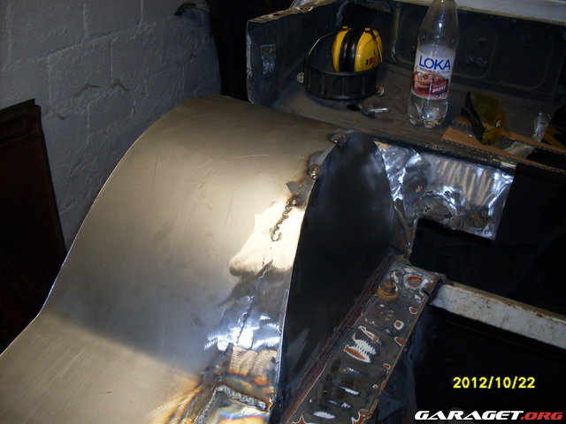

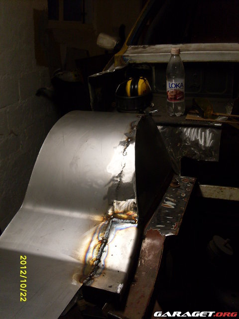

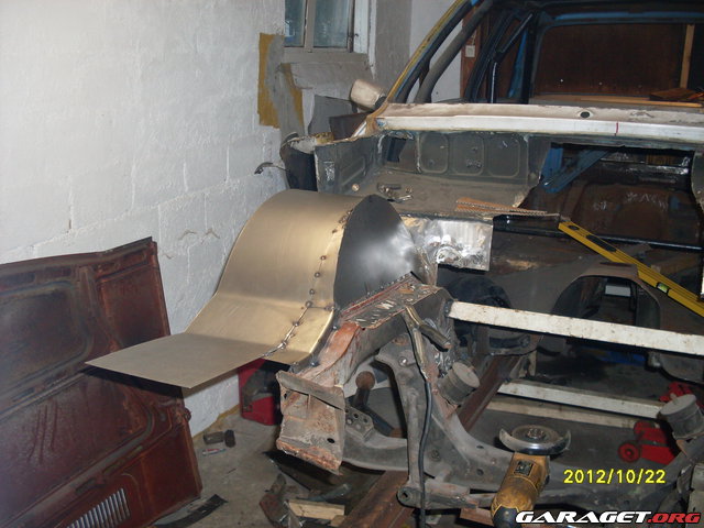

Det tar sig sa pyromanen. Nu har jag börjat bygga nya inner skärmar. Men jag glömde så klart att ta kort innan men det har ni ju sett sen tidigare hur det såg ut.
Jag konstaterade att bygga nya tar kortare tid än att skrapa ett halvt ton underredsmassa. Bara det lilla som blev kvar på rambenen tog ju några timmar att få bort.
Han med att göra en sida hyfsat klar iaf. Har sparat lite extra plåt framåt med flit bara för att kunna se vart jag skall ta av dom när skärmarna kommer på.
Så här ser det ut just nu iaf för dom som är intresserade.
Började med att grova hugga ut plåten som jag ville ha det. Ganska tacksamt att jobba med denna bil då det är rätt simpla former.
Svetsat lite grann och punktat i hop det. Blev ju rätt bra trots att jag varken har plåt bock eller rullvals. endast hand jagat ut formen.
Ren slipat lite grann och svetsat igen lite glipor som blev. Har inte helsvetsat allt utan gjort långa strängar bara. skall ju tätas med karosseri kit sen.

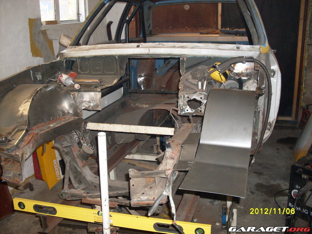

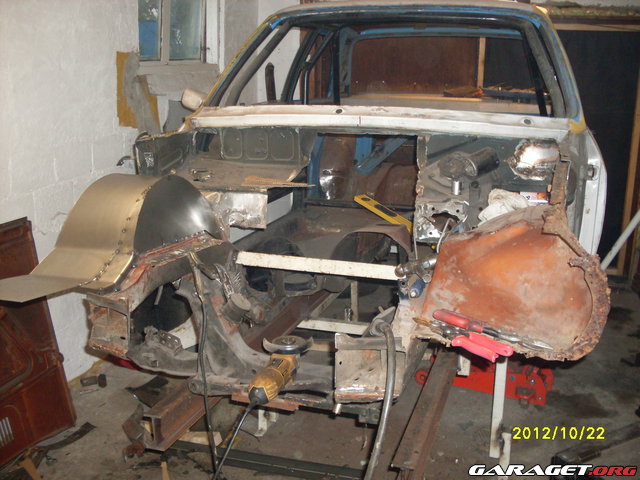

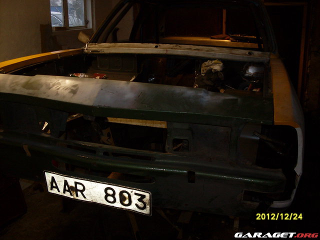

Här kommer bilder som utlovat. Om de är någon som är intresserad av gamla Oplar :lol:
Här är Höger sida nästan klar och man ser den gamla innerskärmen sitter kvar på vänster sidan. Anledning som sagt till att jag tog bort och gjorde nytt är att det satt som jävulskt med underredsmassa.
Här har jag på börjat vänster sidan. Blir ju lika som höger mer eller mindre.
Prov monterat skärmar och fronten för att se så det stämmer med innerskärmarna och resten av grejerna. Verkar bli bra. Men sen kom jag på att jag måste ju få dit bromservot och kopplingscylinder med :shock: Så jag får gör om lite grann på innerskärmen. Rambenen skall också fixas till lite. Just nu sitter framvagnsbryggan i gummi upphängning och det vill inte jag att det skall göra. Skall sitta fast i mot rambenen. Vet att A armarna inte har någon form av bussning men det skall jag lyckas lösa på något sett.

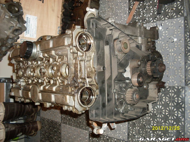

Motorn i fråga. "Ett tjatande om den där motorn" Men det är en B5234T5 Enligt dom som kan det där med jordbruksmaskiner. :whistle: Skämt åt sidan.Dom går riktigt bra. Det är ju för j¤vla mysigt med 5:ans ljud. jag själv är ju egentligen ett Audi fän"fan" Men mycket mer pyssel att bygga rwd med den motorn och Audi finns inte under 200hk 24v turbo som mitt mål är i dag. 15kw/100kg om jag mins rätt. Jag har räknat med ca 1000kg tot vikt ca.

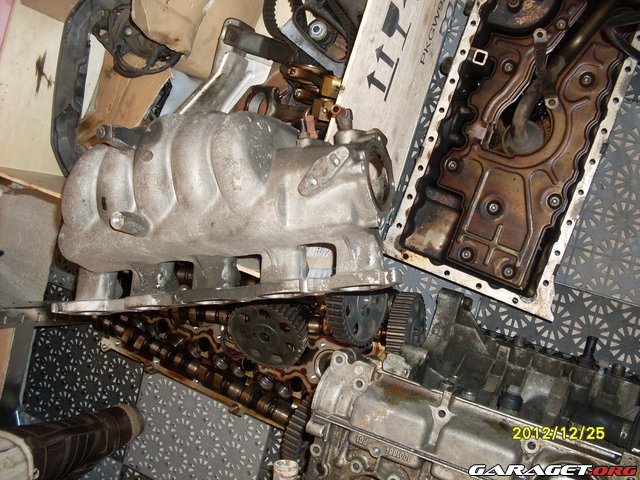

Insug. jag tror det är detta som är det raka insuget. iaf så passar det bra till mig. Fick med 2st toppar oxå och den ena är en glt topp som tydligen skall vara bra att ta kammar i från.

Det raka insuget ser rakare ut, och kommer från nyare t5 motorer. tror det blir lättare att använda de, men de kanske du redan kollat på ? :)

Nej har inte så stor koll på alla volvos delar. Jobbbat mest med Audi, Men kommer nog komma i fatt lite vad det lider. Så det finns ytterliggare ett insug som är rakt, Hur ser det ut då? Måste jag forska på. Skall kolla med svågern om han inte har ett liggandes. Och ett oljatråg. :D
