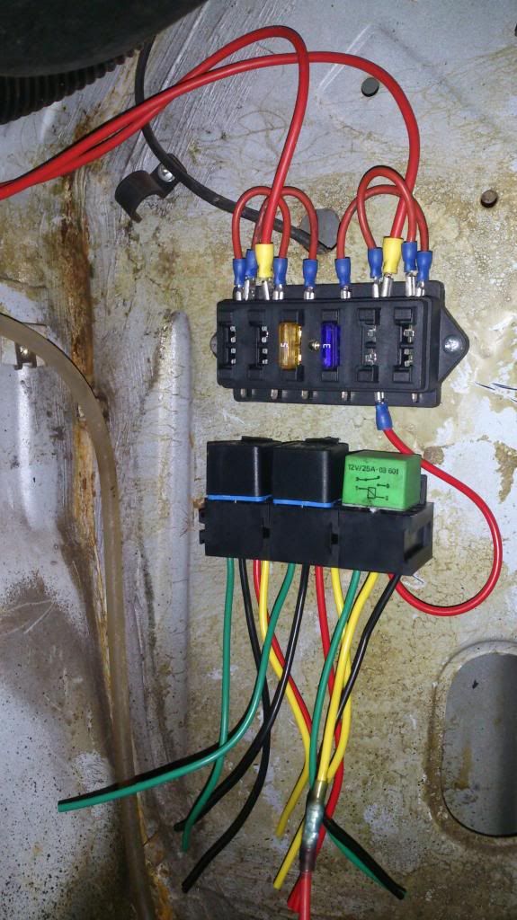

lägger upp en liten bild på min fina 'lilla hemelektrikern' installation på höger kickpanel, lämpligt till med sprutboxen i handskfacket, lite relän till soppapump, fläkt o sånt, körde en dubbel 4mm2 kabel bak till pumpen/pumparna, jordar ju bak, så då kan man ju köra 2 pump på samma dubbelledare, är iofs fel med svart matning, men enkelt att se vilken pump som poppar säkringen :)
all annan el får bli original sen -74. eftersom allt funkar. åssa körde jag 2 st 6mm2 från startmotorn in t Centralen :thumbright:
