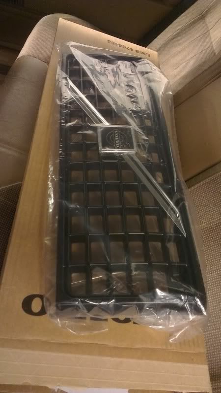

Köpt ny turbogrill (GCP), verkar som det inte finns många kvar :?

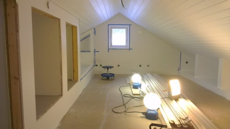

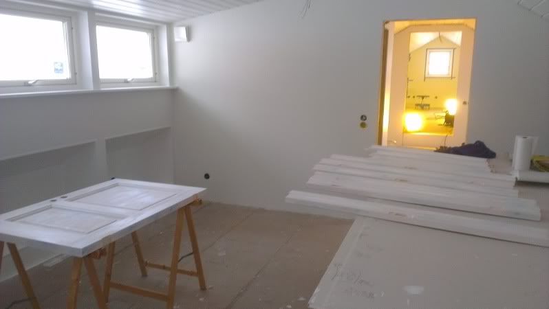

Håller på med måla på övervåningen (över garaget) känns drygt som faan, vill börja meka istället :wink:
Men huset/garaget går först :arrow:

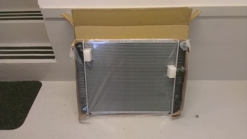

Ny kylare hämtad (tropik).

Och målat klart över garaget.

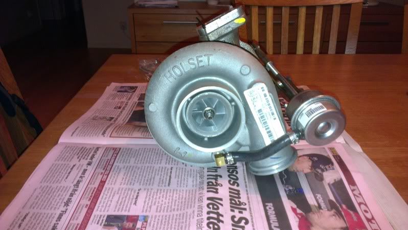

Handlat lite prylar till bilen.
Holset HX30W, för regga bilen :wink:

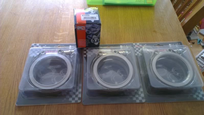

Lite RF 3.5" v-bandsklämmor.
Och kallare termostat Bmw M50.

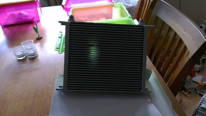

30 raders oljekyl.

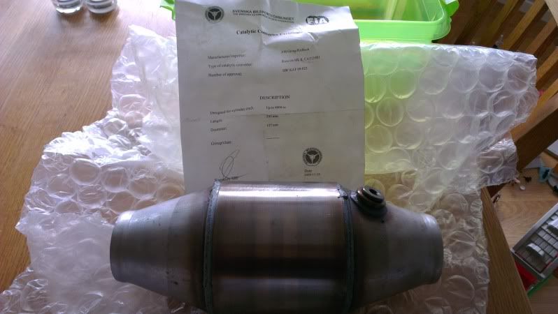

125mm RF racekatt.
RF 3.5" flexrör och PPF dump 75mm.
PPF gtr intercooler.

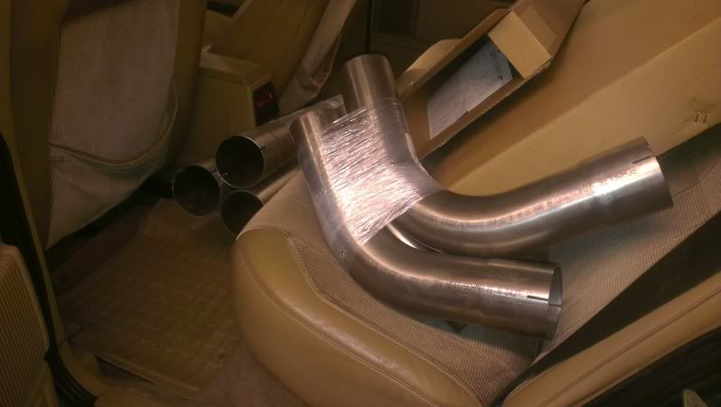

Lite RF 3.5" rör och böjar, kommer mer rör och böjar.

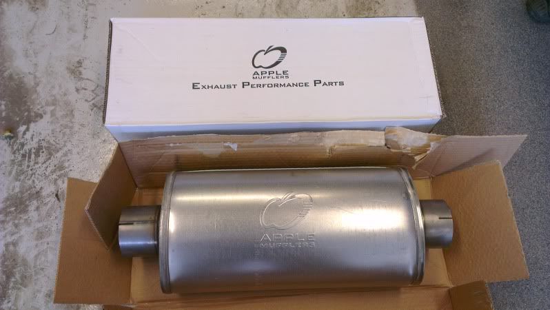

2st Apple Racing 3.5" dämpare.
Sparco mocka ratt och nav.

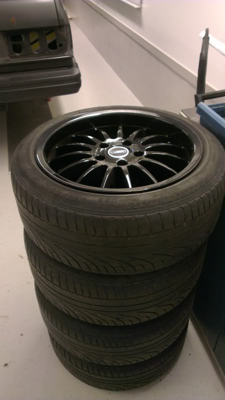

Breyton Magic 8,5" 17" fälgar (bmw) för kolla lite mått på bilen.
Kommer lite delar till bygga grenrör snart.

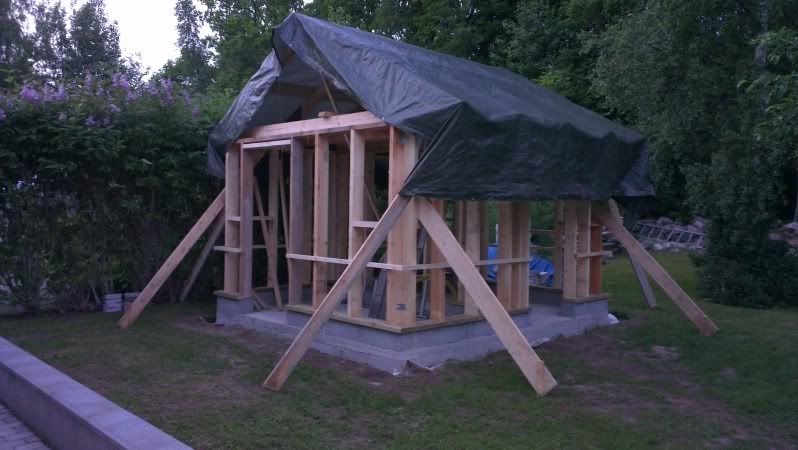

Var ett tags sen man uppdaterade :wink:

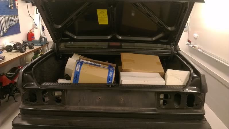

Har inte gjort så mkt med bilen, pga hållt på med friggeboden.
Snart rensat ur bilen, och ska upp med den i vagga.
Sedan blir det hetvatten tvätt och blästring.

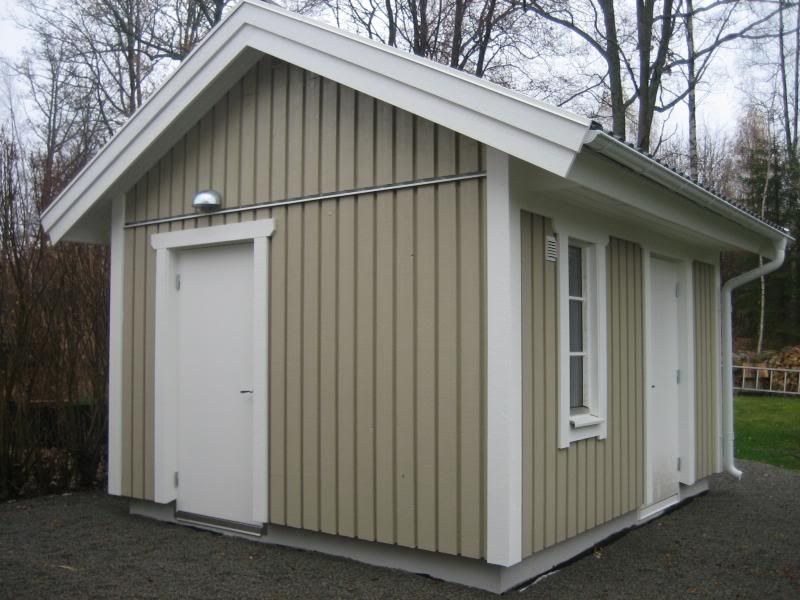

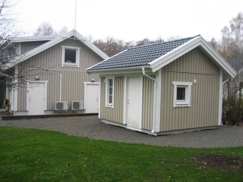

Friggeboden, närmast är rummet där bandslip o press ska in.
Närmast är veddelen och utrymmet för gräsklippare mm.
Bakaxeln med tillbehör är bortskänkt till en här på forumet :thumbright:
Inredningen och allt plock åkte iväg till miljöstationen.
Snart tomt. Ska köra med ett mindre värmepaket som är till båtar.

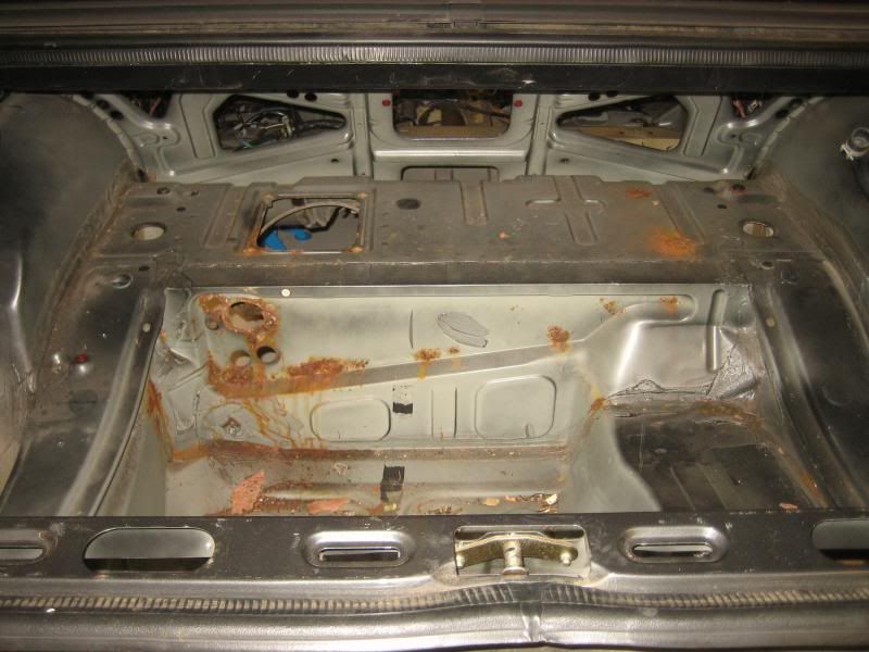

Lite rost, ska ha tanken i bagaret sen.
Ic fick plats precis, efter lite kapande.

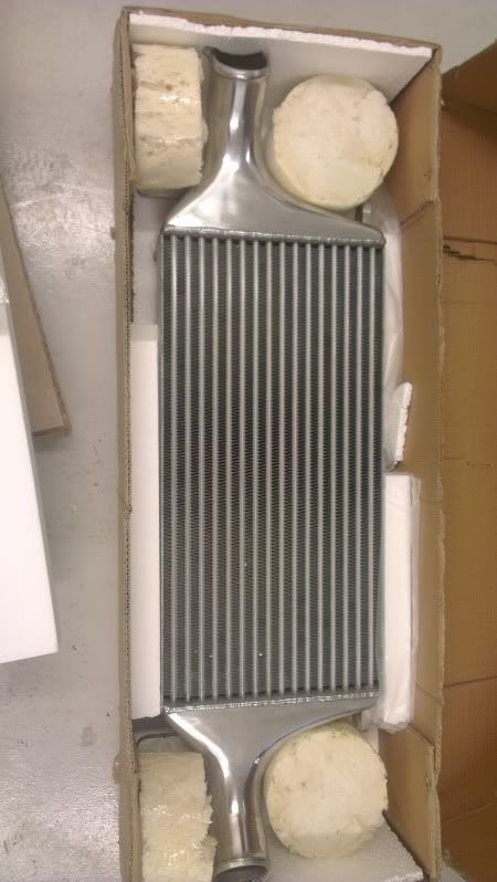

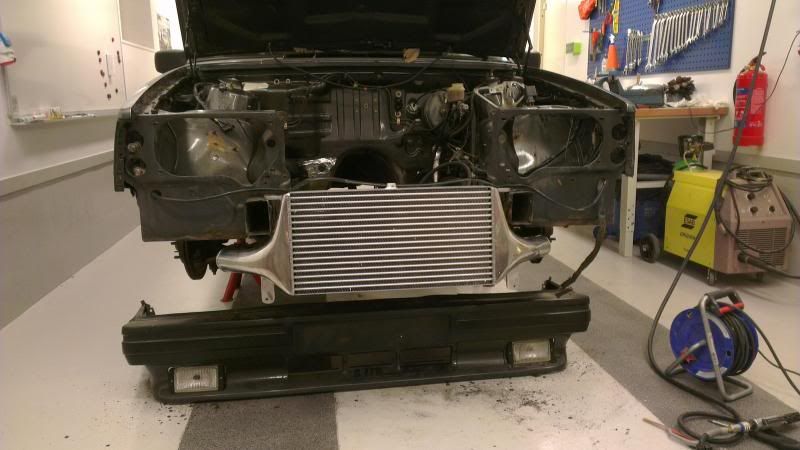

vad är det för bredd på ic med gavlar ?
:D
Filaren
Inlägg: 588
Ort: Emmaboda
Re: Garagebygget (och en Volvo 740) nya bilder 28/10
Inlägg av Filaren »
ca 106 cm ut till ändarna av rören. Cellpkt:L=61,5 H=31cm.

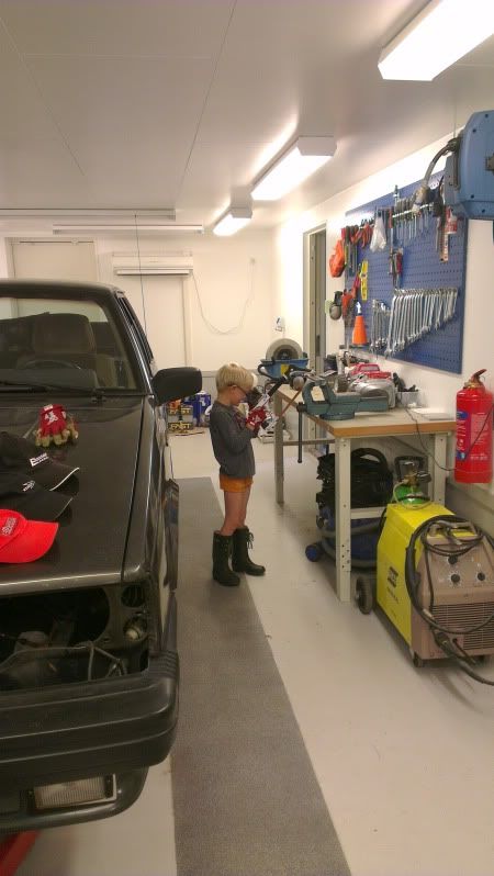

Ett kul kort på grabben "Mr Dykert" delar mina 3" spikar med bågfil :wink:
Home made dykert :lol:

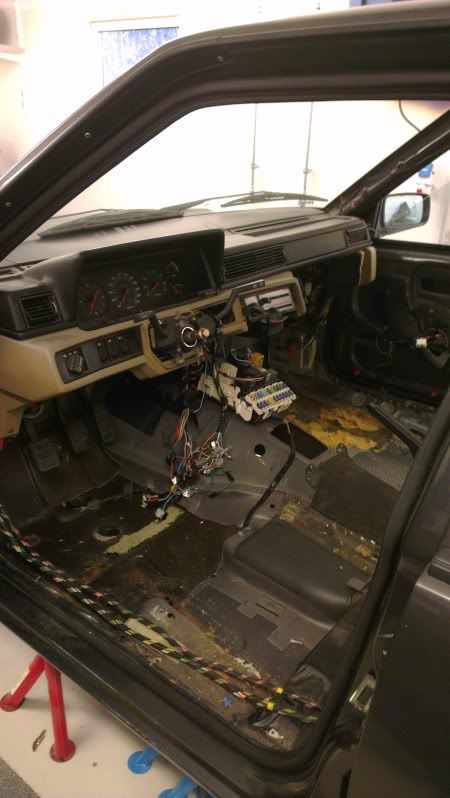

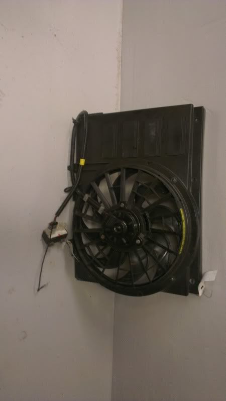

Elfläkt ifrån 940.

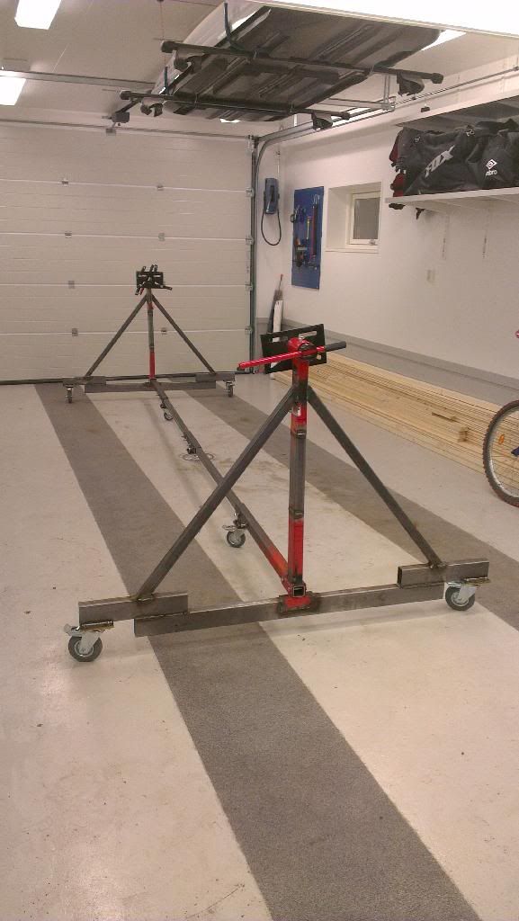

Ska hämta karossnurra nu i helgen.
Hur plockar man lättast ut fram o bakruta? (hela)
Sen kollar jag efter lämplig bur. Blir iafall ngn helbur.
Hur brukar ni som monterar burar göra för att komma åt att
svetsa det som är mot taket och stolparna?
Vill helst ha den nära tak o stolpar.
Kapa av taket?

kommer du ihåg vad du hade för dimension på 17 tumsdäcken till 245an? :thumbright:
//Thomas.
Filaren
Inlägg: 588
Ort: Emmaboda
Inlägg av Filaren »
225/45 tror jag det var. Går ha bredare bak 265 borde gå med bra koll på et måttet och kapa lite i skärmkanten :lol:

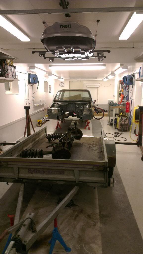

Lägger upp lite bilder.
Karossnurran, ej helt klar på bilden. Men klar förutom färg.
Friggeboden är klar.
Eller liten mekverkstad :wink:
Har lagt golv uppe på vinden och belysning, så man kan lägga upp prylar.
Här ska ev. bandputs o lite annat in.
Monterat rostfri plåt på arbetsbänken, ska dit sidostycken också.
Framvagnen har jag lagt undan, funderar på 960 spindlar (senare modell) och ändrat bultmönster till Bmw.

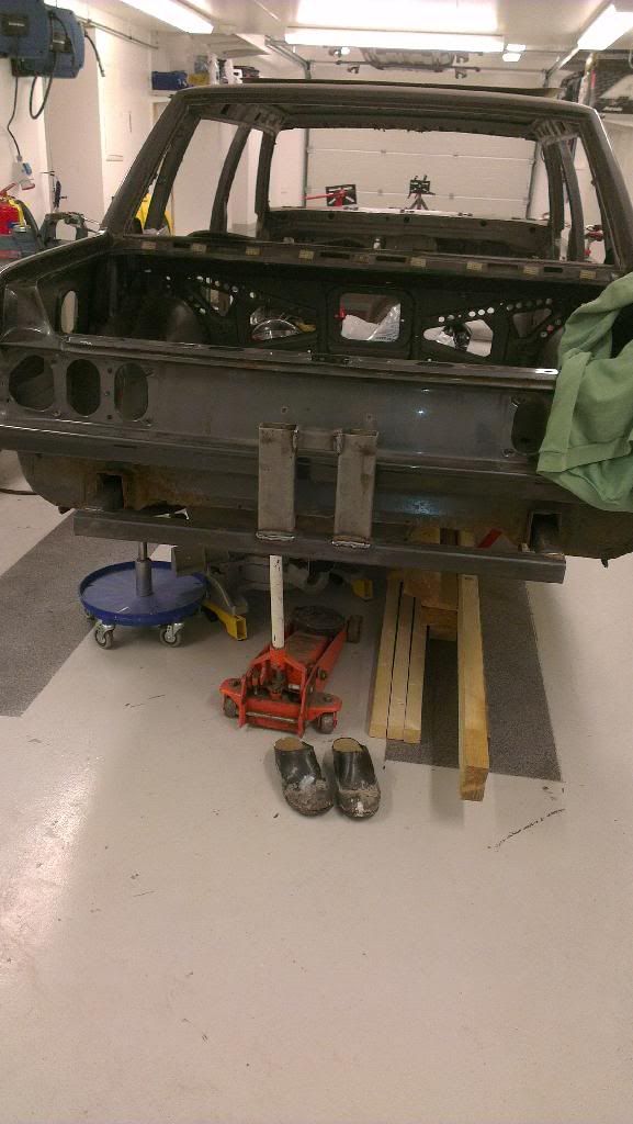

Bakvagnen blir Bmw e39.
Ska lacka karossnurran ikväll. Och sätta upp bilen på söndag.
Sen blir det hetvattentvätt o blästring. (Soda och sand)
Går sakta framåt :? men det får ta tid :lol:
