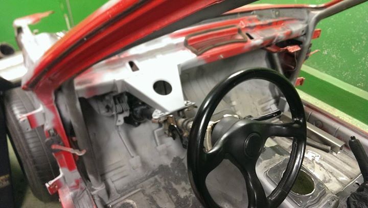

En bild på ratt konsollen
Ett impuls köp från ebay....grabben helnöjd...

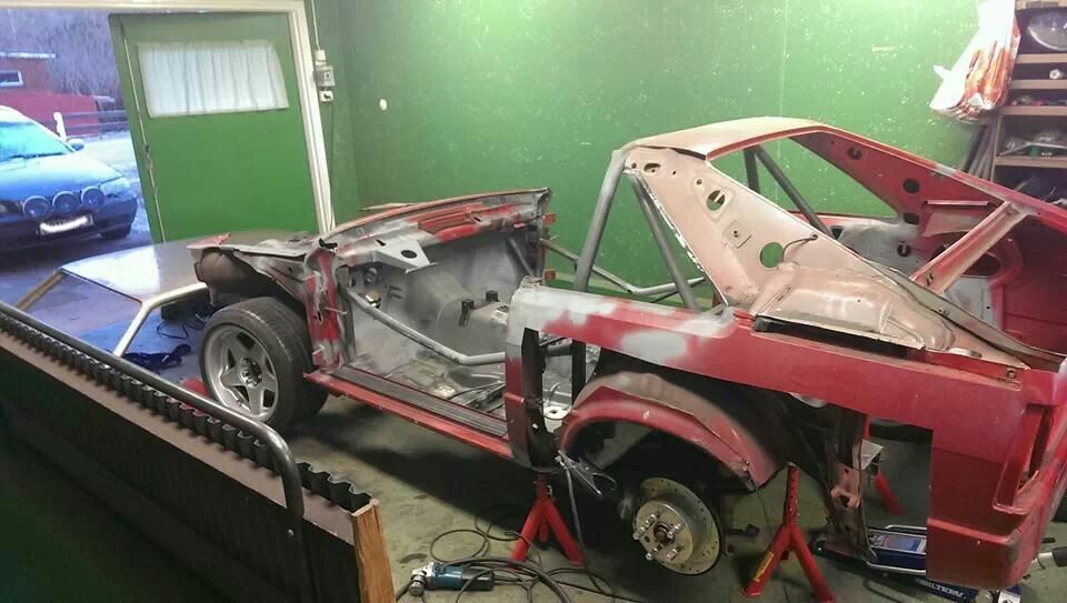

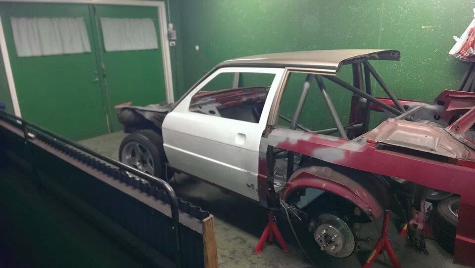

Ja ja!! Fråga från en oinvigd!!!
Jag fattar inte…..Typiskt!!
Taket!!
Menar du att c-stolpen var så smal original?
Jag trodde den var bred som du har, och som det är på modellen.
Eller har jag missat något? :doh:

Man änvänder väl igentligen bara a stolpar o lite av taket från det?
Coolt bygge!!

att bygga en S1 är ju jäkla ambitiöst, men att slänga i en halv skyline och sen verkligen va helt 100% fullt ut med rätt tak, nu snackar vi snudd på sinnessjukt :hihi:

Taket han ska använda har mindre brant vinkel på framrutan

Precis som flera redan skrivit så använder jag bara A och B stolpen och en bit av taket
C srolpen blir samma. men man måste ändra lite på den. Då 80 taket är både högre och bredare därav en annan rutvinkel. Det blir ett plast/kevlar tak på sedan som går ner och blir nya ytter höljet på C stolpen
Du får lite bilder så får du se själv

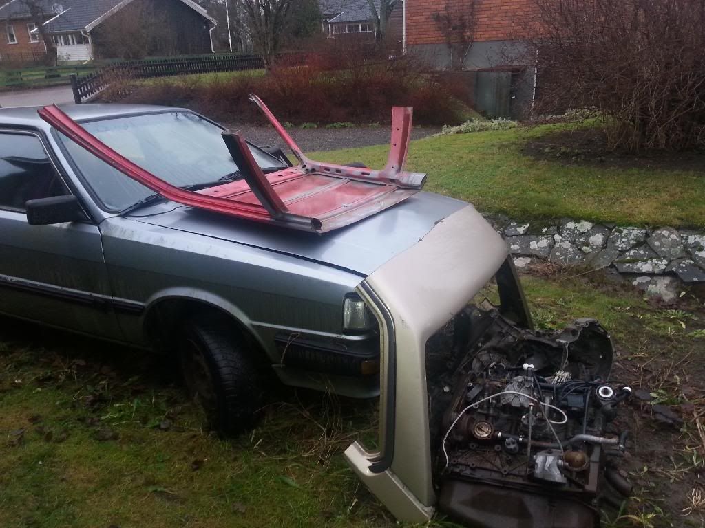

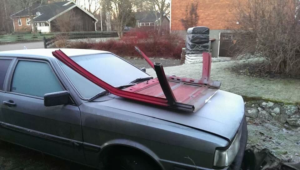

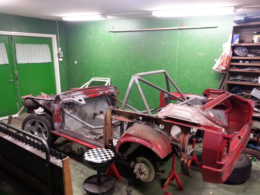

Här ser ni hur mycket som används av 80 taket...C stolpen är bortkpad för att kunna vinkla upp den till nya takhöjden
Buren ska kapas ur helt och bytas mot en som passar 80 taket men den fick vara kvar som stöd åt karossen när jag
Kapade bort gt taket

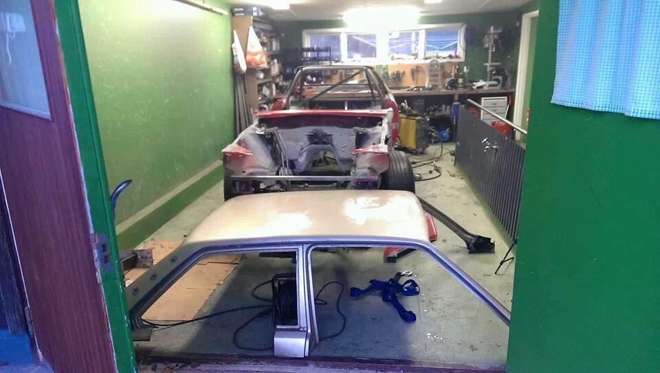

Då jag ändå köppte plasttak och plast dörrar så hadde jag kunnat tagit taket från en 4dörrars audi 80
Och byggt en ny C stolpe. hadde nog blivit billigare. Det skulle jag nog rekomendera andra att göra
om man inte får tag på en 2dörrars 80.

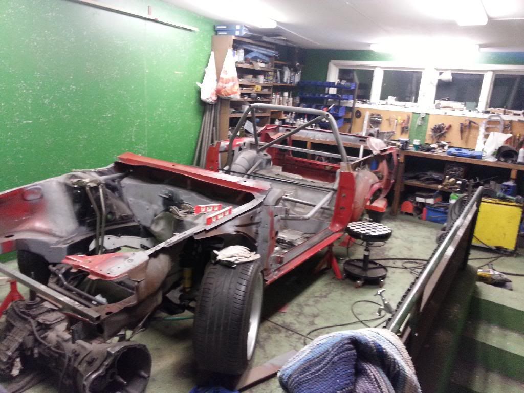

Lillen
Inlägg: 798
Re: Audi S1 Gtr
Inlägg av Lillen »
Åhh , jag vill ha fälgarna.
Fint lik du skapat där i garaget.
Det är då man funderar vad fasen man håller på med.
Men det går ju över när man får börja bygga ihop igen.
Hejja!
