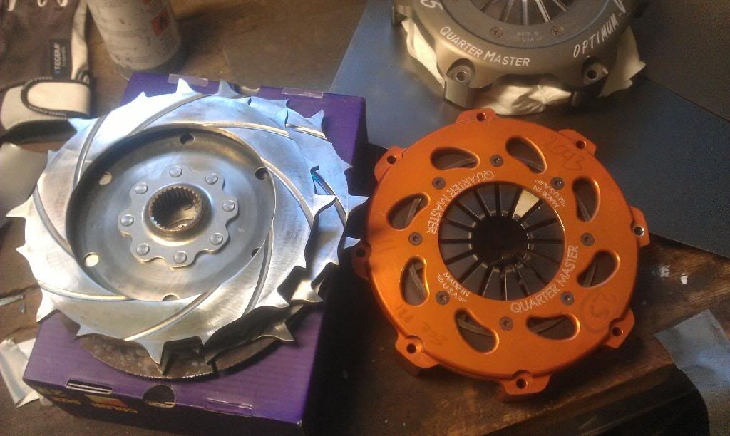

Kopplingen jag tänker använda en treskivig quartermaster som ska svarvas ner till tvåskivig

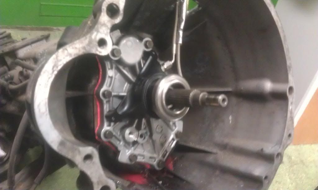

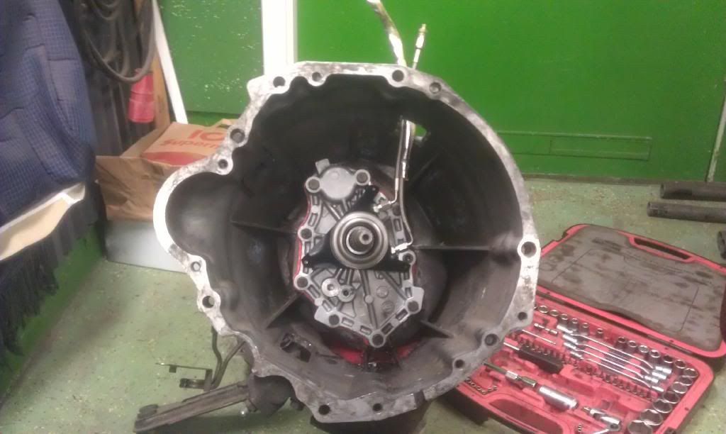

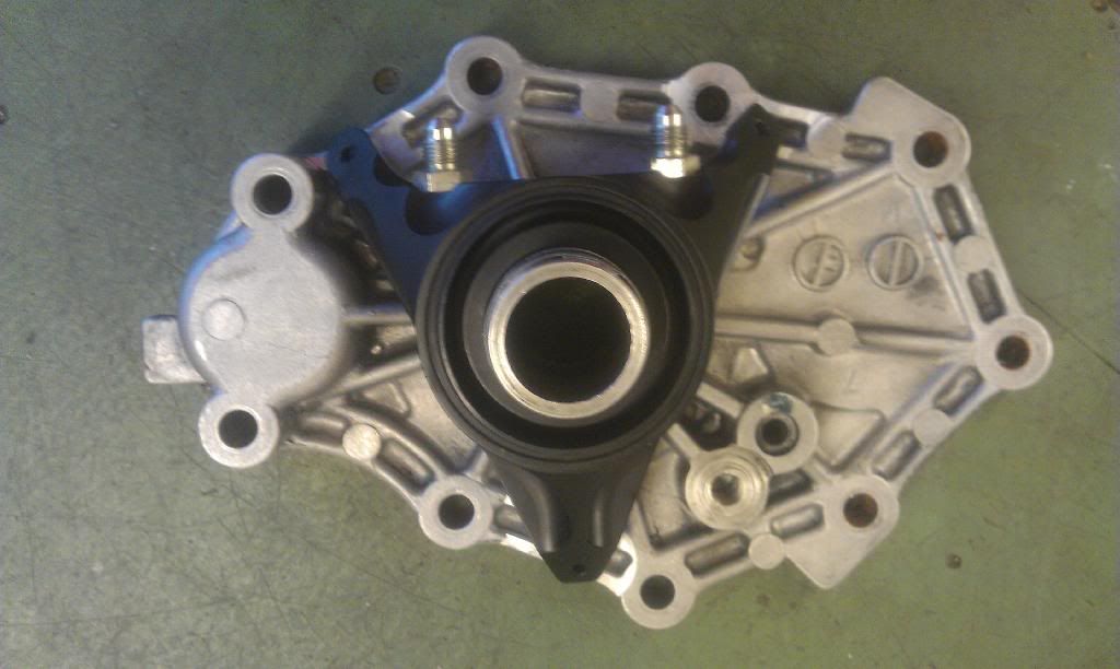

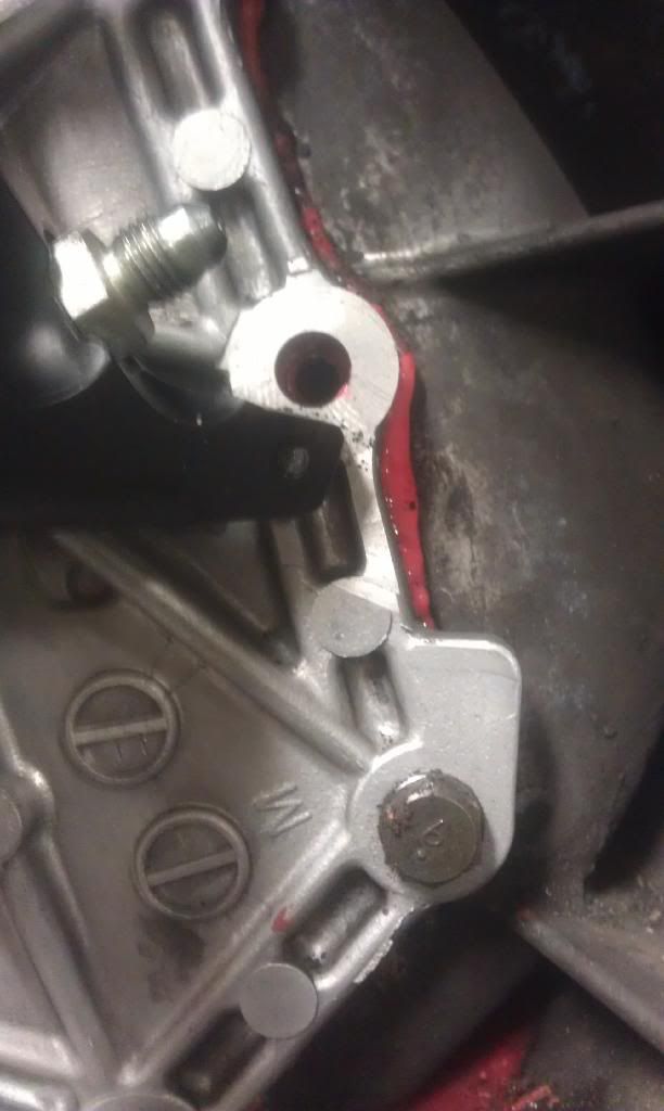

Köpte även en slavcylinder
Ett hål blev lite nära men en insexskruv så löste det sig

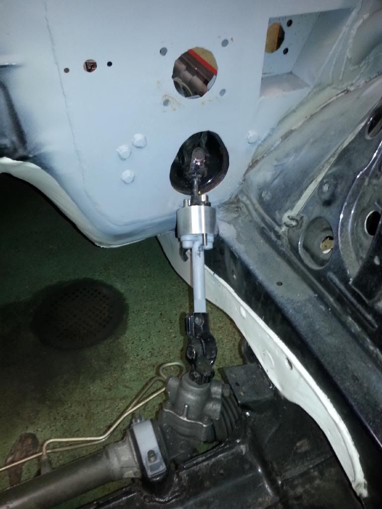

Passar på att läga ut en bild på rattstångsbussningen i alu
