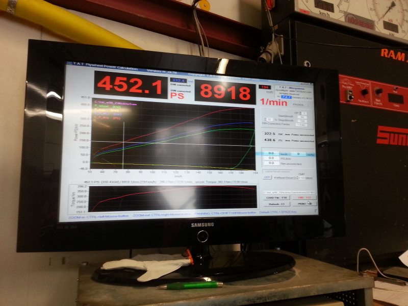

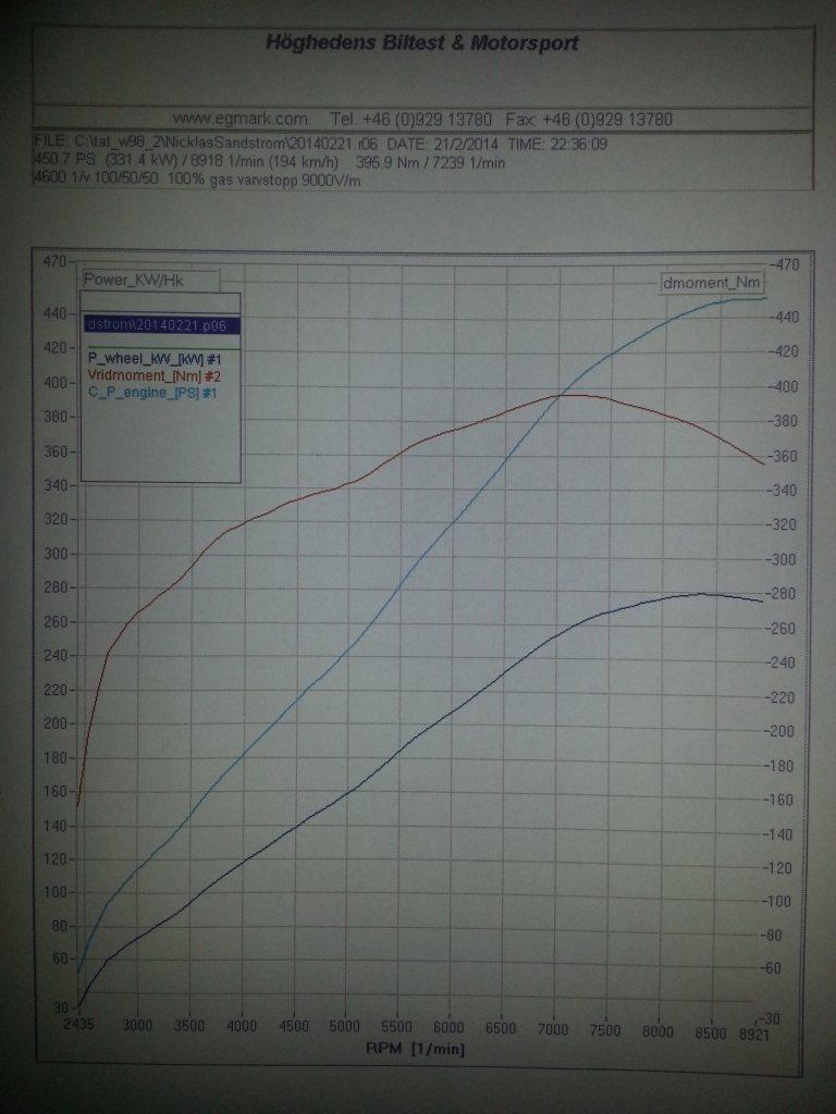

Var och bromsade min bil, effekten blev helt ok men jag tycker den är llite tunn i mellanregistret. Vad säger Pipemax om avgas och insug?
Bromspapper
Borr 92
Slag 75,2
Ventil in 37,75
Ventil ut 30,6
Vevstake 140,7
Komp 12,3:1
450hk@8900rpm
Ventillyft 11,4
duration 256 grader vid 0 spel, en uppskattning på en graf är 225 grader vid 1,25
nockvinkel in 72-130 grader ATDC
nockvinkel ut 81-129 grader BTDC

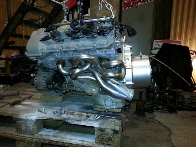

Grenrören är dubbla 4-1 som övergår till enkelt 3"
Primär 40x1mm 580mm lång
Sekundär 63x1,5mm 420mm lång
Tänkte göra ett rör med längre sekundärer men det blev inte av innan bromsningen.
/ Niklas Sandström

Fina siffror. Lite mer varv än de jag sett.
Provade du med och utan original luftburken?
