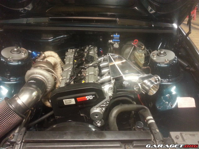

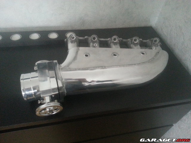

Hej jag håller på att bygga nytt insug.
Toppen är istortsätt original, putsat till kanalerna lite sen sitter det glt kammar i som lyfter något mer.
e85 och 2bars ladd.
Men saken är den att den passar inte riktigt såhär på en rakställd vitmotor.
Finns det någon nackdel med såhär stort plenum?

ska väl finnas någon formel för hur stort det ska vara. men jag hade nog bara svetsat ihop det där och kört! :).

kort svar nej det har ingen betydelse om det blir lite större.

Krink skrev:Finns det någon nackdel med såhär stort plenum?
Krink skrev:
Nej! Det funkar prima! Se mitt...
