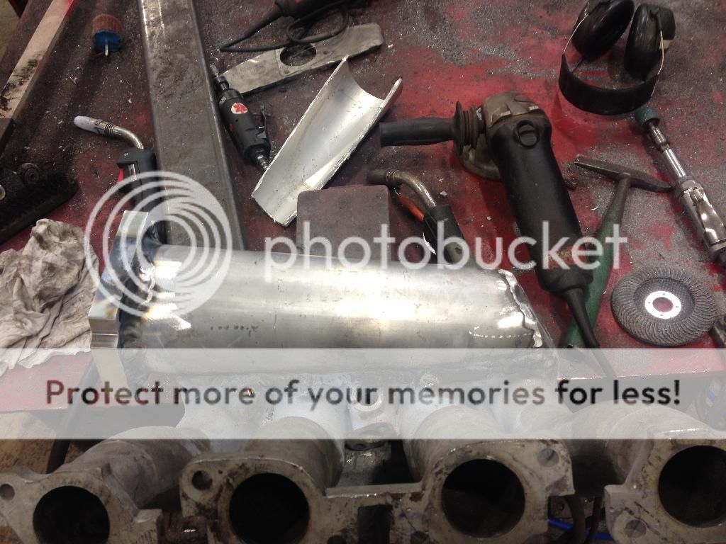

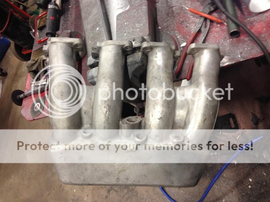

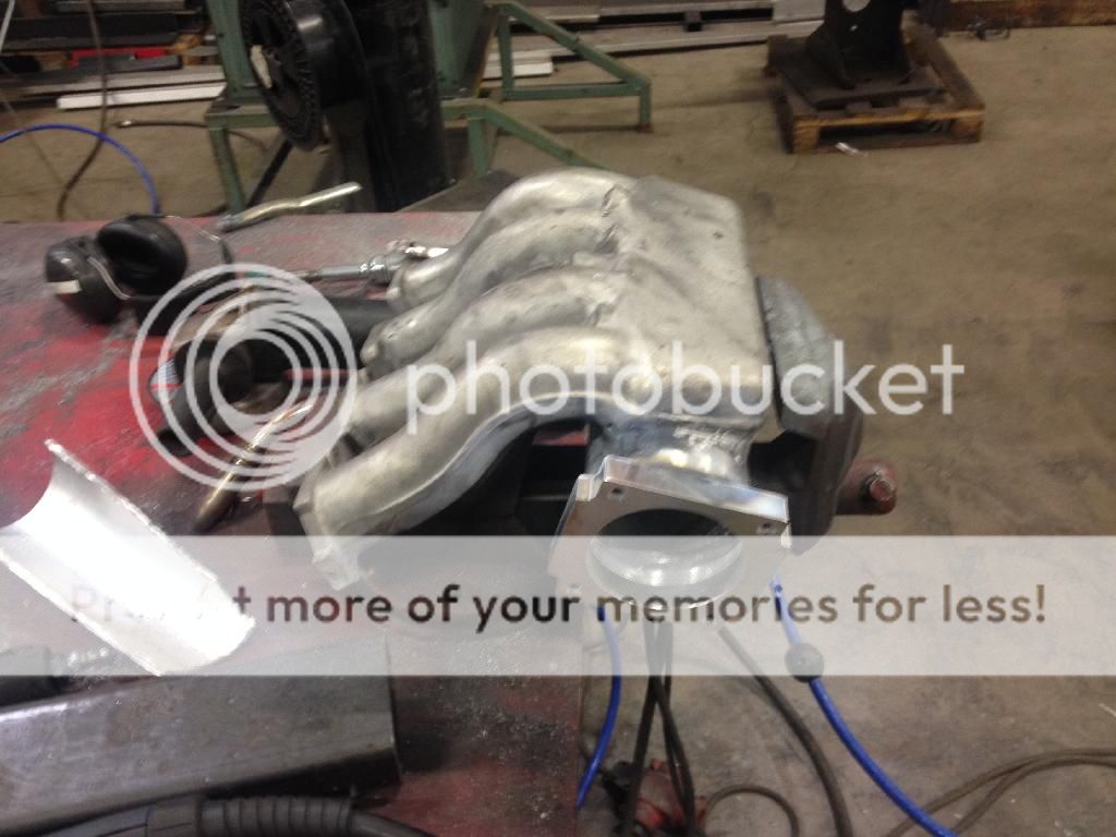

Jahopp, ett vanligt K-jet insug:
Smått modifierat:
Ska bara dit med spridarhylsor och provtrycka!

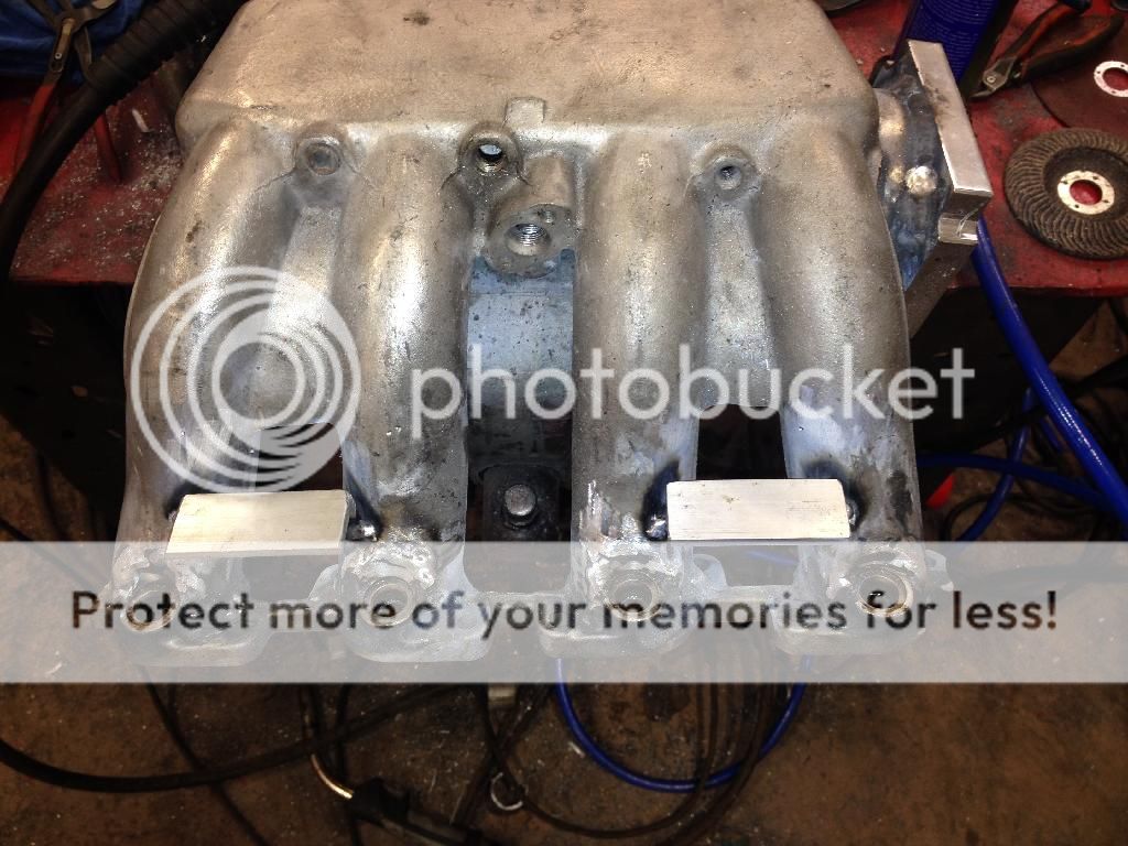

Bytte flänsen mot en från ett F-insug å näste dit fästen för fuelrailen!
Inte vackert då det är svetsat med alu-mig, men förhoppningsvis håller det tätt!

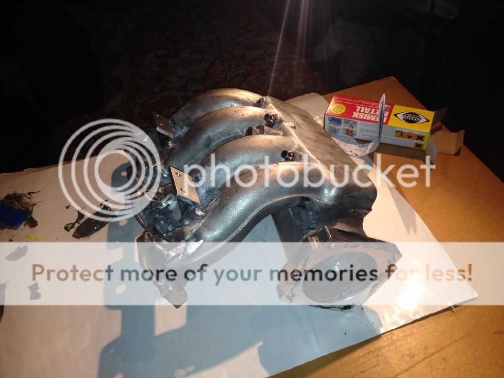

Insuget klart å provtryckt, läckte lite i några porer, så ja "plastade" skarvarna med kemisk metall på insidan!
Har bytt mapsensor och lött dit en konding i megaskvättet också så nu ska det kunna laddas!

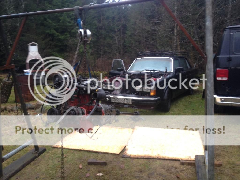

Det var tanken, men vi orka inte fippla med F-insuget så vi skruva dit det nya direkt.
Motorn hänger iaf i bänken nu, lite pill kvar dock!

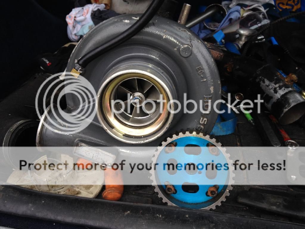

Kan ju bju på en bild på övertalarn som ska provas!
