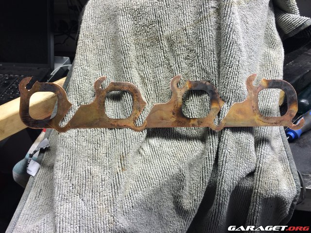

Som sagt det tar ju lite tid eftersom man får lossa kardan, spakställ & motorfästen innan man kan hissa upp motorn ett par centimeter för att få dit grenrör & turbo, och när man har gjort allt detta och sen ska skruva dit wastegaten och ser att den här helvetes packningen ligger bredvid, GAHHHH man blir inte LITE trött på sitt huvud ibland
Men det löste jag igenom att såga ut spår i kopparpackningen, lossade grenröret så det glipade ett par millimeter, sen var det bara att skjuta imellan packningen och skruva dit skiten igen! Bra lösning, klapp klapp!
