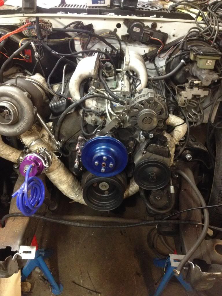

Tillverkade ett nytt generatorfäste och bytte till vanliga remskivor så blir det bättre plats. Bytte även vattenpump så den går åt rätt håll. Bild

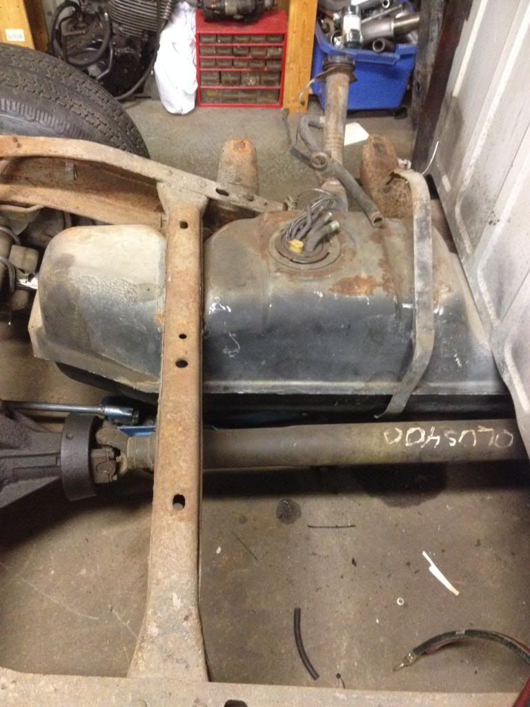

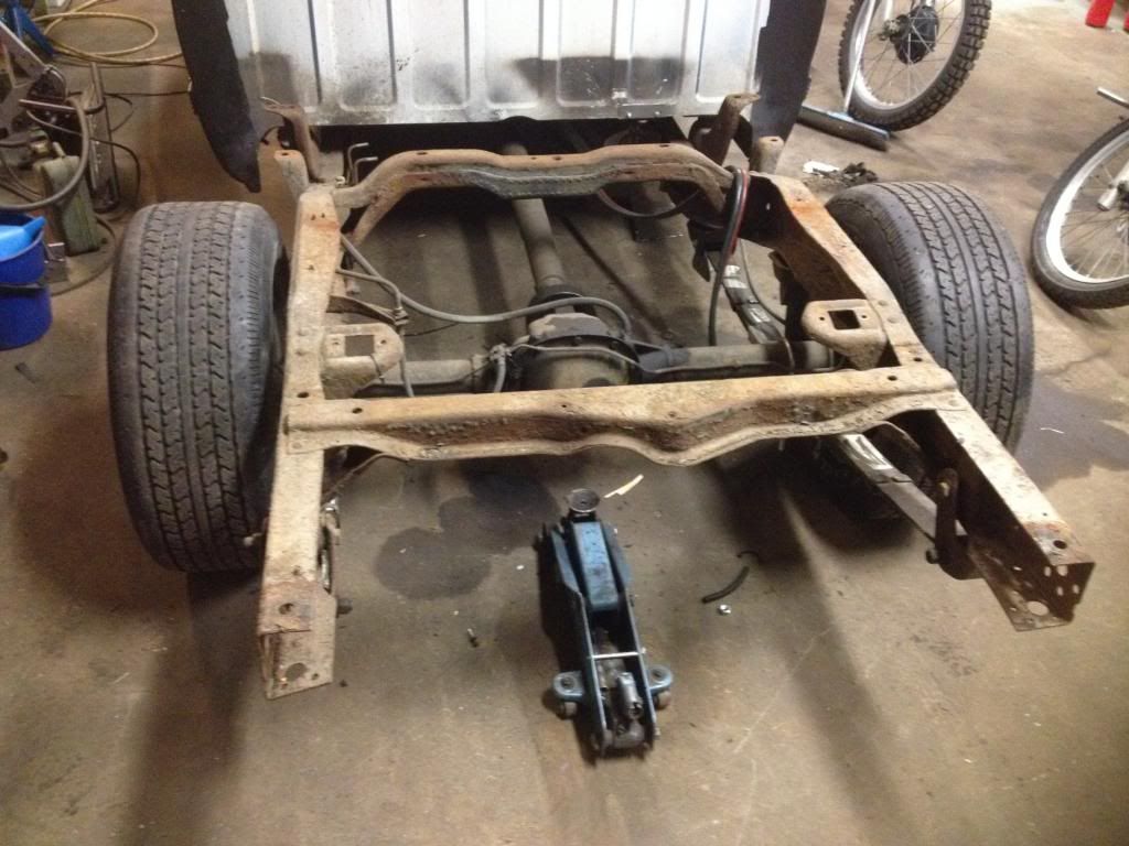

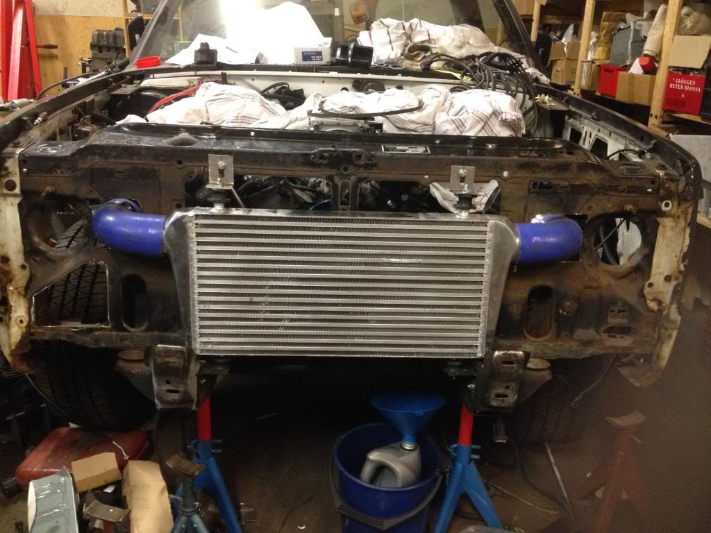

Har fått lite mer gjort i garaget. Fick flytta generatorn igen då remmen missade vattenpumpen med flera cm då servopumpen kom på plats. Interkollern är fastskruvad och flaket avlyft så att tank mm kan monteras tillbaks.

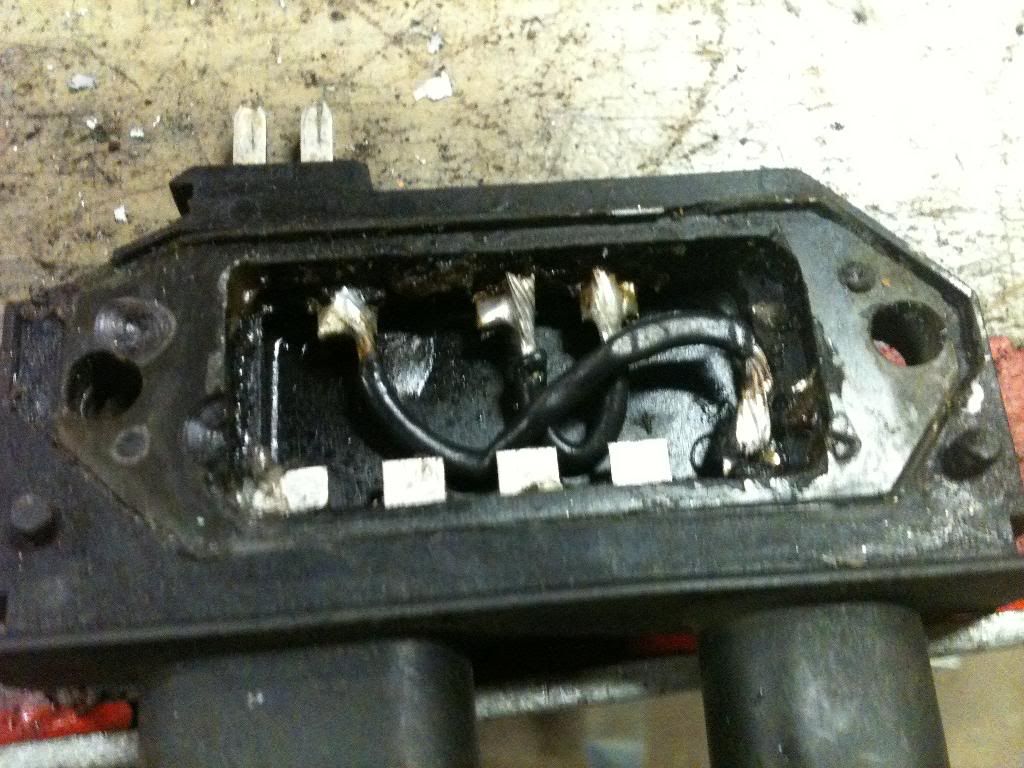

Hur har du tänkt å trigga sprutet?

Använder originalfördelaren något modifierat, skall finnas en bild på det tidigare i tråden. Körde en sommar med originalmotorn och MS och det fungerade perfekt.

Ja kunde inte se bildera på hur du kopplat fördelaren du har inte lust å lägga upp dom igen?

Hittar dom inte heller, bifogar ny här. Tog bara bort alla komponenter i fördelaren och lödde på kablar från spolen till stiften på ena kontakten. Den andra kontakten används inte längre.
