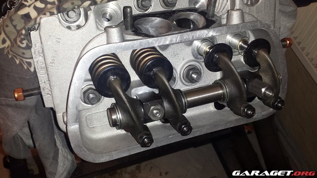

Blev lite mer pill idag, momentdragning av vevstakar eftersom jag ska ha dem kvar, uppmätning av ringgap, alla låg inom rätt toleranser. Monterade kolvar och samtliga cylindrar.
Kunde såklart inte låta bli av provmontera topplock, så åkte ventilkåpor på, kylplåtar och förgasare, hehe
s.k. longblock med cylindrar och topplock, tycker alltid att de ser så sjukt breda ut och inte ska få plats, men den blir 2mm smalare än en originalmotor så det ska inte vara några bekymmer.
Lite mer provmontering med kylkåpor, fläkthus och förgasare
an8 - 3/8" för att ansluta oljeledning tillbaka från externa filtret.
Nu ska jag bara se till att låna verktyg för att mäta exakt vändhöjd så att jag vet hur mkt som ska tas av från cylindrarna. Efter det kan jag börja montera på riktigt

Tillverkade även ett verktyg för att kunna mäta vändhöjden på kolvarna. Det visade sig att med den kombination jag har så blir vändhöjden 1,55mm. Det kommer jag att köra med nu, det är inte värt att lämna in till mekanisk verkstad för att få 1-1,2mm vändhöjd.
Drog dit topplock med rätt moment och satte dit vipparmsbryggan (Sig Erson 1,4:1), la i justerbar stötstång och ställde justerskruven ungefär i mitten. Sen var det bara att mäta upp höjd på stängd ventil, fullt lyft (som blev 14,46mm) och dra motorn till halva lyftet för att se geometrin.
Utan shims under vipparmsbryggan blev stötstången för lång i sitt längsta läge, med 2,5mm shims under blev det bättre men inte riktigt rätt geometri. Ska kapa den justerbara lite så att jag kan dra ihop den mer och se hur det blir med geometrin. Det är bara att testa sig fram tills man hittar rätt. Vill att justerskruven skall linjera med stötstången vid halva lyftet, mindre slitage och rätt lyft så.
Ihop med blocket igen, momentdra allting med 10.9 muttrar, monterat oljepump med gjutet GB-lock och an8 ut till filtret.
