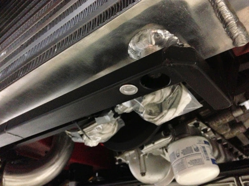

Kylaren fixades lätt med lödkolv, hittade lite passande plast som kunde smältas ihop. Håller inte detta svetsar jag dit alugavlar eller köper ny.

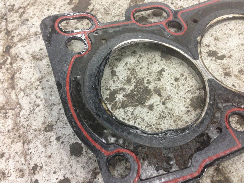

Toppackningen var rejält misshandlad, packningen visade på skador på i princip alla cylindrar. Inte särskilt vacker...
Inga synliga skador på kolvarna, går inte säga så mycket om ringarna. Får komptesta den sen när väl alltid sitter ihop igen.
