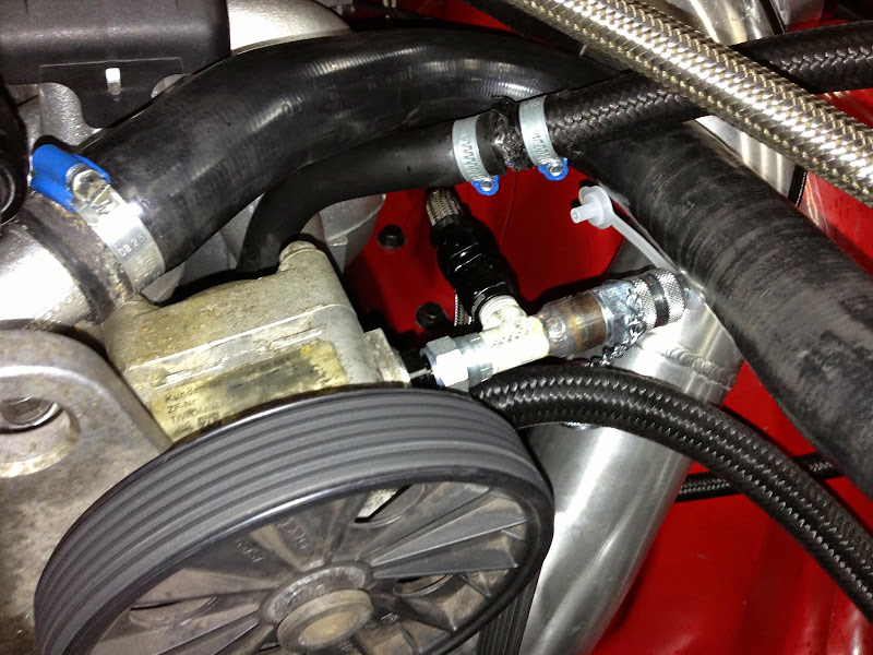

Gjorde en fin liten adapter för att kunna ansluta en manometer till tryckledningen ut från servopumpen. Inte helt enkelt att hitta delar med rätt gängor och anslutningar, det fick helt enkelt bli en improviserad variant som jag svetsad ihop själv :)
Satte upp manometern vid vindrutan för att enkelt kunna se vad trycket blev.
Vid stillastående och hjulen raka så kunde jag inte notera något systemtryck, när man började svänga så låg tryck på ca 15-20bar, efter ett halvt rattvarv hade trycket gått upp till ~30bar för att mot slutet gå upp mot 50bar. När man styrde mot styrstoppet låg trycket på 100bar. Låter detta normalt?

Jag fick också svetsa en egen adapter, och satte manometern med buntband i vindrutetorkaren.

Jag ser på din bild att du ligger på ca 20bar vid körning, jag märkte inte att nålen rörde på sig överhuvudtaget så fort man kom upp i lite fart (+15-20 km/h)
