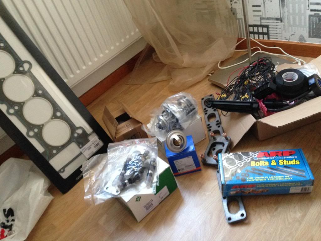

Nu har det är det snart tid att börja skruva ner bilen. Bes på måndag. I mitten på veckan hämtas turbon. Idag handlades coopering. Arp. Race termostat. Ny vatten pump. Samt spännrulle. Nya walbro in tank pumpen. Ska tydligen palla 700hk E85. Samt Bosch 1200cc spridare. Vemset har kommit och adapterhärva är köpt. 6 kablar som ska lödas om bara. Något sugen på att plocka ihop den nuBild

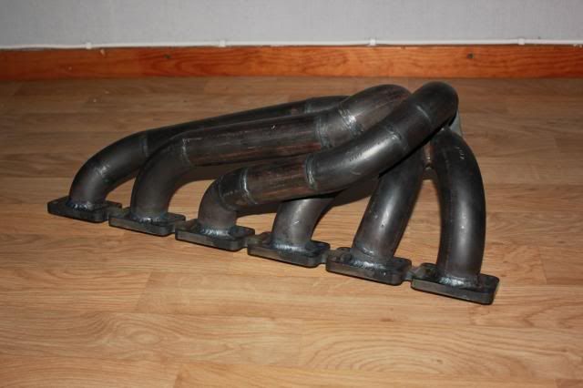

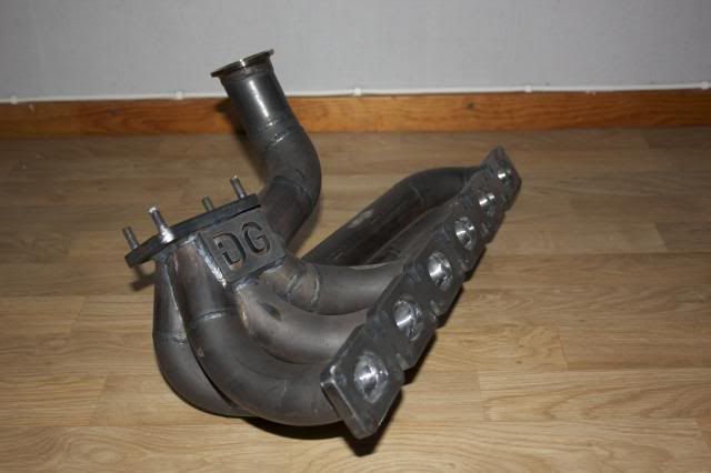

sådär ja.. nu är grenröret klart.. imorgon ska jag ta hem bilen så ska motorn lyftas ur och plockas isär.. samt en jigg ska göras för att göra fler motorfästen då en del varit intresserade av dessa.

samt ett grenrör från Dgyldmark

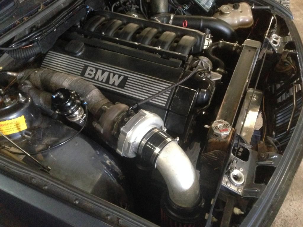

laddar 1,3 och det gassläpper på 3:an så jag är sjukt nöjd. körde lite prova på driftning som anordnades av en lokal klubb här nere.
har lite problem med kopplingen.. fattar inte. för vissa funkar 765 för nästan 1000hk, och för andra sllirar det redan vid 400.. aja.. denna kopplingen ska nog sätta stopp för sliret iaf :D
sen får jag väll lägga upp en bild på spisen med.. dock är röret mellan filtert och turbon svart nu

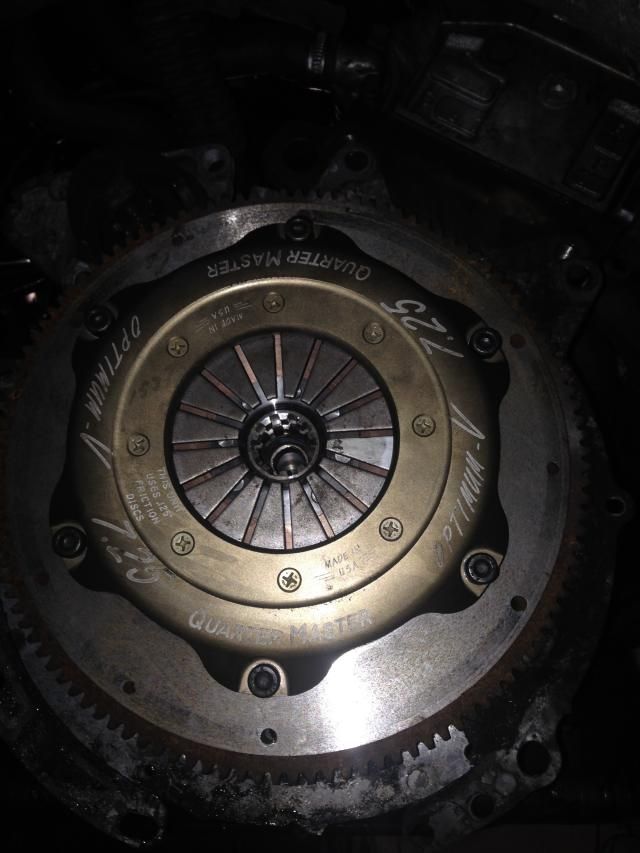

Då kör vi vidare med kopplingsbyte. Imorgon ska det svarvas en distans till uttrampningslagret

Distansen svarvad. Lådan monterad med 4bultar för att prova. Och än så länge funkar det att koppla ur.
