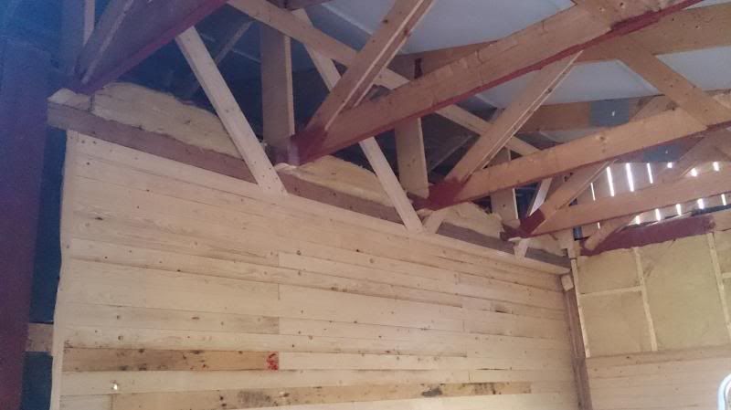

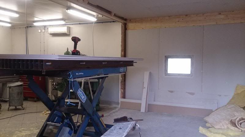

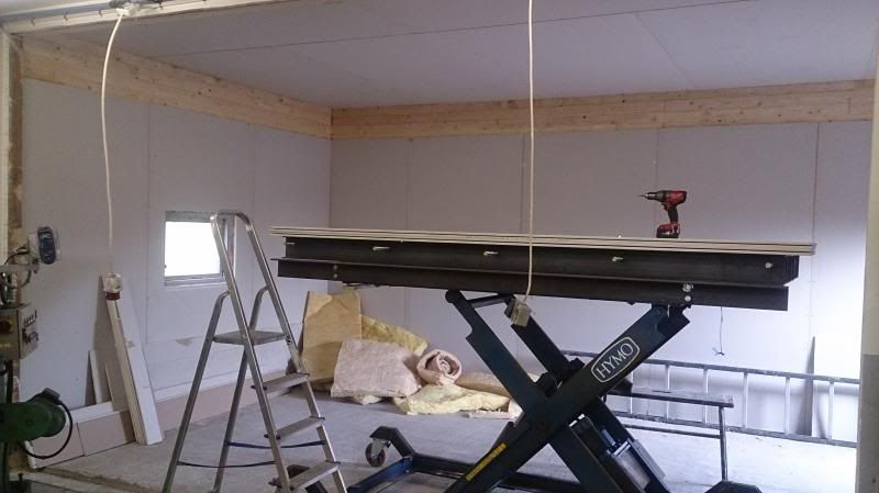

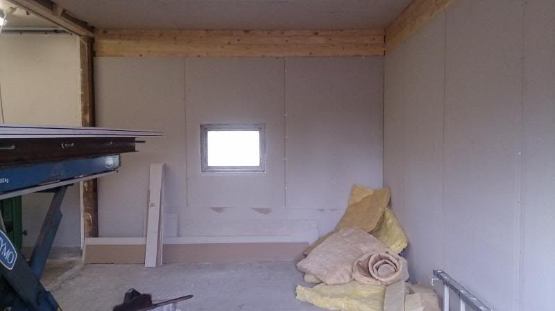

Förstärkte upp med lite stag mellan takstolarna och den gamla takfoten före jag kapade ur väggen. Jag pressade upp takstolarna lite, skruvade fast reglarna och släppte sedan domkraften bara för att det inte skulle sacka när jag tog bort de bärande delarna i väggen. Notera den röda färgen och oljefläckarna på råsponten. Det var där jag byggde ihop min senaste B30-motor (526whp), såg märken efter skitiga M-stakar ocksåm är det vedbodstrim man kallar det? ;)
All råspont och isolering återanvändes i de nya väggarna och se på f**n, taket rasade inte ner när jag tog bort väggen, trots att det inte blev massa grova limträbalkar...
Glesade, isolerade och gipsade taket förra veckan, men det är ett par timmar kvar tills det är helt klart för spackling som ni kan se. Lyftbordet fick vara gipshiss, två man sittande på detta, pressa upp och skruva..

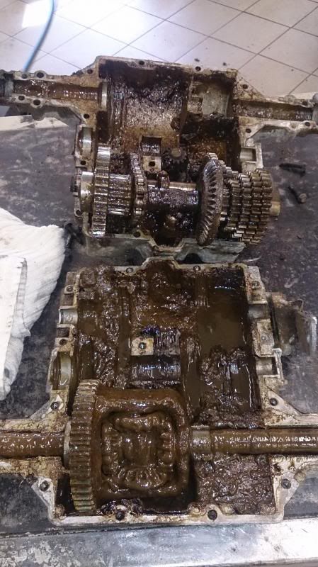

Det går sakta framåt, men så krånglar bruksfordon och annat också, på bilden nedan ser ni min transaxel till åkgräsklipparen (JD170). Ingående axel hade inte fått smörjning och när lager och axel var tillräckligt kass så kuggade det över... Slipade ner axeln, brotschade ur huset, satte i andra nållager och shimsade ihop vinkelväxeln så gott det gick, nu går den även om det är lite inslitning kvar av vinkelväxeln (låter en del...).
Kanske skulle byta oljan var 10:e år åtminstone? tror det var 1995 senast.. :roll:

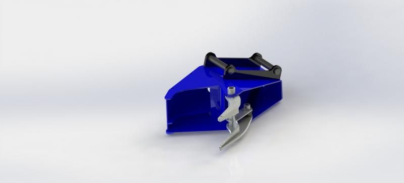

Nu har jag snart ritat färdigt energiklippen till grävmaskinen, ett par timmar till imorgon sedan ska jag skicka lite offertförfrågningar och beställa plåtarna, någon som är sugen på att köpa en obeprövad byggsats eller två? Tanken är att sälja dem färdiga i första hand dock.

Energiklippen är färdig, den kan jag ju också visa, har gjort några förändringar i konstruktionen och snart skall jag göra en liten serie till försäljning.

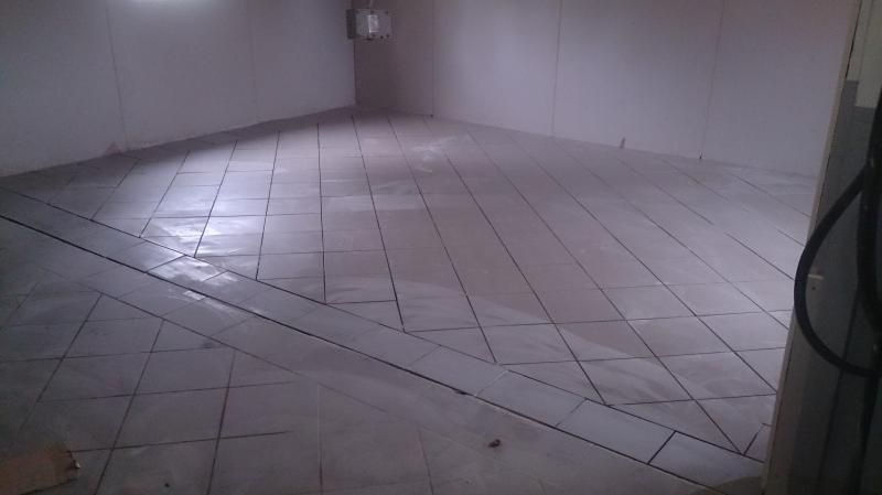

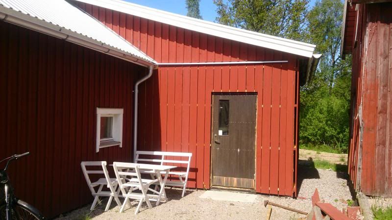

Garageutbygget är som sagt fortfarande inte färdigt, men allt är gipsat och klinkersgolvet är fogat och klart. På utsidan måste jag få på lockläkt, foder mm.
Hade ingen bild på färdigfogat golv, men så här såg det ut före... fick ljuga till nivåskillnaden från den gamla verkstadsdelen som har en lång svacka mot ytbygget.

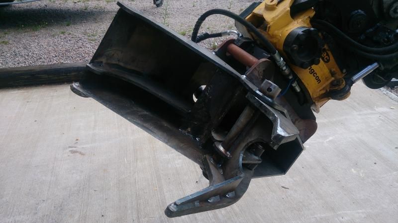

Energiklippen jag gjorde i somras, funkar fint, men jag har som sagt gjort lite förändringar till serieprodukten. Skulle ni vara intresserade av att köpa en så hör av er!
Som ni kan se så har den gett sig lite i griparmsaxeln...
Första testklippet!

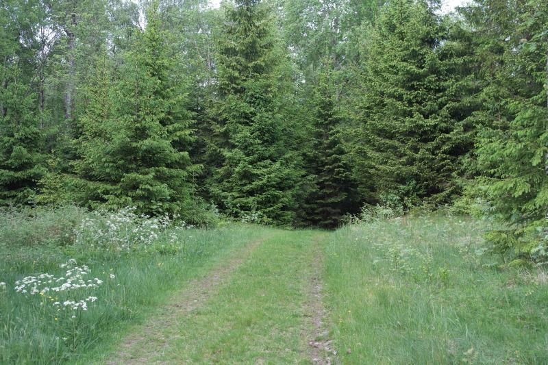

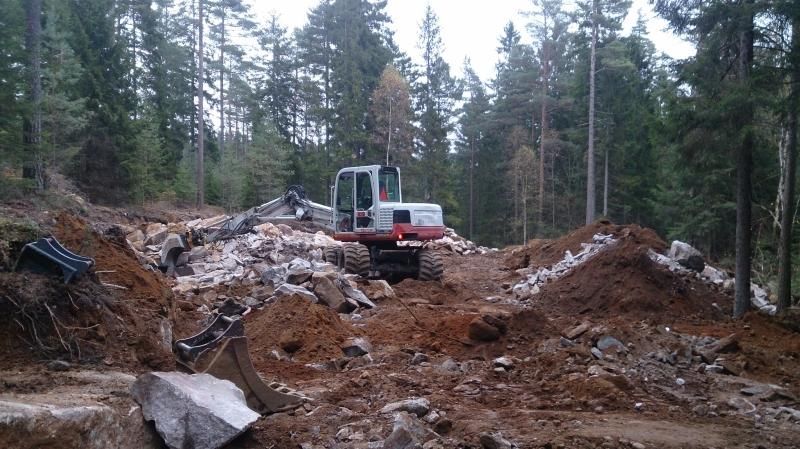

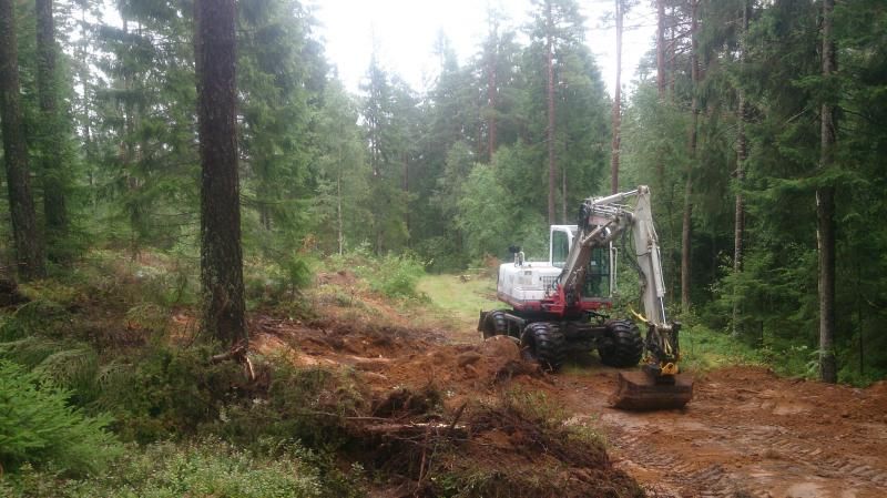

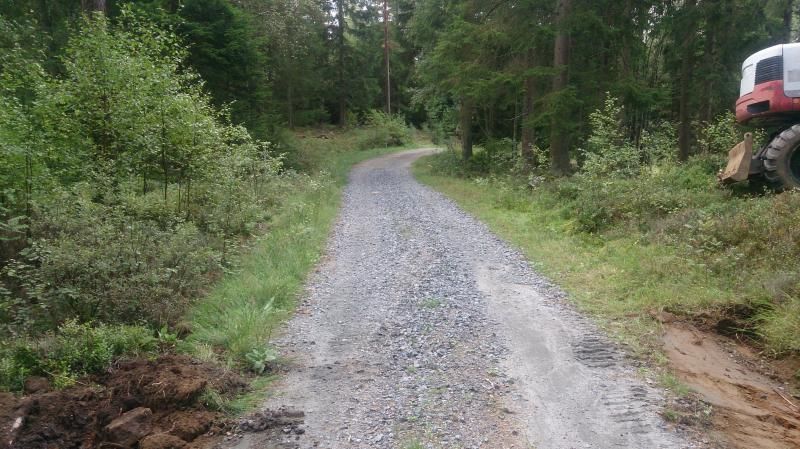

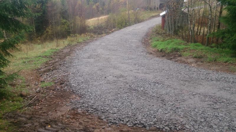

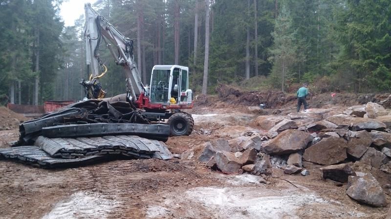

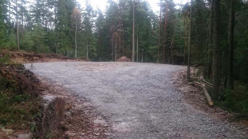

Och så var det ju skogsvägen mm. Det tog lite mer tid än planerat, men jag tycker resultatet blev bra. Dikade först, lade ner lite rör och trummor, förstärkte vägen med 0-150 där det var svagt. Breddade ett antal kurvor med åtskilliga lass storsten och 0-150. Sedan är det grusat med 0-63 och 0-90.
Påbörjat grävning av vändplanen...
Det var berg... Fick bli ca 200 laddningar i detta.
Sprängde allt, grävde ur från botten och sorterade ut alla storlekar. Sedan är det bottnat med det största och sedan finare och finare på det, den kommer inte ge sig oavsett väder!
ca 28m i diameter och ca 50 m från början till bortre änden.

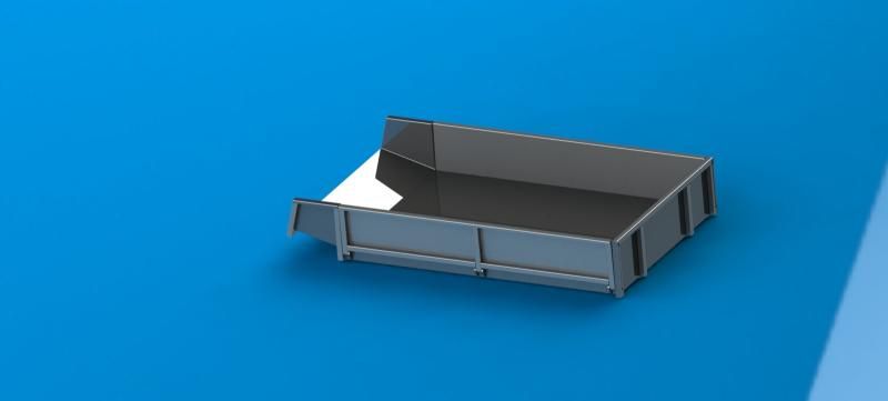

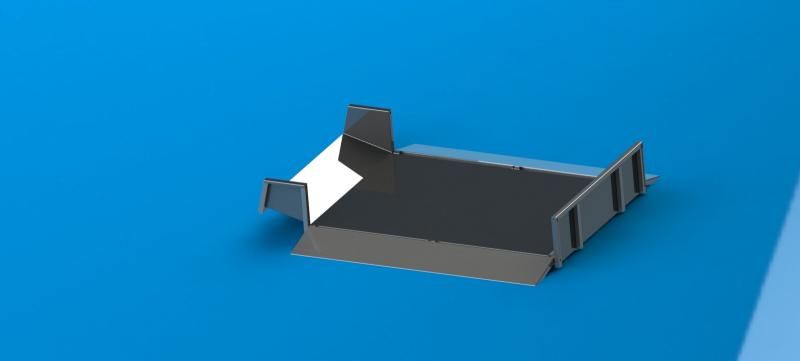

Nästa projekt att färdigställa blir nog tippvagnen, jag har alla plåtarna och ledöron mm. färdiga, men det återstår att kapa till profilerna och svetsa ihop det. Det är trevägstipp, därav sidolämmarna. 4mm hardox i hela flaket, förstärkt med 60x60x5 KKR och lite vinkeljärn mm. Ska nog fixa hydrauliskt manövrering av sidolämmarna.
