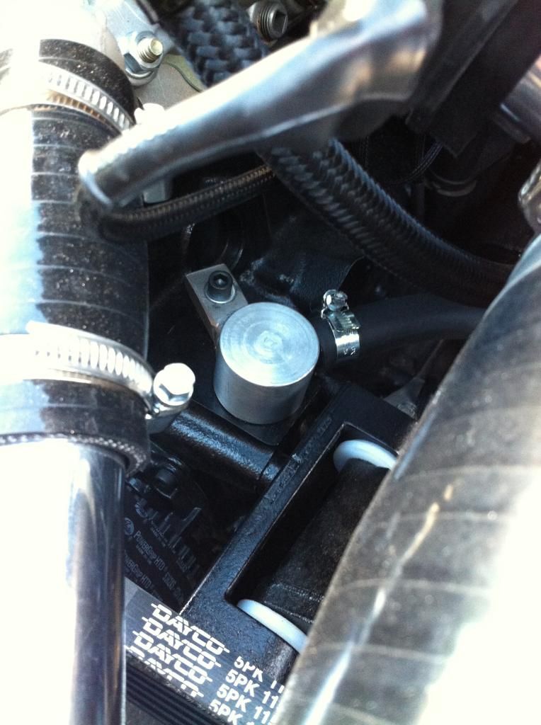

stahre skrev:Testade om de gick och börna med bilen, och de va inga problem alls ;)
https://www.youtube.com/watch?v=s2P5SWGvaCk
Länkar till fler filmer ikväll eller om nån dag
Var och svarvade till en extra vevhusventilation för att orginalet inte räckte till.. Har dock fortfarande lite problem med vevhusventilationen, funderar på om de behövs en i toppen också? Nån med erfarenhet?
Annars går bilen sjuuukt fint :)
Rödblock brukar gilla vevhus,, men har du kvar den plastslangen som går inne i motorn från vevhusburken ner i tråget?
Volvo 740 T6 650whp och 915nm på hjulen

Japp men kommer köra utan den slangen nästa år!

Varför kör man utan denna slang?

stahre skrev:Japp men kommer köra utan den slangen nästa år!
Sen slangen är returen ifrån vevhusburken , och ska gå enda ner oljan så du inte får övertryck bakvägen

I know, men har fått tipset att köra utan den slangen för att slippa skjuta ut så mycket olja, så tänker testa det :)

Har hört med att man ska korta den på vissa, beter sig olika alla rödblock :p

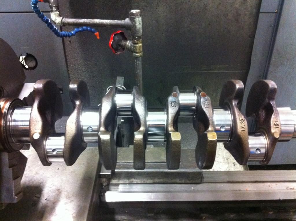

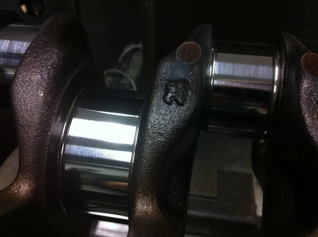

Tjena!
Inte hänt så mycket här nu över jul och nyår, men tänkte försöka komma igång nu så bilen blir klar i bra tid.
Stakarna är fortfarande inne på renovering hos PPF, så är lite därför de står lite still också.
Men har hunnit polera veven iaf! Så fort jag får lagrena och stakarna så är det bara att montera ihop motorn igen :)
Polarna tyckte även att min bil behövde lite flames.. "så att jag kan åka fort med bilen"
Annars inte hänt så mycket mer, men ska som sagt försöka komma igång nu igen!
Over and Out!

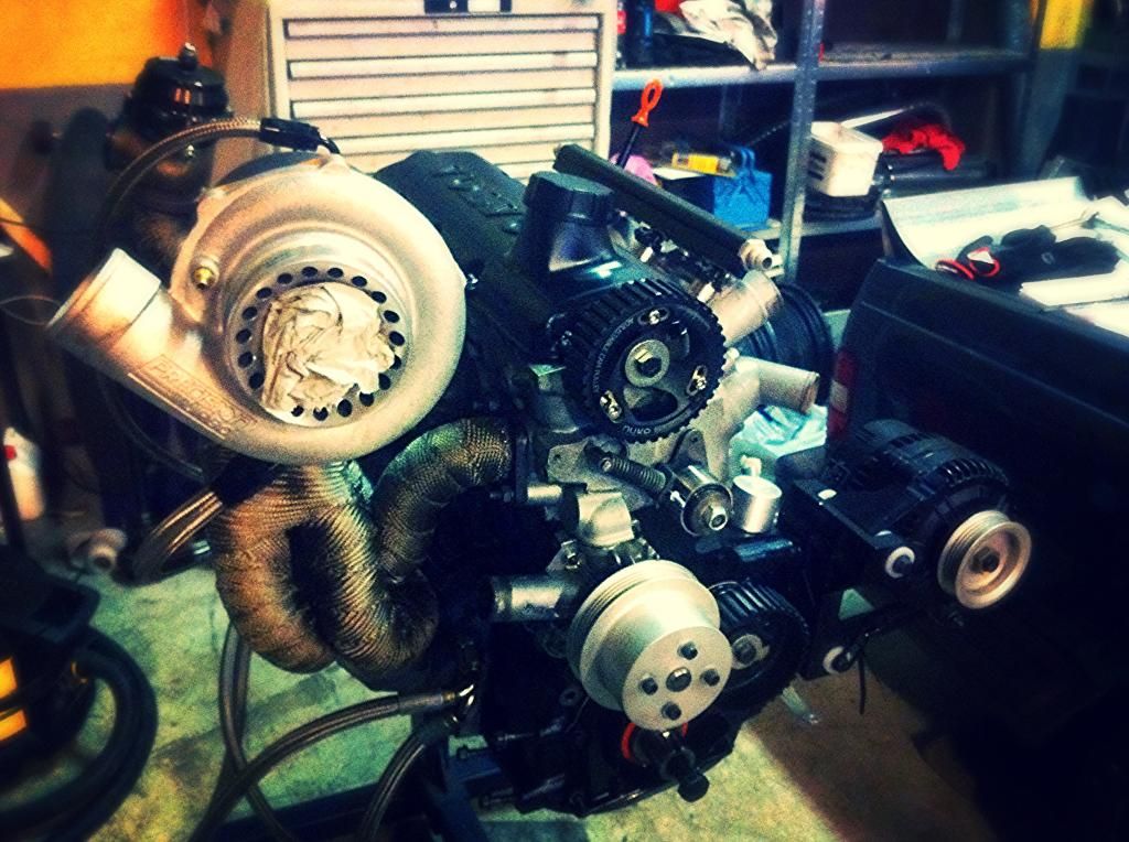

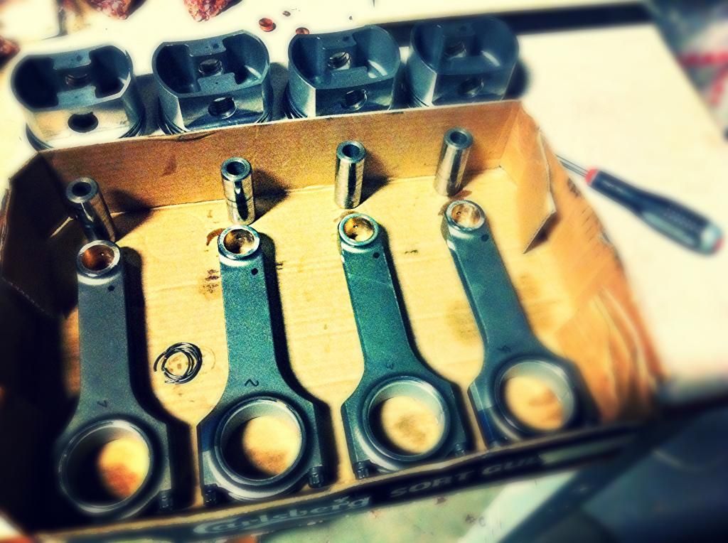

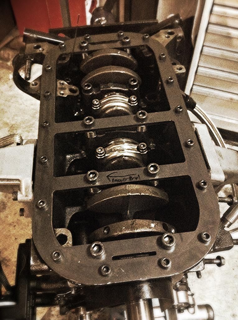

Hoj, inte gjort något inlägg här på länge..
Men har iaf hänt lite. Stakarna kom tillbaka renoverade och fina från ppf, lämnade också in veven för ombalansering så nu är allt de helt okej iaf!
Sen tog jag med stakar och kolvar till jobbet för att kolla vikten på allt, vilket va en bra ide eftersom de var för stor viktskillnad på grejerna. Så jag satt mig och slipa lite på stakarna så dom vart att väga lika mycket :)
Sen började monteringen av motorn! Allt är uppmätt såklart (Y)
Så som de står nu! Blir lidat grenrör i år då jag eldade lite färg och underredsmassa förra året på mantorp :hihi:
Nu ska jag bara ordna till något så att inte packningarna till oljepluggen inte kan glida förbi som de gjorde innan, sen kan jag stoppa i maskinen i bilen igen!
Allt för denna gång!

F-Son skrev:Varför kör man utan denna slang?
Jag hade min slang bortplockad förra året och det ångrade jag... det kastade bara ur mer olja istället.
