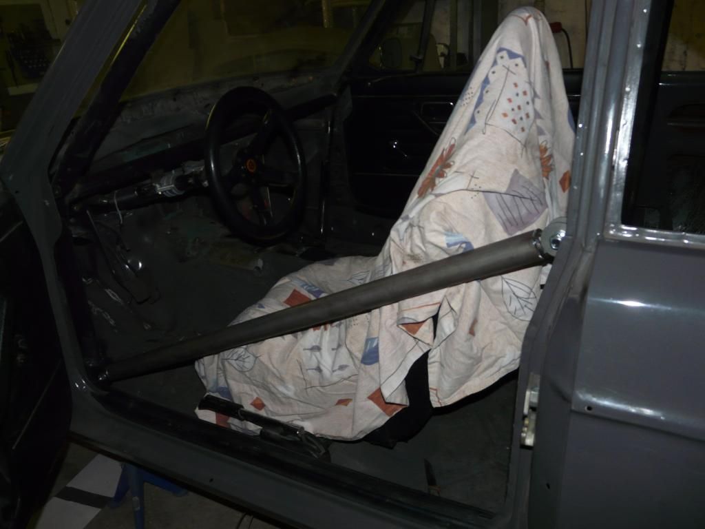

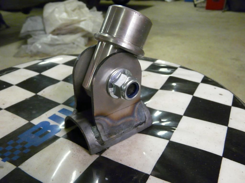

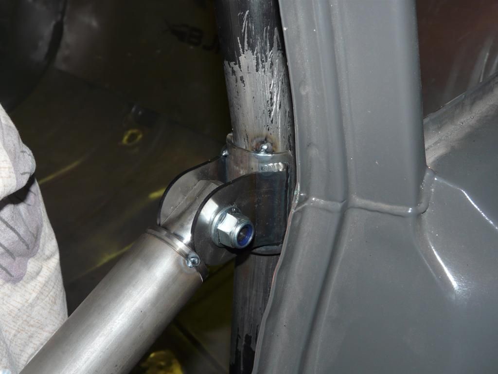

Börjat med att bygga om buren lite så dörr strävorna kommer i rätt höjd. Dom kommer att vara löstagbara så den går att besiktiga.
Man får fan nästan vara gymnast för att kunna komma in i bilen nu. Får nog införskaffa mig ett snapoff nav så blir de lite smidigare.

Koffor har du bakre festet til dørstrevaren så høgt oppe?
Inlägg: 6090
Re: Volvo 142-73 B230 16v turbo *Återuppbyggnaden*
"Sidostötta på förarsidan ska finnas. Denna ska passera föraren mellan axeln och arm bågen då denne sitter i normal körställning"

Det låter som den ska sitta ännu högre upp då? Kan ha fel?

När jag sitter i rätt körställning så passerar röret mellan axeln och armbågen. Sitter rätt lågt sen är man inte jätte lång heller.

Okej då e de väll rätt:) fint bygge btw
