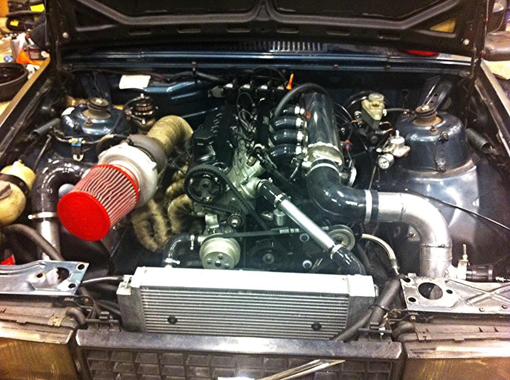

Hänt en massa här sen sista jag uppdaterade, motorn är monterad och uppstartad!
Motorn på plats

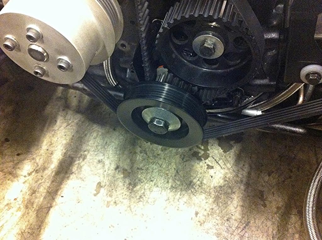

Även fått på de nya remhjulet med enbart spår för multiremmen, gjort på jobbet såklart (Y)

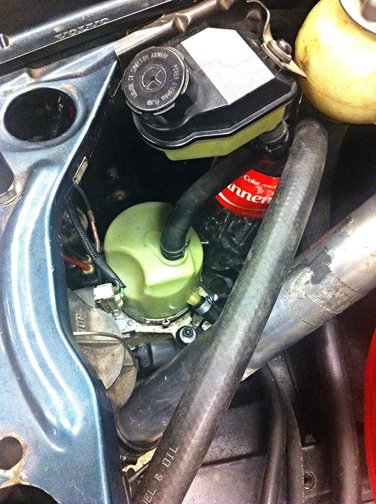

Sen har jag också fått dit elservon! Dock inte dragit någon el till den då jag saknar en hållare för 80A säkring :roll:
Det är beställt så ska dra el såfort den kommer :thumbright:

Vart kommer elservon från?. Lätt att koppla in?.

Jag har tagit från en Volvo V50, och ja de är lätt att koppla in.. En jord och en plus samt en plusstyrning :)
Dessa pumpar ska även sitta på Open Astran om jag inte minns fel.
Har dock inte hunnit testa om den funkar än. Funkar vid normal körning men vet inte hur den beter sig när man rattar från fulla ratturslag.

Tusen tack då fåre bli en sådan. Vilken års moddel tog du elservon från?. Hmm ja då äre ju frågan :/

Ingen aning, runt 05 skulle jag gissa på att den va..
Kan skriva här när jag har vart ut mer och testat på servon ordentligt!
