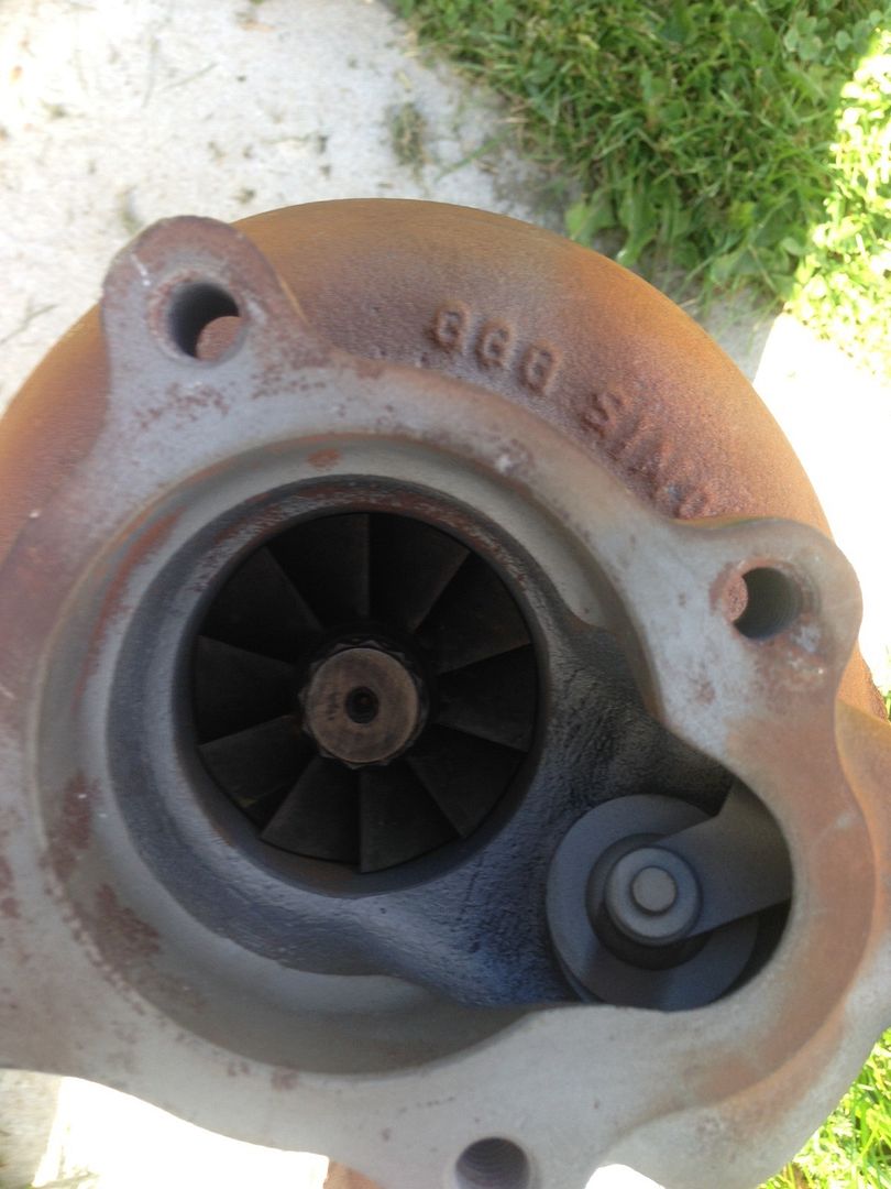

Re: Intern wastegate S200
Inlägg av gegge »
Intressant lösning med den gängade röret för ökat flöde. Locket begränsar onekligen. Jag har en annan utgång på min s200g. Borde främja flödet. Men var hittar jag en fläns som passar???
Tror dessutom att jag har världens minsta turbinhus, ser nästan komiskt litet ut för att vara twin entry. En sexa?

Xuri
Inlägg: 1679
Blev medlem: fre dec 08, 2006 4:50 pm
Ort: Karlskrona
Inlägg av Xuri »
Gegge!
För å hjälpa dig lite på traven så är de där ingen s200g turbo du har.
Aggregatet du har på bilden är ett Borgwarner B2G
Om inte jag minnsminner mig så har du kompressiorhjul i titan etc lite mer "premium" än s200g aggen.
och om jag minns rätt så passar denna flänsen
http://shop.klracing.se/sv/artiklar/dow ... -10mm.html
prova mät ?
Dock får du svetsa på en liten halvmåne för att få till formen där wg hålet är.
