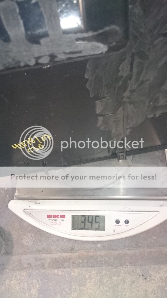

Blev nyfiken att se hur mycket brädan vägde efter att ha klistrat på alla täckplåtar.
Det visade sig att jag var tillbaka på ruta ett. Det gjorde mig sur och mitt tvångsmässiga beteende tvingade mig att fortsätta lätta. Jag kapade loss luckorna som fälls ut då airbagen blåses upp på passagerarsidan. Passade även på att slipa en del plast. Plötsligt stannade vågen på:
Det finns ytterligare lite plåt i instrumentbrädan som går att sprätta loss. Det är lite bökigt, för man måste separera plåten från skumgummit med en spackelspade. Risken är stor att jag måste limma på en aluminiumplåt på baksidan där plåten suttit för att brädan ska hålla formen. Borde ändå landa på runt 2,5 kg.
Det här med att jaga vikt blir man ju lite skadad av. Jag längtar redan tills jag får lägga beställningen på alla aluminium- och titanbultar som ska sitta på bilen. Däremot gruvar jag mig för fakturan på dessa.

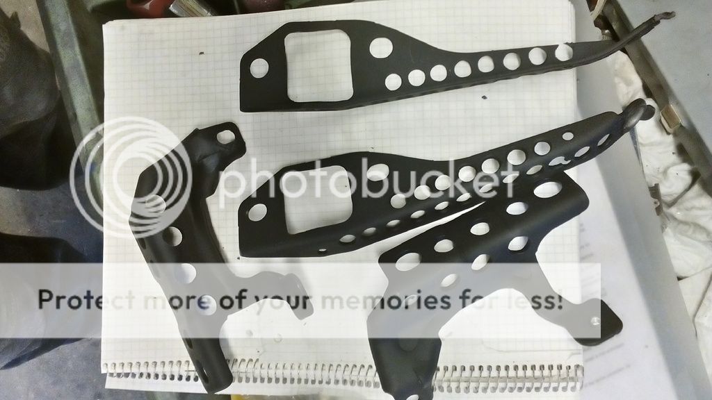

Så här såg det ut i garaget tidigare idag, strax innan dom med vita rockarna kom och hämtade mig:
Hade alltså kapat bort allt vad airbagarrangemang heter. Den var i plåt och var limmad mot skumgummit. Fick sprätta loss plåten med en spackelspade, vilket var både drygt och tidsödande. Resultatet blev i alla fall till belåtenhet.

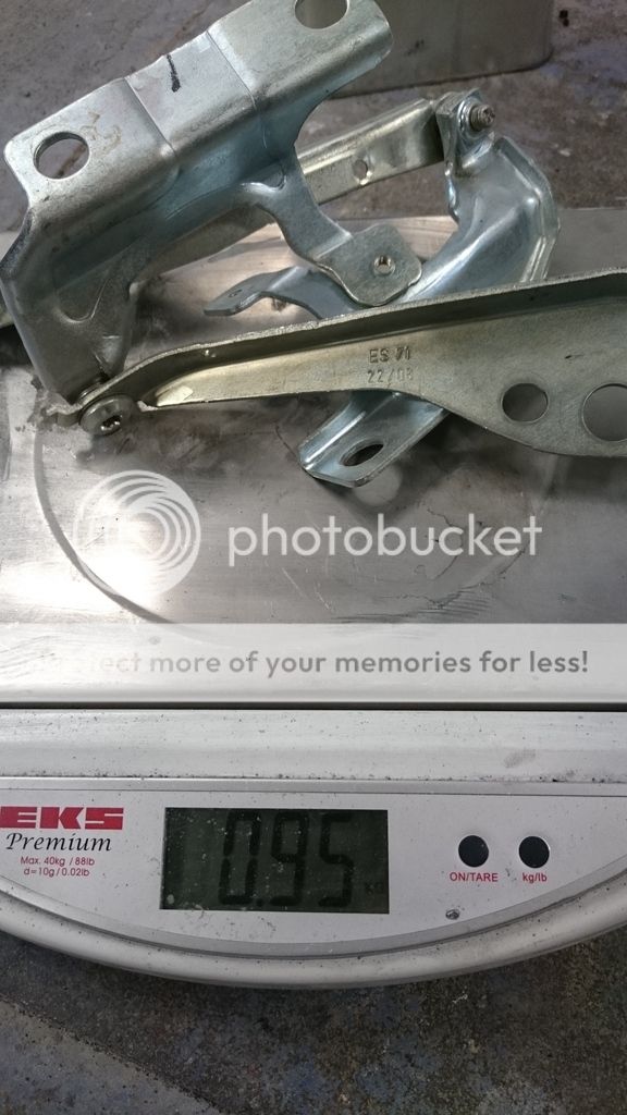

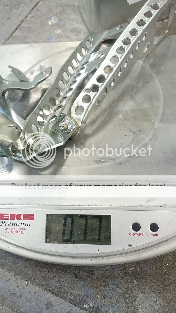

Det började så här i kväll. En borrkassett och två batterier senare såg det ut så här:
Ungefär två hekto lättare än original med andra ord.

Hålborrat är fränt, bilen ser ju om inte annat snabbare ut.

Du har ju missat att hålborra skruvarna.... och det ser ju ut att gå å kapa längden på dom också! :hihi:

Bra att du väcker mig, för jag tänkte inte på det...
Nu kommer jag istället ta det hela en bit längre, genom att byta till aluminiumbultar. Dom där torxskallarna blir ju inte bra om man borrar dom. :idea:
Har lämnat iväg gångjärnen på pulverlack ikväll, så det ska bli spännande att se resultatet imorgon.

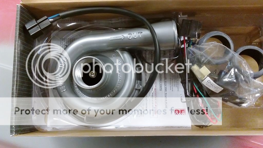

Idag kom det en liten pump!
Har funderat en del på vattenflöden genom rör. Undrar hur många liter/minut man kan få igenom ett rör med invändig dia 31 mm, resp 24 mm?
x6rs
Inlägg: 276
Blev medlem: fre apr 27, 2012 7:29 pm
Re: Volvo C30 Rallycross
Inlägg av x6rs »
Jag kör 1 tums och det verkar funka klockrent
0708960667
hfo
Inlägg: 52
Blev medlem: ons okt 29, 2014 4:23 pm
Ort: Gustafs, Dalarnas Län, Sweden
Inlägg av hfo »
Räkna ut tvärsnittsarean på rören så kan du sedan räkna ut hur många % mer du får igenom ett 31 jämfört med 24mm. Men sen beror det mycket på pumpen såklart.
