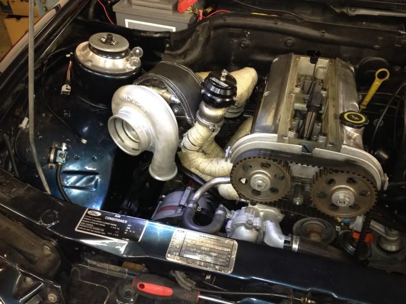

det är väldigt viktigt att wg rören sitter med sådan vinkel att avgaserna "gärna" vill ta den vägen likväl som in i turbon.
Jag föredrar så kort wg rör som möjligt.
Här är ett bra exempel från min escort cosworth med hx40 på den tiden:
Det är inget fel på materialet.
Jag har själv kört precision 46mm på två installationer utan några som helst problem.
Hur ser din installation ut?
