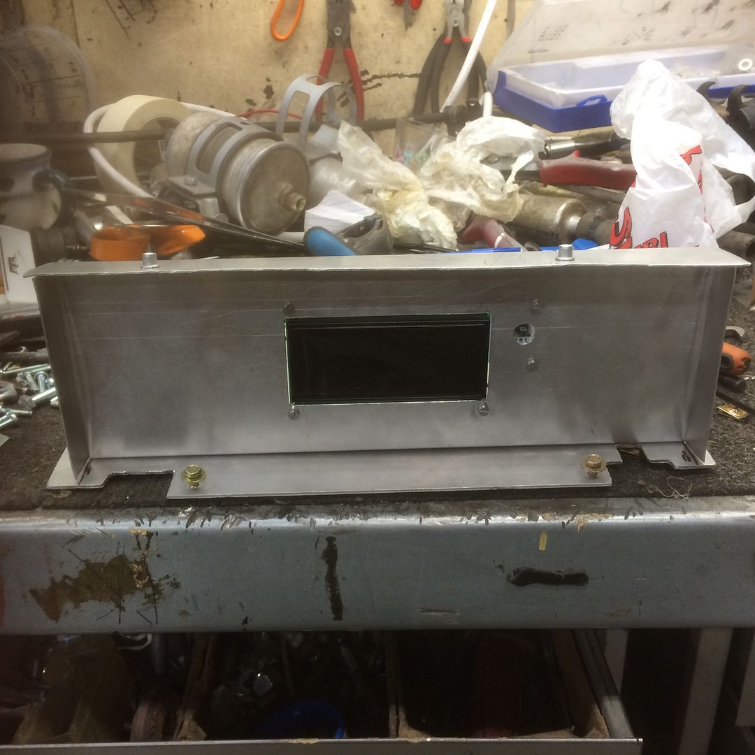

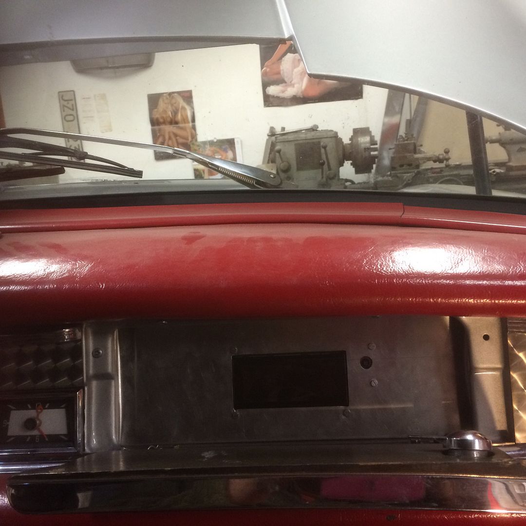

Nu har jag gjort fästen till display och Box och provmonterat
den ska få färg längre fram.inkoppling kvar.
Någon som förresten vet var jag kan köpa en spak till micro joysticken den ska passa på en fyrkantig tapp som är ca 4mm
