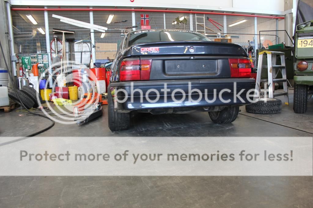

Har ikke skjedd så mye med bilene, annet enn at Vectraen skal få tilbake skiltene sine :) Så driver å fikser den opp, til EU-kontrollen :)
Var også så heldig, å få kloa i eit sett med Azev A felger, i dimensjon 8,5x18 og 10x18 :) Stod orginalt på ein Omega B, men tenkte at de måtte bli bra på Vectra 4x4 Turbo også :) Som sagt, så gjort :) Legger ved noen bilder :)
Kan senke den litt bak, men må også valse skjermbuene ein del, for at det ikkje skal subbe :) Men stance, det vart det iallfall!

Hvordan er det med forskjellige felg/dekkdimensjoner forran og bak på 4x4? Bør vel egentlig være 100% lik rulleomkrets på hjulene for å ikke slite ut 4x4?
Modlendingen
Inlägg: 288
Blev medlem: lör jan 28, 2012 12:30 pm
Re: Opel Vectra 4x4 Turbo, og Opel Senator TD
Inlägg av Modlendingen »
I utgangspunktet ja :) Men har regna litt på det, og viss eg bytter til 215/40R18 framme, og 245/35R18, så er forskjellen 0.01%. Og forskjellen ligger bak, så det skal i utgangspunktet gå bra. Nå er ikkje 4x4 systemet til Opel det mest solide i verden, så kommer mest sannsynlig til å kjøre med FWD i sommer iallfall :)

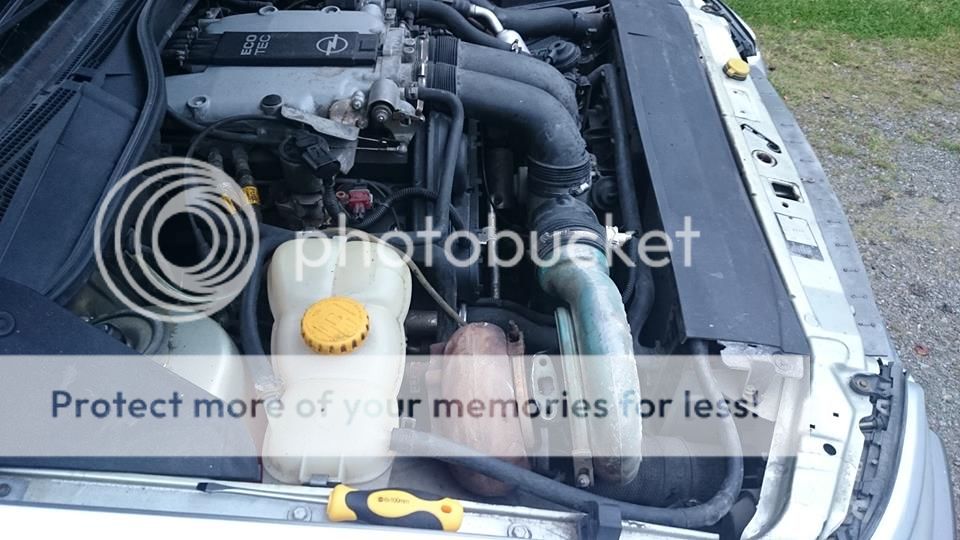

Kjøpt meg Omega B 2.5V6, og måtte bare teste ein Schwitzer S3 turbo eg hadde liggende fra ein Scania 113, passa nå fint den :D Bild
Dette er bare prøvemontering, siden det er bruksbil med 270 000 km på, og autmat... :P

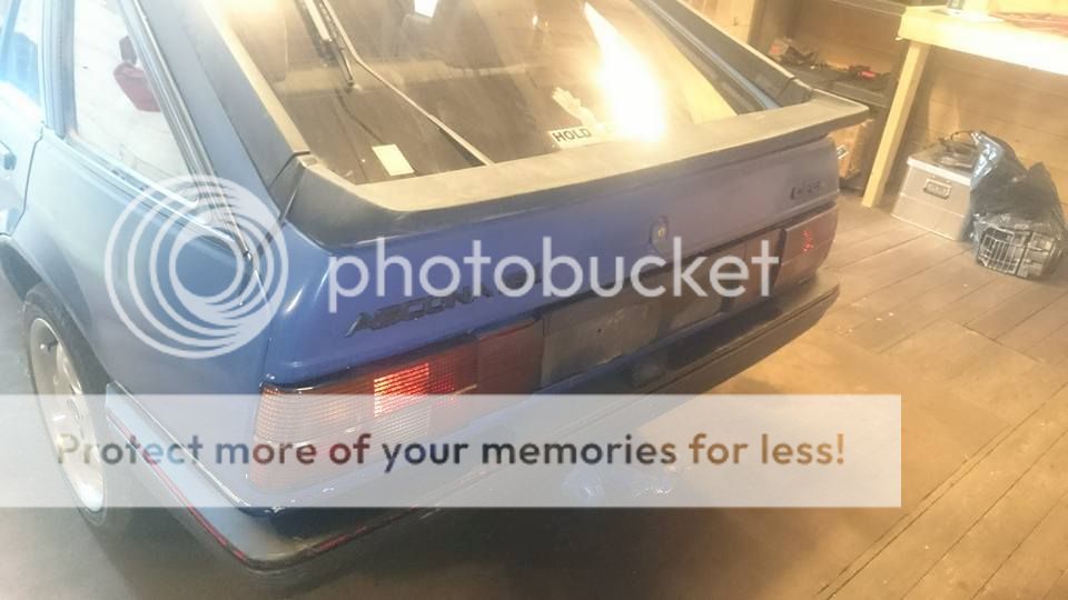

Senatoren er solgt. Kjøpt meg hus med verksted utpå landet ;)
Plukket frem gamle Ascona C Coupe'n fra låven. Stått der siden 2008. Mye støv og gammel morro.
Grovvasket :)
Bilen kommer til å utstyres med litt småting som hjelper på utseendet til en ikke så populær bilmodell :)
Hissig 1.8 liter :)
Planen er å få den på veien igjen med minst mulig "ekstraarbeid" og kjøre mest mulig :) Den blir veteran etter nyttår så koster ingenting å ha da :)
