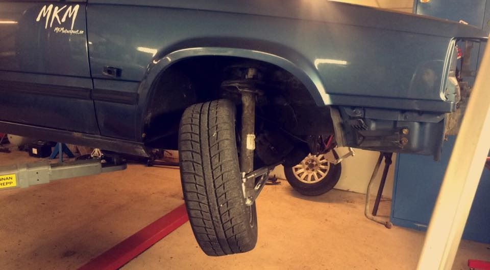

Idag har jag monterat den nya framvagnen, väldigt lätt får jag säg. Verkar vara fina prylar!
Verkar ju gå att styra med hehe :hihi: :lol:

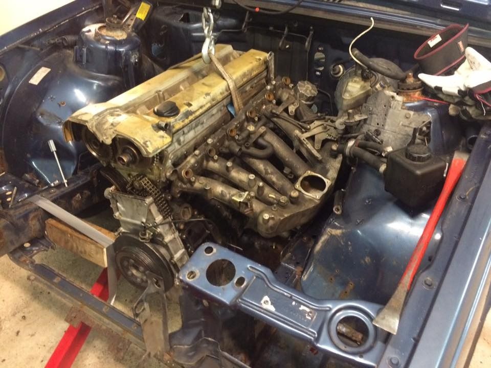

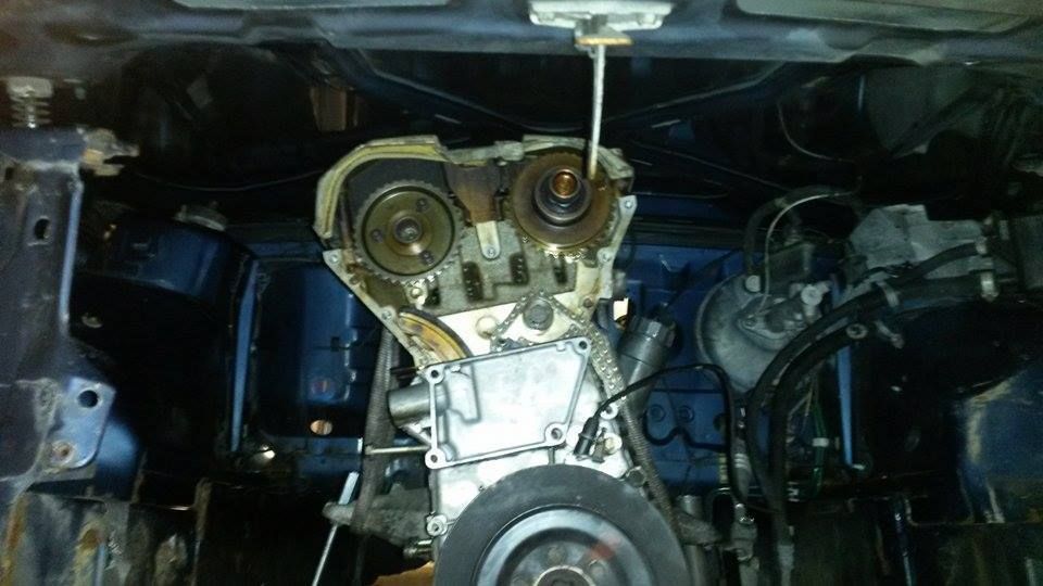

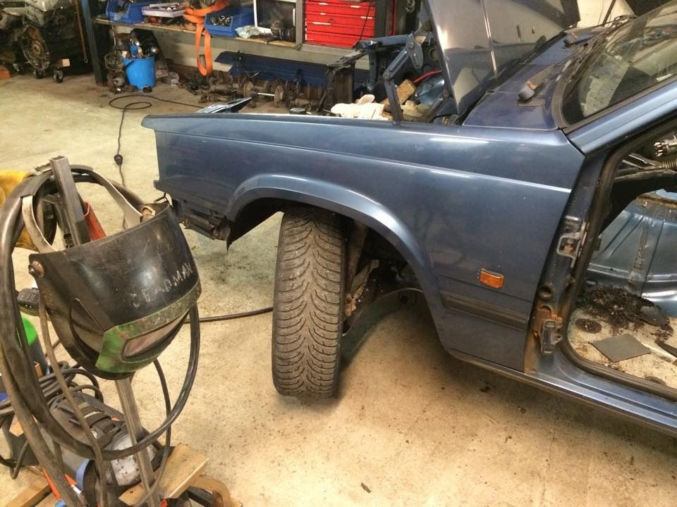

Eftersom de förra inläggets bilder blev lite lustiga lägger jag upp de igen, har somsagt monterat framvagnen och det ser ju väldigt lovande ut :hihi: :hihi: :hihi:
Annars har jag hjälpt min kusin som är 17 år och också kör drifting,hans bil ska få min förra motor :hihi:

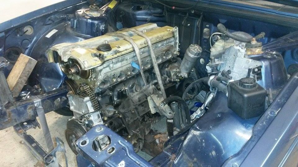

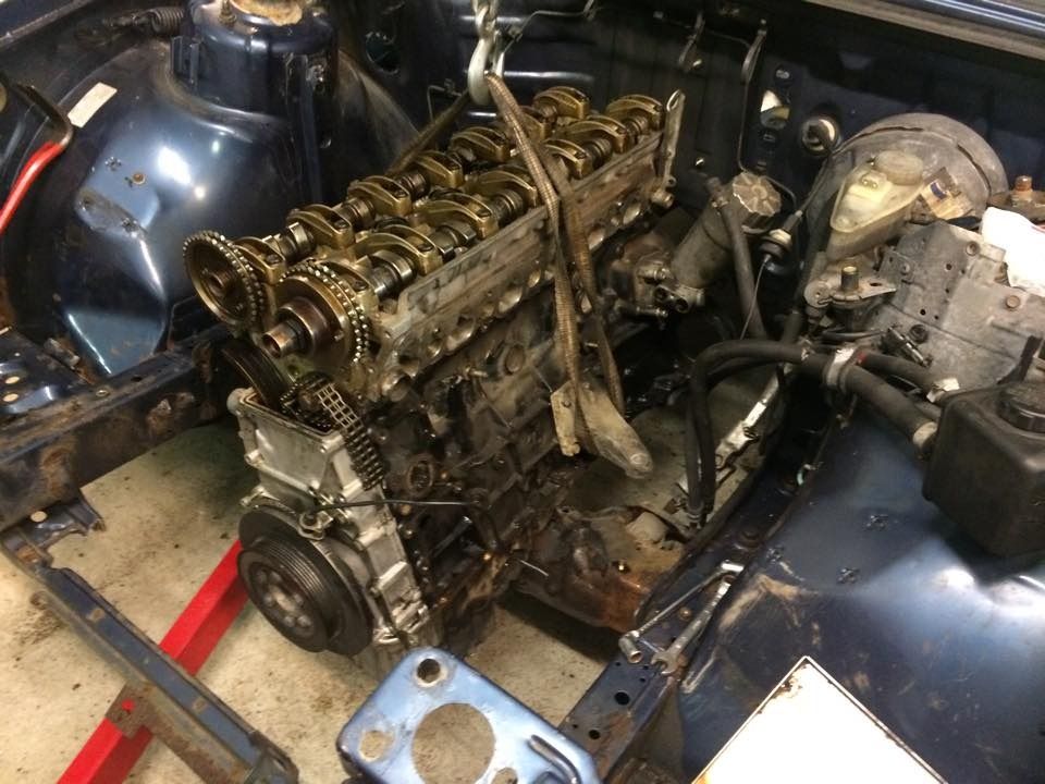

Annars har motorn hittat sin plats efter lite modifikation på tråget, motorfäste kommer väl någon dag.
Lite bildbombning :lol:

Varför går styrleden på ovansidan?

Wezzli skrev:Varför går styrleden på ovansidan?
Hade monterat det fel på den bilden :doh: ändrat nu!

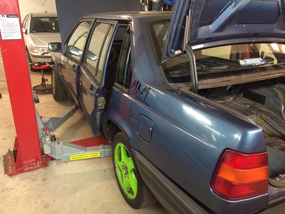

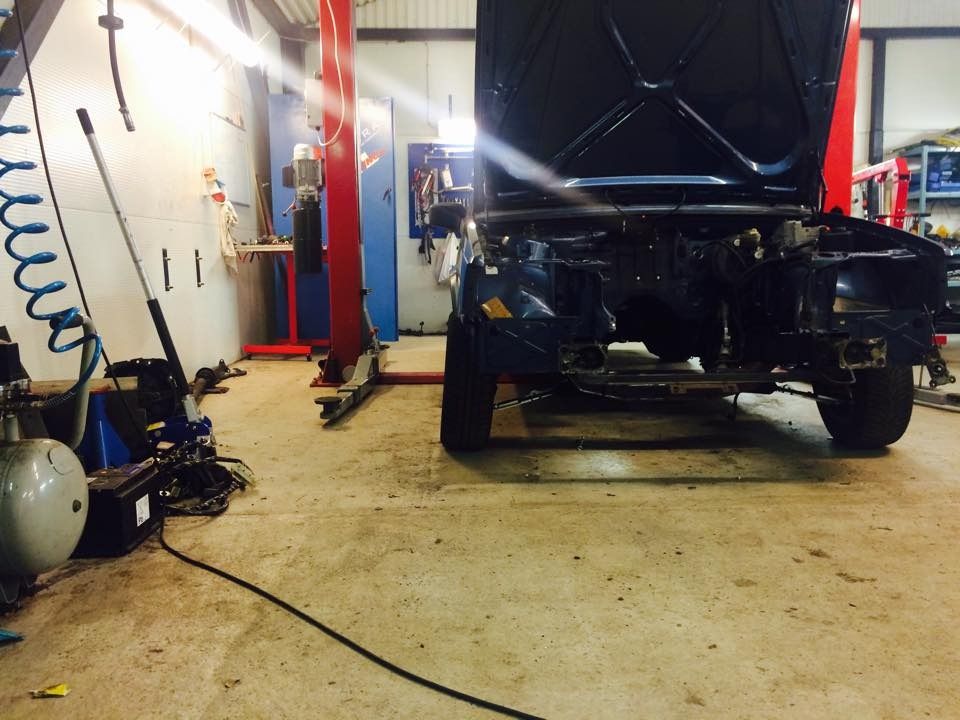

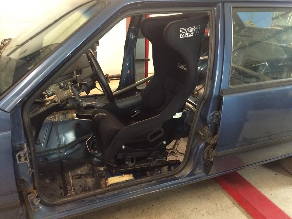

I onsdags var jag på rallyshopen och handlade.
Bur är ju självklart :hihi:

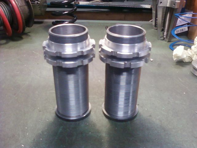

Fick bli ett par coilovershylsor då man behöver köra rätt hårda grejer med denna framvagn, de hade dock inte fjädrar hemma så de fick beställas. :lol: (obs lånad bild)
Fick även bli en ny stol, en Mirco RS1. Sitter som en gud vill jag säga! :hihi:

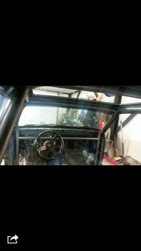

Påbörjat burbygget lite, med hjälp av en pipemaster så ska detta nog gå :lol:

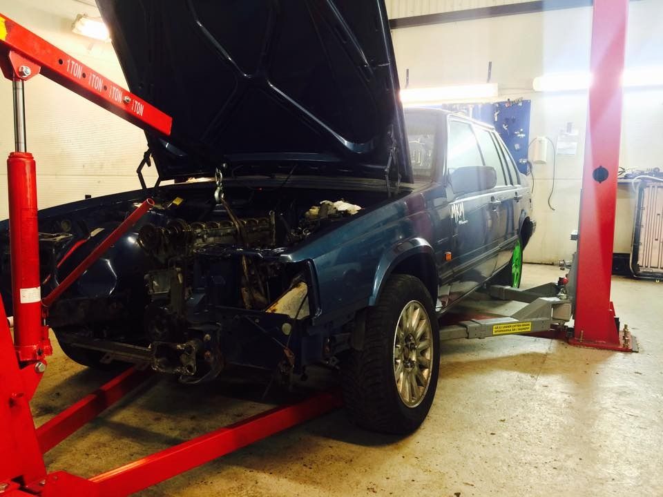

Annars får jag bjuda på lite andra olika bilder.

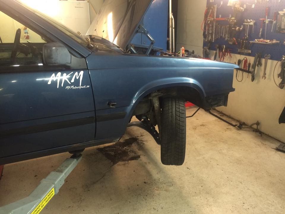

Så ser det ut när den är på marken.

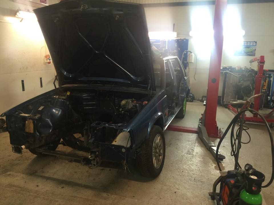

Hänt något under veckan iaf, mest skolan som tar all tid :angryfire:

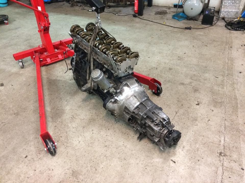

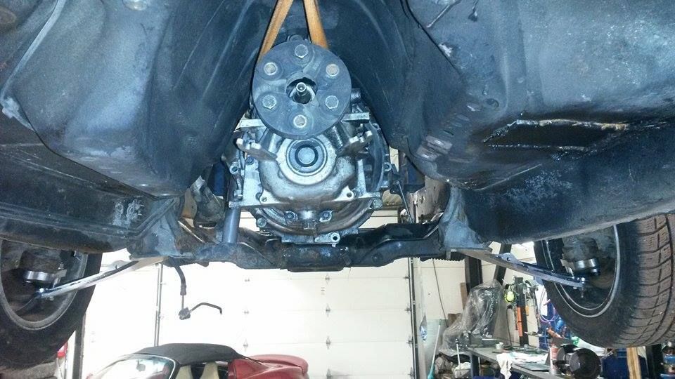

Fått tag i en zf låda med m104 kåpa, så nu ska de ju gå att bygga växellådsbalk och motorfästen :lol:

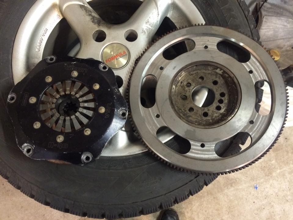

En styck 3 skivig tilton koppling och ett nerköttat svänghjul,väger 4.8 kg :D

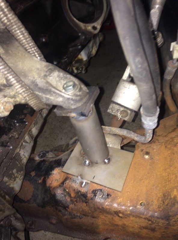

Provisoriska motorfästen för att kunna bygga en växellådsbalk :hihi:
Gott mått som man säger :hihi:
Ja, med en snygg upphängning så verkar de finnas byggmöjligheter :wink:
Med litte modifikation ska nog insuget hitta sin plats! :shock:

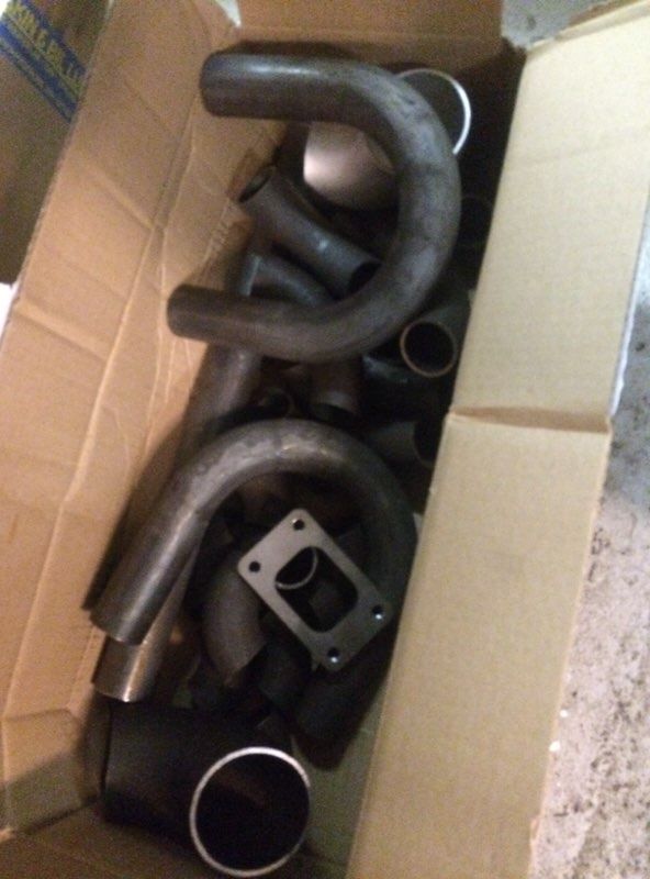

Fått hem ett styck grenrörspaket :lol:

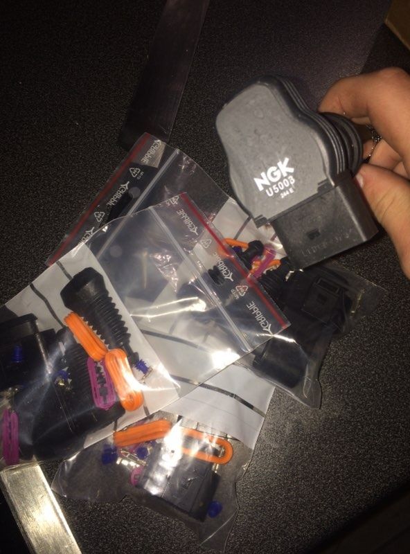

Lite tändspolar jag fått hem, kniven i bakgrunden fick jag aldrig av morsan dock 8)

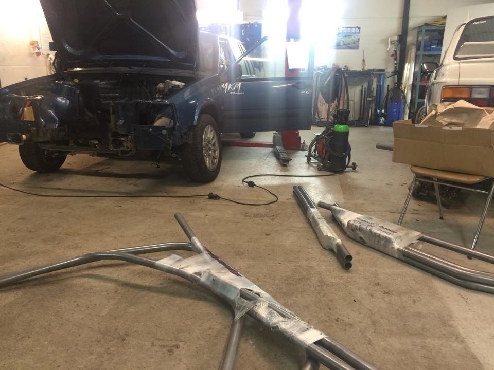

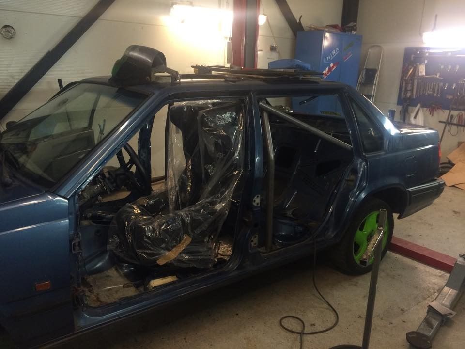

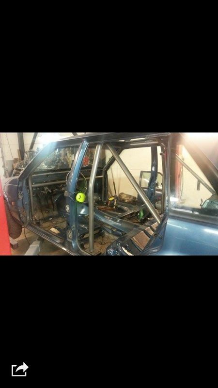

kommit lite längre med burbygget
Ska göra klart resten i veckan, dock så väntar jag med dörrsträvorna till man byggt resten av allt skit inne i bilen :hihi:
Och motorn står faktist på egna ben, blir nog stumt och fint :hihi:
