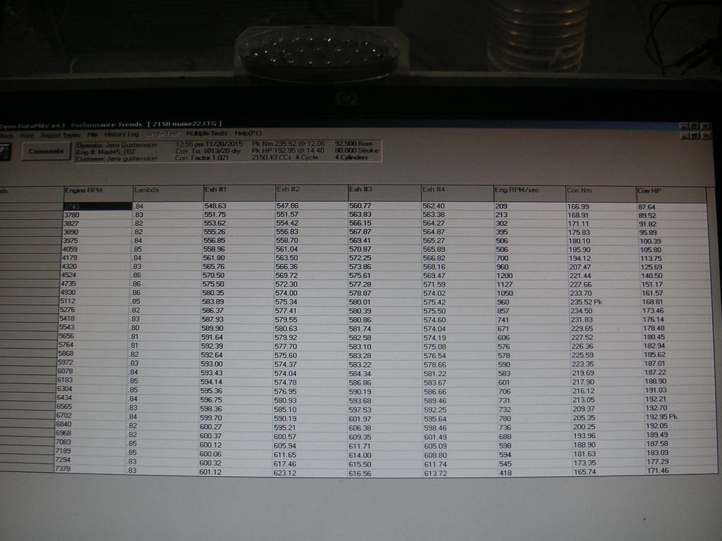

med 34 grader tändning ger den mest effekt.
193hk /6700rpm
235nm 5100rpm
600rpm/ sek ungefär med masse kompensering

Kompf vart lite lågt nu med Erlands topp? Eller hur vart det?
Kan du inte lägga ut grafer istället? Är så svårt att få ett grepp på kuran/motorn med massa siffror och varvtal.
Vad var specen på kammen?

Så 2hk lägre effekt med en portad topp (med lägre komp) jmf med en planad original, och en effektplatå exakt där den skall vara med de kolvringarna.
Ja jag är inte förvånad!! 1,75mm traktorringar börjar läcka vid 6300rpm.
Provar du en lite snällare kam så du får max effekt runt 5800-6200rpm ska du se att du får mer effekt. Annars kommer inget mer att hända sålänge du har de kolvarna!
Testa att avancera kammen några grader om det går med ventilfrigången.
Kan du lägga kurvorna ovanpå varann med de olika topparna så kan vi se om där blivit någon skillnad i mellanregistret. :)
