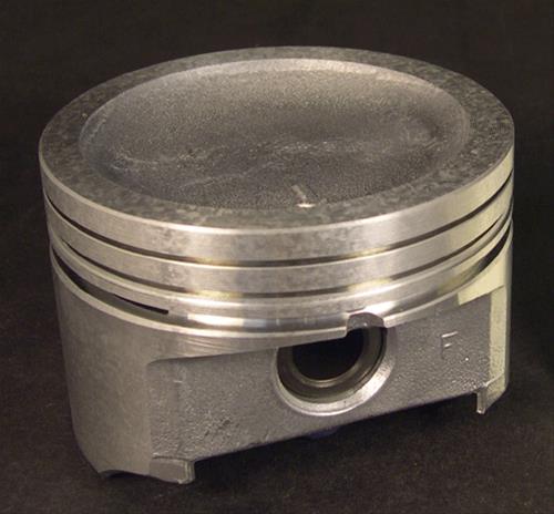

Jag håller på och skruvar ihop en b230 sugmotor baserad på en vev med 86mm slag och 55mm ramlager.
Har hittills inte lyckats hitta nått vidare fräscht block, så det lutar åt att borra.
Då behöver jag väl ÖD kolvar, och fan vad dyrt det blev.
Kollade runt lite på summit och hittade en del kolvar som borde fungera rent teoretiskt iaf;
http://www.summitracing.com/int/parts/s ... /overview/
http://www.summitracing.com/int/parts/u ... /overview/
Komphöjd ok, behöver inte borra så mycket, lite väl stor grop kanske, lite jobb med kolvbulten/vevstaken.
Någon som har testat nått liknande? Kommentarer?

Tänk på att dom är för pressad kolvbult i staken.

Ja... då värmer man vevstaken och pressar i kolvbulten va? Verkar jobbigt, men det borde väl funka.

du byter ned dig till en kolv som är mycket sämmre än en standard B230 kolv som är riktigt fin faktiskt, bara så du vet. sen blir det inte så effektiv förbräning på en sug motor iallafall.

Sämre på vilket sätt?
Jag gillar iaf kolvringarna. Där finns nog inte många sämre än original Volvo.

Rätt lik en B18 kolv från 1961 tycker jag

Rätt lik B18?
2mm traktorring vs 1,2mm sportbilsring tycker inte jag är likt alls.
Det skiljer nästan 3000rpm i varvtal vid kolvringssläpp!
