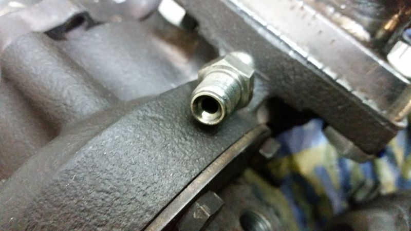

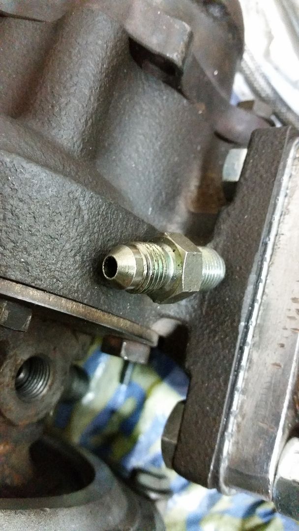

Jag håller på att hänga dit snurran och allt det där och undrar vad det är för gängor som gäller? Det är jag dålig på... gänga för olja in på en gt2871r, är det 7/16 -24? Och vad är en helt normal gänga på en sån där mutter till kopplingen på en vanlig stålomspunnen oljeslang? Antar att slangen är 1/4" eller nåt. Är det 7/16 -20 som används på sådant? Försöker klura ut vad det är för gänga på adaptern på bilden (som följde med turbon) så jag vet vad jag ska köpa. Den på bilden har för stort hål så jag försöker hitta en med samma gängor men mindre hål
Jag har nämligen en helt nypressad slang och vill inte betala för en till...
Kan tilläggas att sist jag försökte svetsa igen en banjoskruv och sen borra upp slutade det med att jag fick gnista hålet på gamla jobbet för att svetsen blev så jävla hård. Men jag har inte tillgång till den gnisten längre och att försöka svetsa igen denna adaptern utan att förstöra konan kan bli svårt.

Borde det inte gå att pressa i någon solid stång att borra ur?
Re: Kullagrad turbo på mc och strypning på oljan? Och lite s
Jo, det har du ju rätt i. Tänkte inte på det... Tänkte först att man kunde limma i en stång men det blir varmt och limmet kanske släpper men pressa hade jag inte en tanke på. Vill ju inte att det ska släppa.
hålet är 4,2 ungefär och en sån liten mässingsbit borde jag kunna svarva fram och borra ur.
Tack för tipset!
Tack för tipset!

Borra och gänga invändigt I nippeln du har på bild, stoppa I keihin pwk munstycke
finns väldigt många storlekar att tuna in det med då
Eller så ja. Jag har en jävla hög med Mikuni-munstycken efter mina år med turbohojen och de brukar bara ha lite större skalle. Men det är lätt fixat. Kanske skulle prova det

Finns hydraulikstrypningar också som är gjorda för typ m5 gänga i de flesta dimensioner, då är det bara att gänga upp nippeln och dra fast (med en skvätt loctite).

Kontaktmunstycken är ofta märkta för vilken tråd som är lämplig,håldiametern är större!
Ja, jag mistänkte det och mätte upp biltemas munstycke för 1.0 mm tråd. Den var en tiondel över. Gik sa 1,2 mm så den blir nog perfekt

Tadaaaaaaa! Har ingen svarv så jag fick svarva i fräsen men nu passar den som en smäck. Ska bara såga av klumpen och pressa i den.
