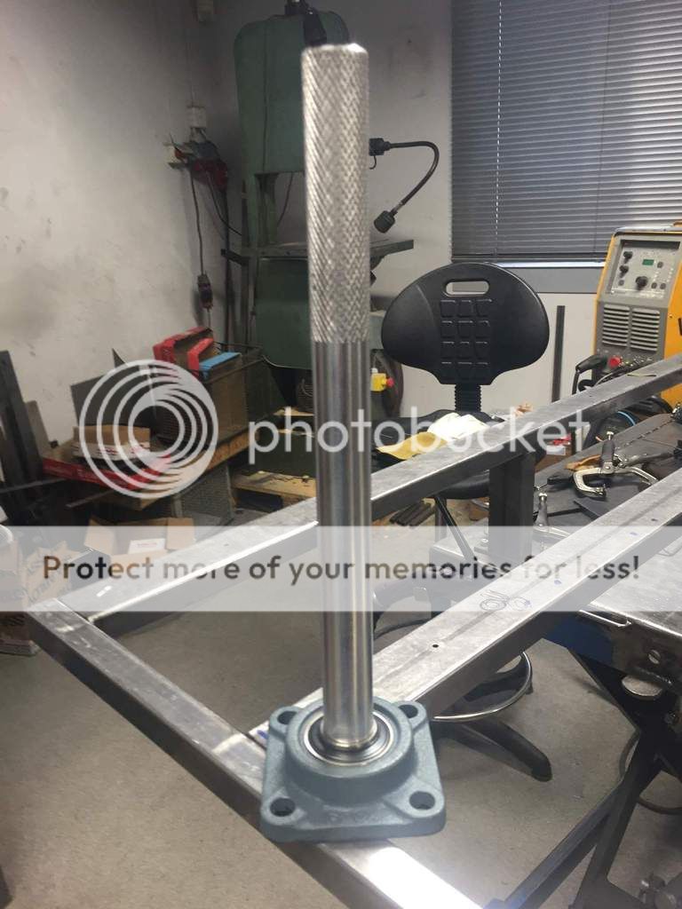

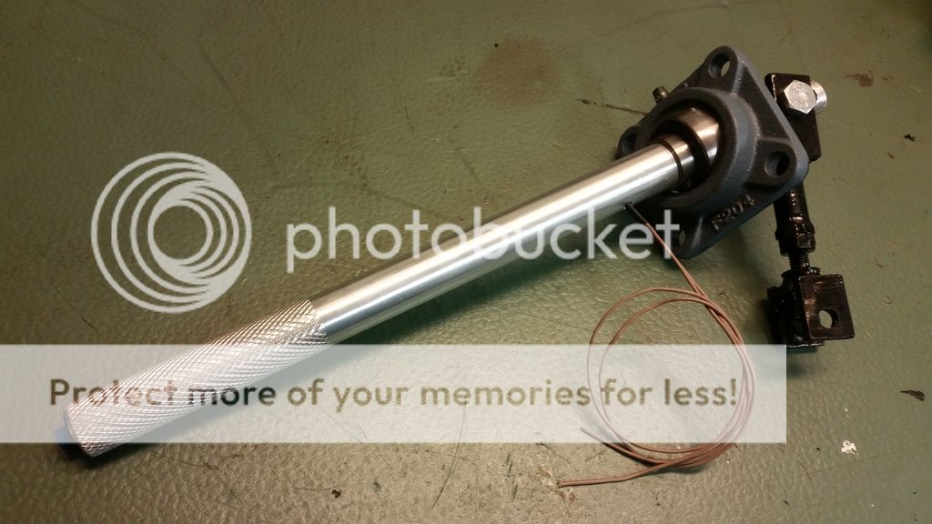

Det går som sagt ganska sakta framåt men idag har min bror som är med och hjälper till med bilen blivit färdig med den nya växelspaken till Kadetten.
Dags att bygga länkage så man kan lacka det och spakstället, sen är det bara att montera knappen för linelock i växelspaken och sedan montera ihop alltihop!

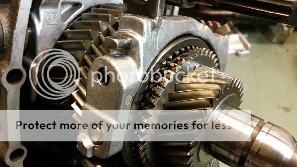

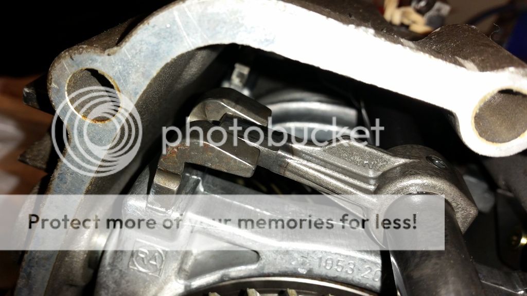

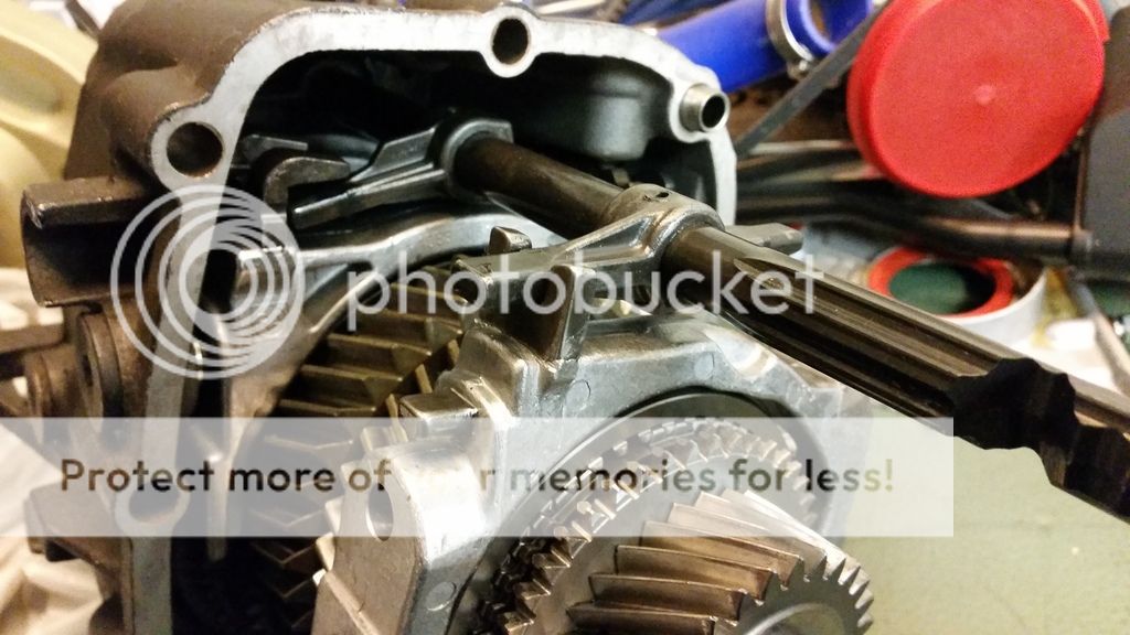

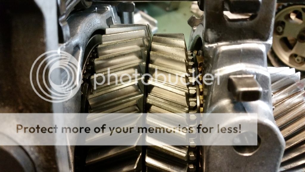

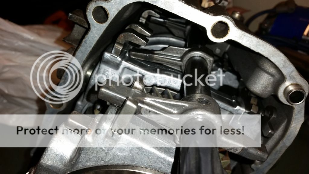

Eftersom det skrivits lite nu om eventuella problem och lösningar för snabba växlingar med ZF-lådan så lägger jag upp några bilder från när jag delade en ZF-låda. Alla kanske inte delat just den lådan och vet hur konstruktionen ser ut i dessa lådor!

Fina bilder , ser lite olika ut än min bmw låda (Getrag) men samma problem finns i den med.

p.hedman skrev:Fina bilder , ser lite olika ut än min bmw låda (Getrag) men samma problem finns i den med.
/ Peter
Tack Peter! Jag misstänkte att det skulle skilja lite så därför tänkte jag att det kunde vara kul att se :wink:

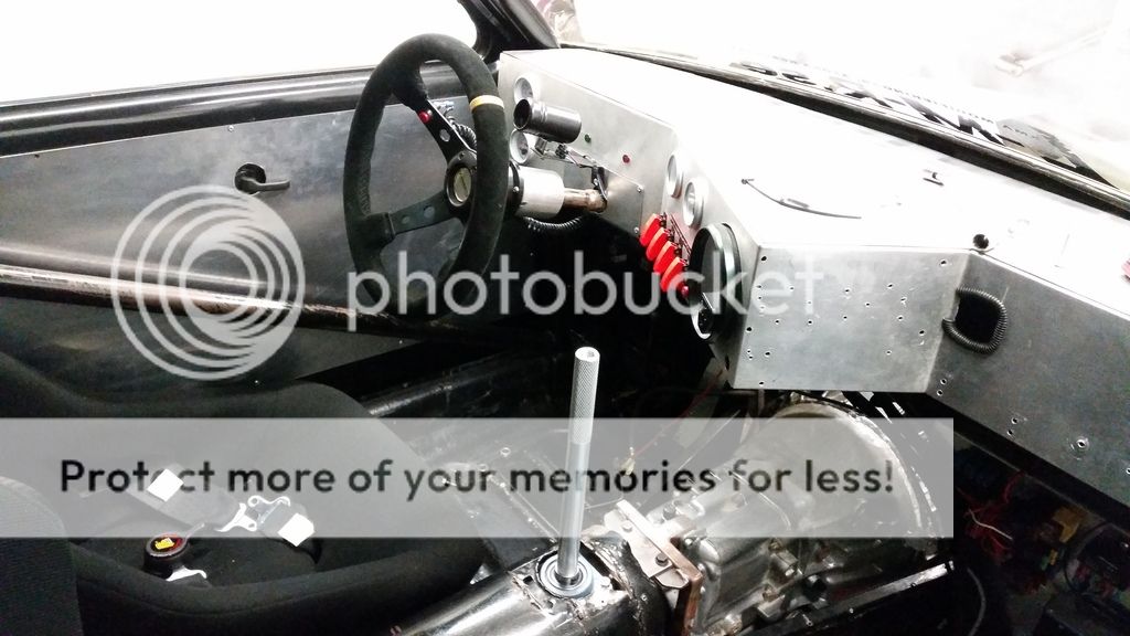

Liten uppdatering igen!

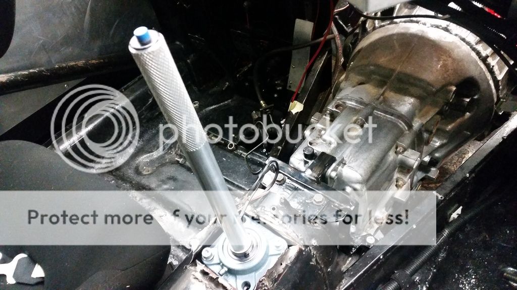

Ny spak med nytt länkage och knappen för linelock monterat i spaken, kablar förberett så det bara är att koppla in när skyddet över växellådan är monterat igen.
Nya spaken monterad i det nya spakstället och det känns mycket stadigare än det förra :thumbright:
