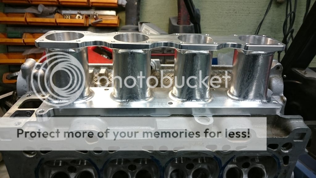

Grymt snyggt insug :)
Fräsarn kan :thumbright:

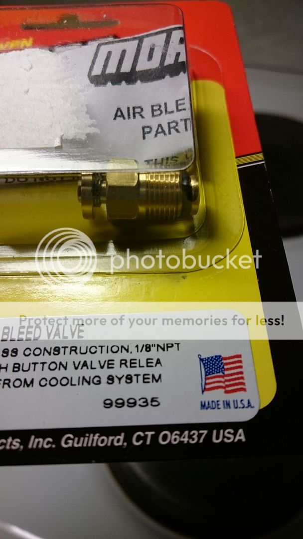

Idag kom en leverans från Jocar. Den innehöll en avluftningsventil som ska sitta på termostathuset...

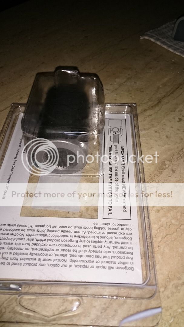

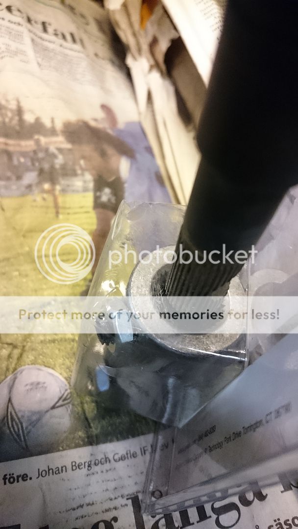

...och en sån här Borgesonhylsa. Tyvärr var den ca 5 mm för stor. Det är skit, för det var två veckors leveranstid på den, så nu måste jag köpa alla i sortimentet för att om möjligt hitta en som passar. Dom anger ju måtten på samma sätt som om det vore något recept på en kaka. Hatar när jag inte får rätt saker. Dels för att jag slösar en massa pengar i onödan, men framförallt för att det tar en himla tid. Mätte pinjongen till 14,6 mm, men hylsan är runt 20 mm.

Har i alla fall varit i kontakt med Jocar som levererade hylsan. Dom har hittat en annan variant som ska passa mina behov. Får dock inte besked om leveranstid förrän tidigast på måndag. Är övertygad om att jag var väldigt tydlig med vad jag skulle ha då jag beställde, men som alltid blev det ändå fel.

Det blev skitbra och nu hoppas jag att insuget håller att lyfta motorn i!

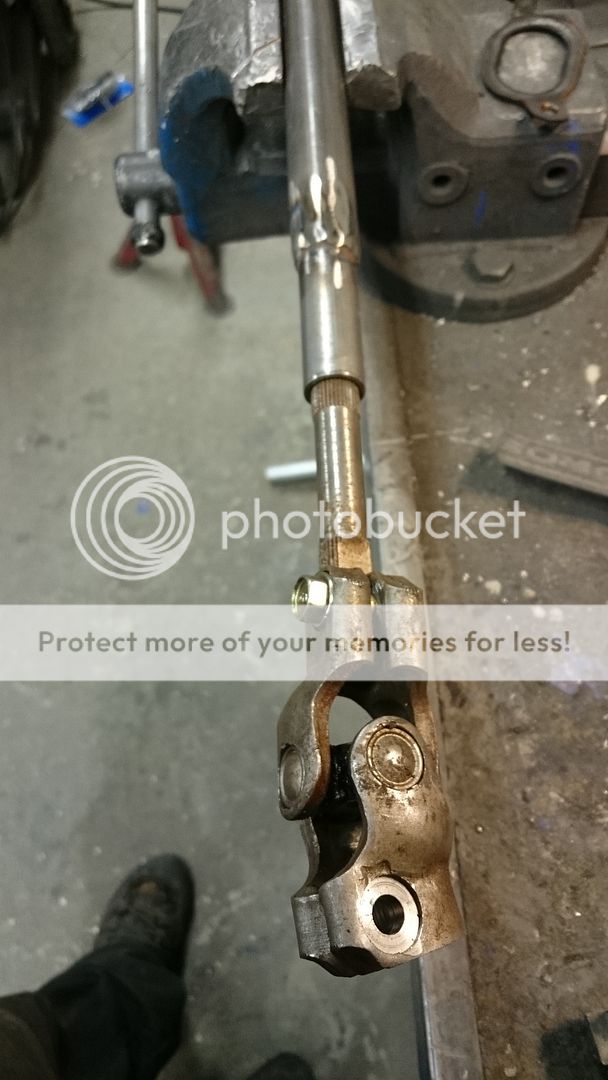

Efter lång väntan och mycket funderande, har jag kommit fram till hur jag ska lösa det där med rattstång. Började svetsa lite i grejorna. Väntar dock fortfarande på grejor (rätt grejor den här gången) från Amerika.

Insuget ser riktigt bra ut. Du har helt säkert klått fingrarna på Tibuc där

Ja, insuget blev sjukt bra. Enligt utsago ska Tibucs insug pysa lite var stans då laddtrycket kommer. Hoppas min variant kommer vara tät i alla fall.

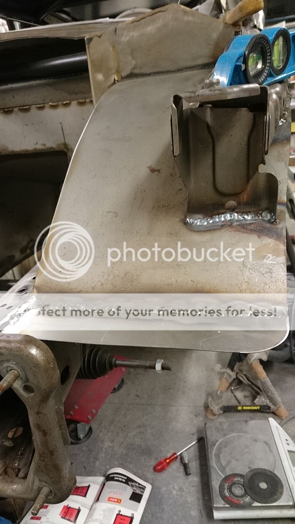

Just nu saknar jag inspiration, så jag började bränna ihop det jag missat på innerskärmarna fram. Hann göra klar vänstra sidan, men behöver lägga någon timme till på den högra sidan.
