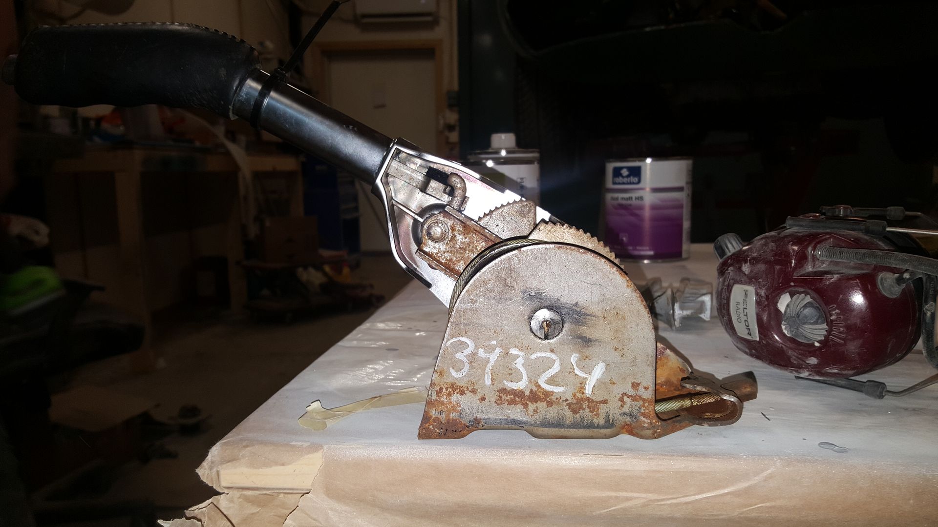

Pysslat lite idag med handbroms. Men Bmw e39 spak och viper handbromsok funkar inte ihop. Handbromsspaken har inte nog med slag och utväxling för att dra oket och sen kunna släppa tillbaka det helt.
Behöver nog modifiera dit en Dodge viper spak istället!

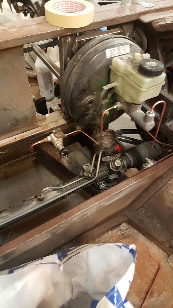

Det är egentligen inte några större problem att bygga en bil. Köp en fiero, förläng den lite och byt kaross.
Det är det vanligaste viset att bygga dessa på. Men givetvis är även det ett enormt projket.

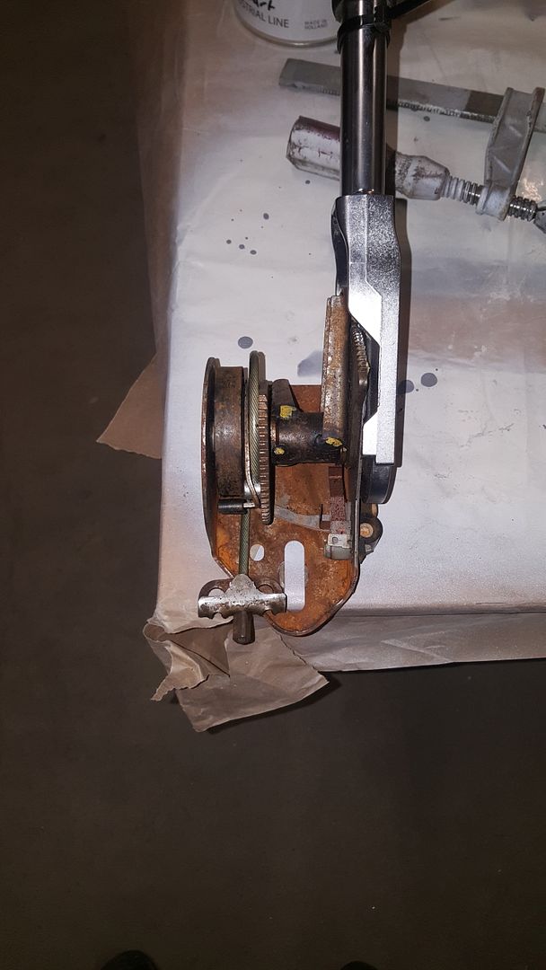

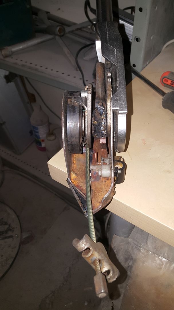

Har tänkt om angående handbromsspaken.
Blev en viper original. Den spaken med oken jag har sitter std på Viper.
Bmw spaken jag hade slog 20mm på wiren medans vipern slår 38mm.
Alltså dubbla längden, det kommer göra susen.
Men den nya handbromsspaken passar ju inte mellan stolen och bilen. Den är stor och klumpig.
Bara att ta en extra kopp kaffe och fundera..
Kapade upp den och kortade ihop den 25mm

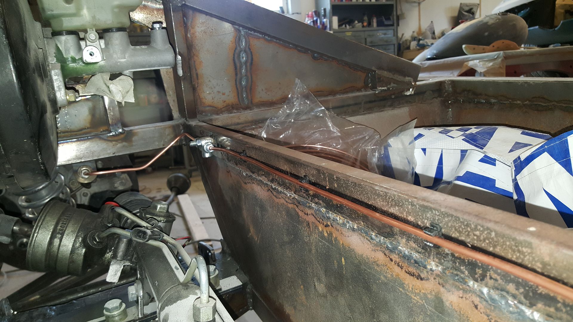

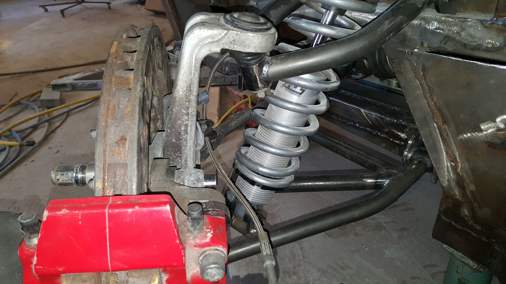

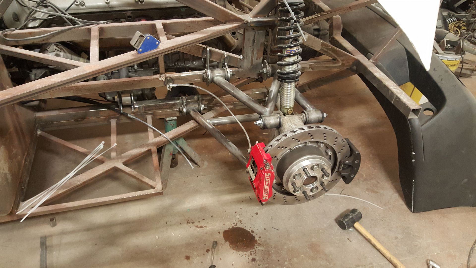

Sen lite random bilder på bromsledningar och diverse

Fint det blir! Gillar dina bromsrör, blir så jäkla nice med raka rör och fina böjar. Mycket proffsigt!
