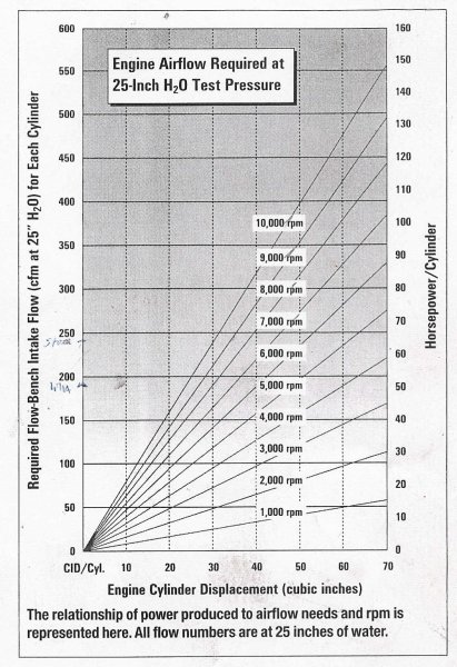

Har kollat lite på en gammal tråd jag gjorde om toppen och insuget vi har:
http://forum.savarturbo.se/viewtopic.php?f=11&t=86172
Så vi har ett flöde på ca 180 cfm vid 28 tum vattenpelaremed insug och topp, det är 170 cfm vid 25 tum vattenpelare och då kan vi kolla på den här bilden:
Där ser vi att luftflödet borde räcka till knappt 6000 rpm och 45 hk per cylinder, 180 hk.
Det stämmer också väldigt bra med Jarmos 220 hk från den toppen som flödade 220 cfm.
Förmodligen inget fel på grejerna, inte tillräckligt med luft?
Karl
Karl

220 hk på hjulet, 240 hk på motorn. Tabellen visar 60 hk/ syl. ganska rätt. På tal om kamaxeln, om det räcker med original tryckar kam till 240 hk, varför ha stora tryckare på 200 hk motorer som jag har sett flera gånger?
