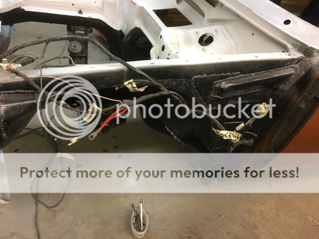

Va nere på automässan i Göteborg förra veckan, fick med mig lite roliga prylar därifrån. Bl.a. Prata jag med en Go tysk snubbe som tyckte jag skulle prova Brunox.. Jaha va e de tänkte jag då, jo de e rostomvandlare! Fick med mig en testburk så ska bli intressant att se va de blir av de:) bjuder på lote före bilder samt att inredning är ihop sånär som på stolar fram, dörrsidor och innertak:)
Borrade hål för elhärvan, tanken är att gömma så mycket som möjligt av den
