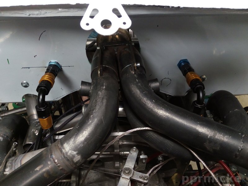

Re: Motorbygge till folkvagn plus växellåda Nytt chassi
Bygget går sakta framåt
några bilder på oljesystemet
pump
från pump till filter
Från filter till tank
För det skall bli lättare o snabbare att rycka ut maskin så fick det bli snabb kopplingar till bränslet
/// Micke
pump
/// Micke

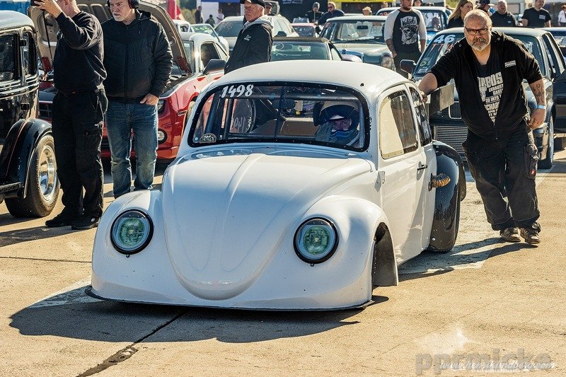

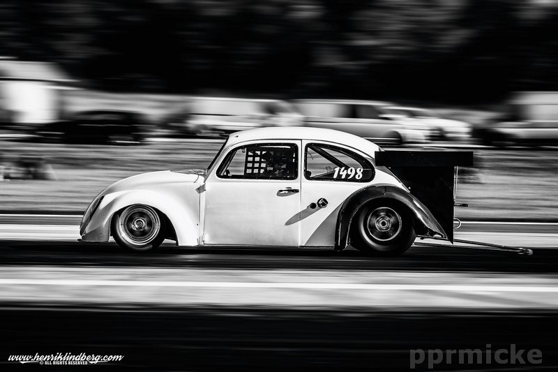

Får testa den nya forumet
Det hände en del i sommar även att den satans coronan slog till Blev sittande i USA ett gäng veckor så att komma tillbaka till sverige var som en dröm
Det började med ett foto o repotage för gasoline som kommer under vinten
Blev lite testande på mantorp o kjula
På instagram ppr micke
/// Micke
/// Micke

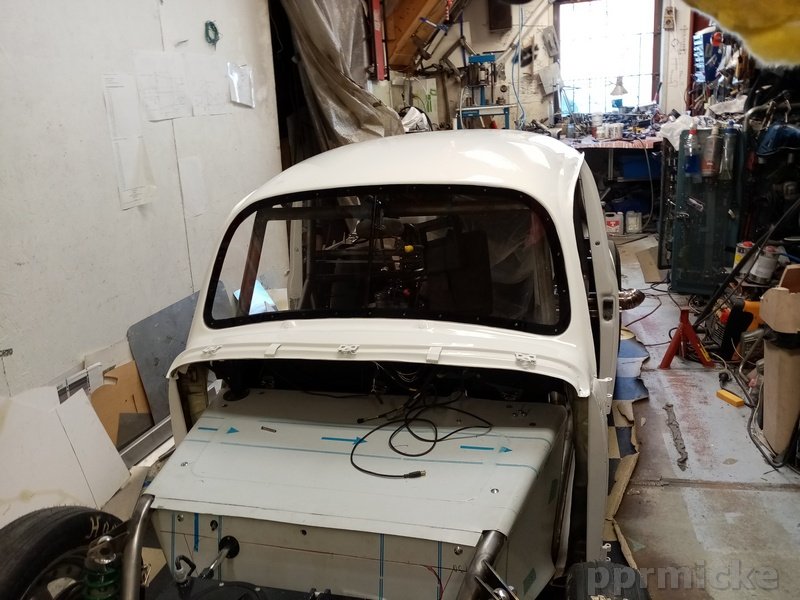

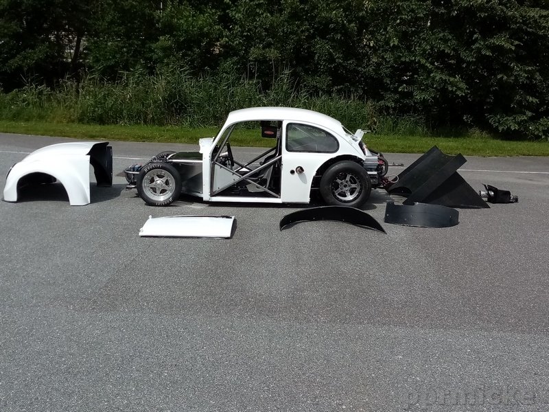

lägger till några byggbilder
Fick bytt växellådan till något fränare men som vanligt har dom en pris lapp också
2020 har jag start något som vi kallar 1600 utmaningen i bubbla svängen
Maskin skall vara en std 1600 med 35.5X32 ventiler o std borr o slag
det finns två klasser en sugis och överladdad tävlings längd är 201 m
Det börjar redan gå snabbt i den överladdade delen men är nere på 6.0598
Instagam PPR micke
/// Micke
Instagam PPR micke
/// Micke
