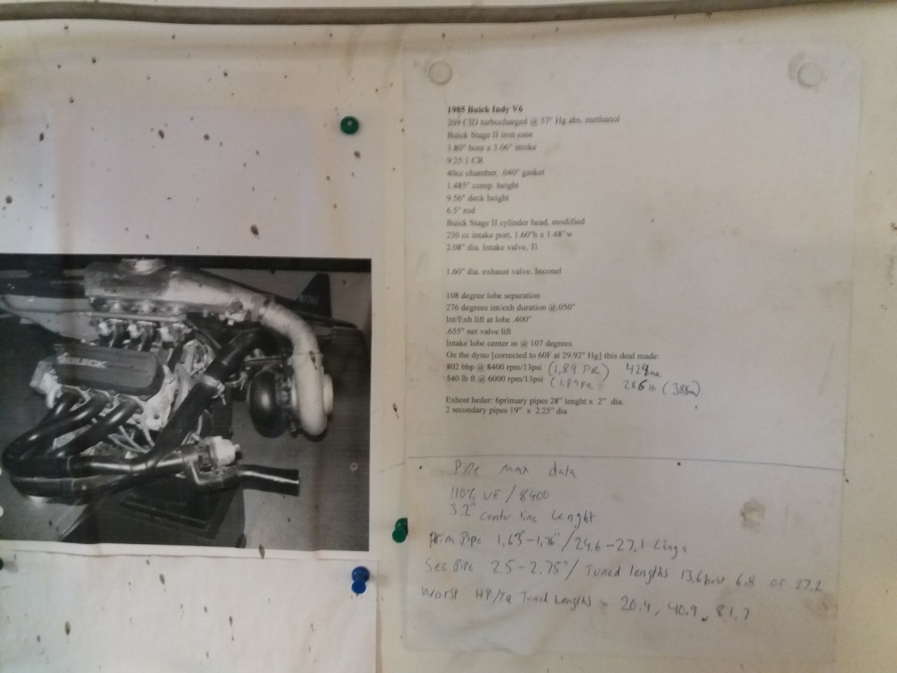

jo frågan är hur pulsen vänder i ett twin entry avgshus? mins jag räkna på en indy car v6 buick den va säkert hyfsat utprovat och den hade 3-1 28" sen pulssplitt in i turbon på var sida och om jag mins rätt så va avstämningen på 3-1 delan ungefär som en sugmotor sen va sekundär röret halva längden mot sugmotorns och det kan indikera att de stämde av på på en posetiv puls istället för en negativ (ska lägga upp en bild på lite data som sitter här på garage väggen).

bättre kvallitet?

nått gör bilden liten?? den ser bra ut i telefonen?? inte min grej telefoner och datorer
men man ser kanske om man vill?

Förklara gärna för mig hur man stämmer av på en positiv puls.Jens Gustavsson skrev: ↑sön apr 11, 2021 2:18 pm jo frågan är hur pulsen vänder i ett twin entry avgshus? mins jag räkna på en indy car v6 buick den va säkert hyfsat utprovat och den hade 3-1 28" sen pulssplitt in i turbon på var sida och om jag mins rätt så va avstämningen på 3-1 delan ungefär som en sugmotor sen va sekundär röret halva längden mot sugmotorns och det kan indikera att de stämde av på på en posetiv puls istället för en negativ (ska lägga upp en bild på lite data som sitter här på garage väggen).
Att få positivt in i overlsp är allt annat önskvärt.
Och positivt att försöka driva turbon känns väldigt skumt eftersom huvudpulsen träffar turbinen hur än långt eller kort grenröret är.
Det skulle vara om man fick en puls från en pipa att bromsa en ny att köra in i den pipan där avstämda pulsen finns, så man dynamiskt minskar volymen i grenröret.

jag skriver dåligt... om det går att se i bilden så försökte jag pipe max en liknade motor men som sugmotor och vad jag såg va att det pipe max kallar "worst hp tq längd på sek rören va rätt lika som indy turbo motorn hade, speciellt om man räknar in lite längd i turbinhuset och då kommer det tillbaka en nogativ puls istället då det avslutas i en turbin. men hur stor denna puls blir är ett stort frågetäcken. mest troligt blir turbinen en ganska bra puls dödare så det kanske inte gör så stor skilnad i verkligheten?
förstår du hur jag mena?
ska testa ut det i dynon en vacker dag dock. de som kan räkna ut grenrörs längder på en turbo motor med en enkel formel använder mycket tro och gissningar på inputs skulle jag säga. även beräkningar av sugmotor grenrör blir oftast ganska fel vad jag sett i dynon. beror nog till stor del också på vart man vill avstäma också det är stor förvirring där med har jag sett.
