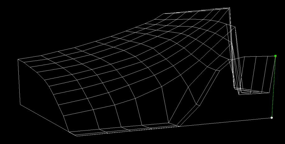

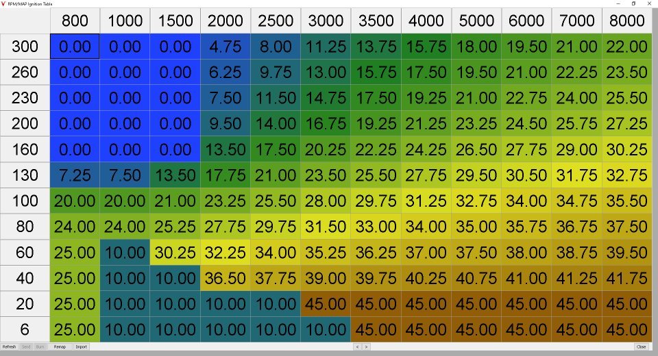

Haha de är ju humor att jag blir kallad nåtnåt som halvkunnig i inlägget som refereras till angående tändmappen. Men skit samma jag delar gärna med mig, denna tändmappen är inte från en b23 för det hittar jag ingen med turbo ibland mina mappar. Men b230 är nära nog och denna gav väl en bit över 500 på hjulen och körs väldigt hårt. Observera e85!!!
Lambda kör jag nästan alltid på 1.00 på låglast upp till 100kpa och 4000rpm över det varvet så går jag ner på 0.90.
sedan 0.85 i lambda upp till 0,8bar över det lambda 0.82 på e85 då. på bensin går jag oftast ner på 0.75 i lambda istället för 0.82
den där klungan med 10 grader är för att stabilisera tomgången, lägre tändning kan ge ännu stabilare tomgång men då blir det varma avgaser och turbosnäckan brukar bli lite mörkröd på tomgång
Nu ska jag bara lyckas ladda upp bilderna.. det funkade ju helt super så fint det nya forumet är :thumbright:
