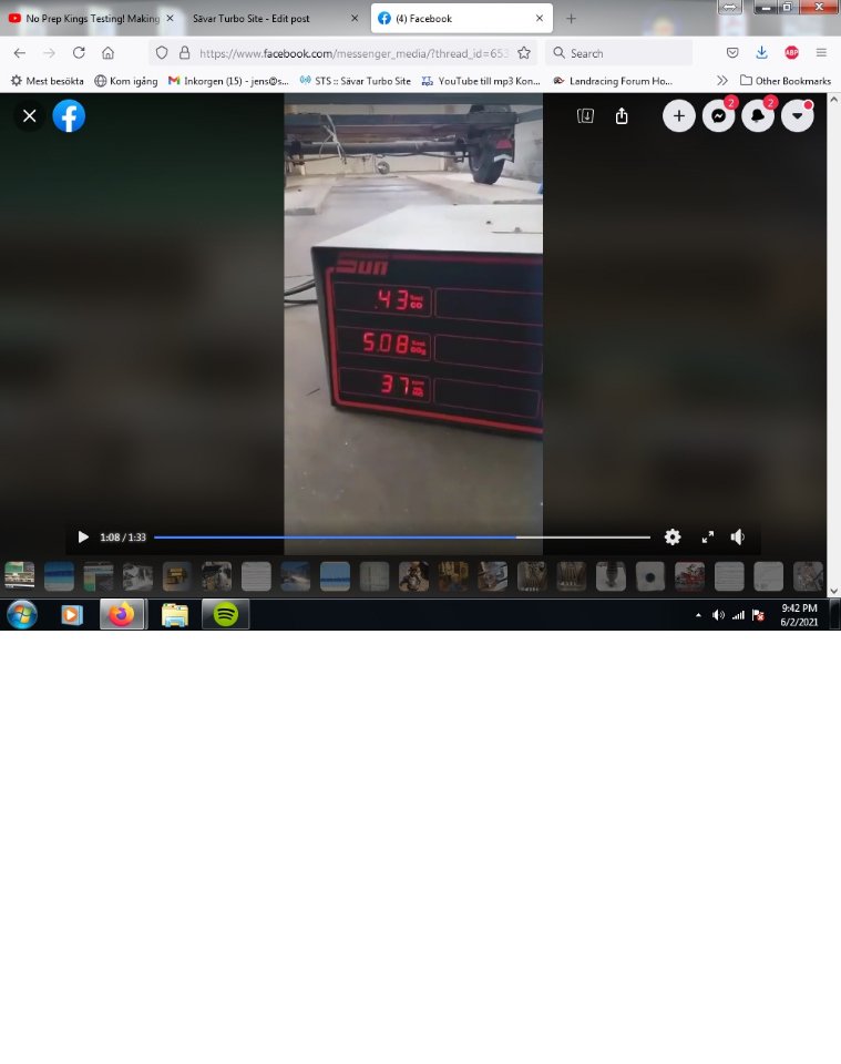

jag har kollat lite avgasvärden nu med M kamaxeln utan cat men är inte helt uppdatewrad i vad som är bra eller inte men kring 40 i Hc "oförbränt" låter ju bra. det bruka va runt 100 eller strax över på mina gammla 940 bilar som gått långt (med cat)
under 0.5 co
ska se om den lilla filmen jag gjorde går att få upp på tuben sen i kväll.
