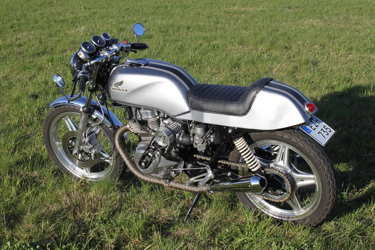

Visst kunde det vara enklare bestycka om till E85 men inte lika kul och häftigt, fränhetsfaktorn är ju starkt avgörande på denna hoj för det finns ju inget klokt i att kompressormata en CB250N. Det hade varit betydligt, snabbare, enklare, billigare och bättre på alla vis att köpa en 50 hk hoj för mindre pengarna än vad denna hoj kostat hittils men inte lika kul
Postar en bild på hojen så får ni ett hum på vad jag håller på med.

Åh, snygg maskin !
