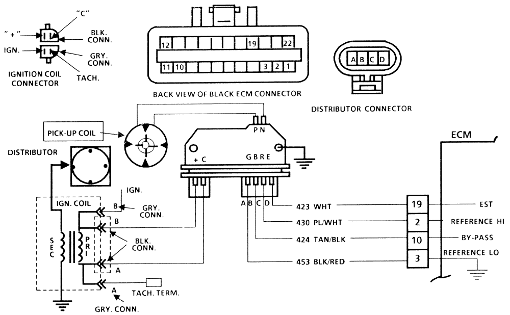

Inga förslag på hur jag ser hur knacksensorn ändrar tändningen under färd? Motor gm tpi. Jag är nyfiken om bättre soppa gör skillnad.

Vad har du för styrsystem? Du lär ju ha nåt där du kan koppla in en dator så du ser i nån typ av logger vad som händer med tändningen. Annars är de dyno och strobb som gäller.

Jag skrev GM TPI. Kan man inte mäta typ volt nånstans? KIss you know. En stum givare vs faktisk på en tändkabel kan också funka. En bra grund får man om man vet hur systemet jobbar.
Re: Flera mätare?
Att försöka hålla liv i ett gammalt TPI känns ganska tröttsamt, nästan inget stöder kommunikationsprotokollet (före CAN-bus). Och det finns flera generationer och modeller av TPI genom åren.
Du kan läsa lite här om vad som krävs för att "tunea" dessa system.
http://support.moates.net/category/what ... youneedgm/
Ett parallellt system vore inte så svårt att montera om det är den vägen man vill ta.
- Det finns t.ex givare för att mäta ström i en kabel genom en klämma runt.
- Det svåra är knack-sensorerna, men å andra sidan kan man logga tändvinkeln genom lite trix med två trigger-givare (en referens vevaxel, en på tändsystemet antingen primär eller sekundär-sidan). Då kan man förhoppningsvis se hur tändkurvan ser ut och förstå när det backat av från vad som är normalt.
- Ett MaxxECU Street har inbyggd lambda.
Men att byta ut styrsystemet kanske vore den största vinsten..

Vad gör de 4 sladdarna till ECM? En skall vara en 5v signal, som beordrar fördelaren att använda sin egen tändkurva. Ex när startmotorn går. Jag tror det är "bypass". Det skall finnas en kontakt, som man drar ur när man ställer tändningen.
En är jord. Två kvar
Om ECU vill tända tidigare än ref tändpunkt, så blir det problem. Lite svårt att gå bakåt i tiden. Så den får nog stå på max av vad man vill ha. Eller lite till.
EST stands for Electronic Spark Timing which means the ignition timing is controlled by a module based on RPM rather than with Mechanical weights that can stick or corrode. Stämmer det här?
Rätta mig gärna. Jag är gräshoppan...

Det är bara att linda en kabel runt en tändkabel så får du en rätt så bra induktiv signal som berättar exakt när gnistan kommer. För det är ju det du är ute efter.
Jag satte ett MaxxECU Mini på en sådan där maskin för ett tag sedan, slet bara ut den där modulen och kopplad in mig på trigger-givaren direkt och satte ett externt tändsteg istället. Man kan fundera över roligare saker i livet.

Nån spänning eller puls man kan mäta här.

För vadå? Få ut varvtal till en mätare?
Re: Flera mätare?
Vad ESC(ElectronicSparkControl) gör på tex pin C till B7.
Hur mycket den backar tändningen. Om den ens fungerar. Under färd. Knackar man med en skruvmejsel, skall tommgången ändras. Lite svårt under färd.
Pin B 12V.
Pin D jord.
Pin E knacksensorn.
