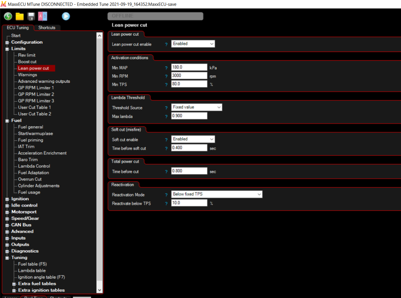

super7
Inlägg: 1684
Re: översyn log b230 baktänder
Inlägg av super7 »
Skärmklipp 2021-09-21 11.11.06.png (252.03 KiB) Visad 1463 gånger
Har inte hållit på nått med Maxxecu, så jag vet inte hur det beter sig vid Lean Power Cut.
Men det känns lite som det kan vara inblandat.

whilliam
Inlägg: 1694
Inlägg av whilliam »
Du har rätt i att det borde funka som det är eftersom det gjort det innan. Det är ändå bra om du gör som Allx skriver för då blir gnistan bättre när det är laddtryck.

whilliam
Inlägg: 1694
På den bild som super7 lagt upp så ser det inte ut som att den ska börja att "gå bra igen" förrän man släppt trotteln nästan helt (det är angett 10% för att återställa till normalläge) Nu vet jag inte om det är den som gäller för dig, har du andra inställningar så kan såklart en sån grej spöka - men, återigen, har den gått bra innan så måste ju något ha ändrats.

Om du kör med en surfplatta kopplad till sprutet, så ser du ju även om du får Lean Cut, den larmar ju för de isåfall. T.ex Lean Cut Channel1. De borde du även få upp i datorn om du kör med den inkopplad.
