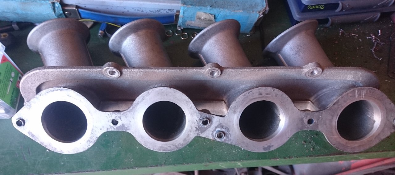

När min S14 topp flödades gjorde vi ett snabb test
12 mm ventil lyft 265cfm
med 46 mm spjällhus och 46 mm tratt 234 cfm
med 46 mm spjällhus och 48 mm tratt 238 cfm
komplett med plenium 233 cfm
Skillnaden på trattarna är diametern längden är samma
