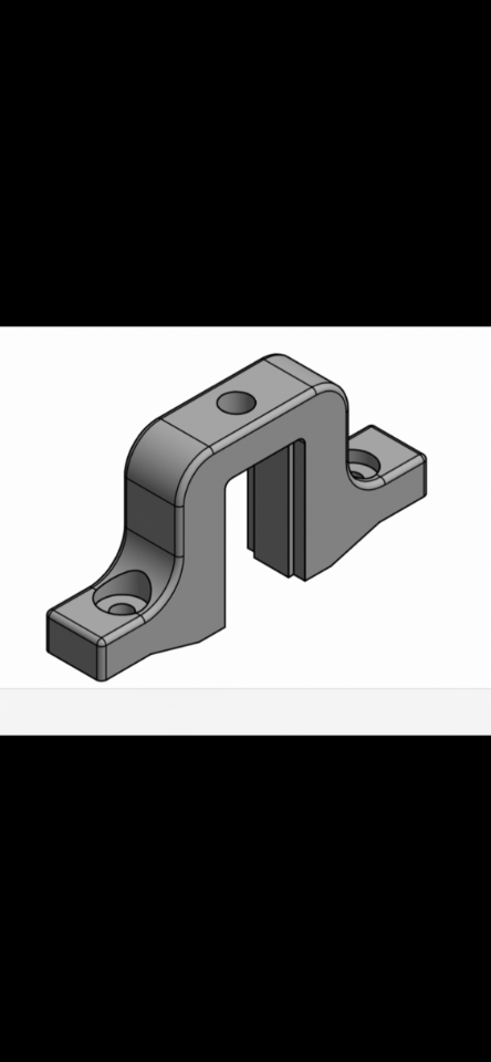

Kyrk har nåt slags verktyg för vassare kamaxlar i originaltoppar iaf, går inte direktlänka, men ungefär mitt på sidan. Kanske kan hjälpa nån annan iaf om det inte passar till dig.
http://www.kyrkmotorsport.se/gallery_22.html

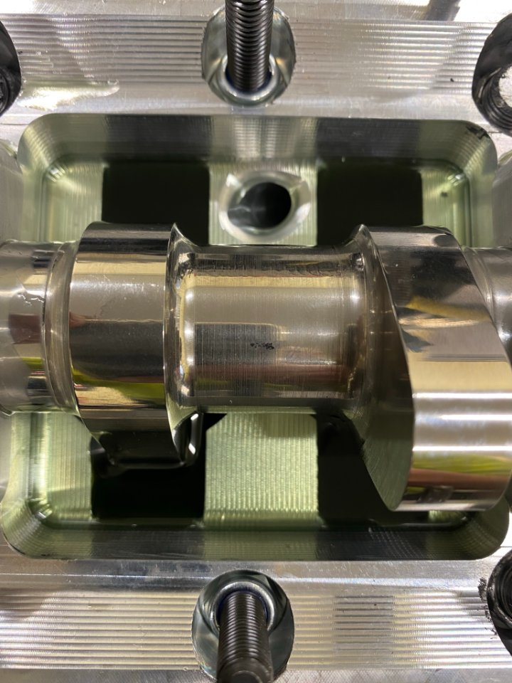

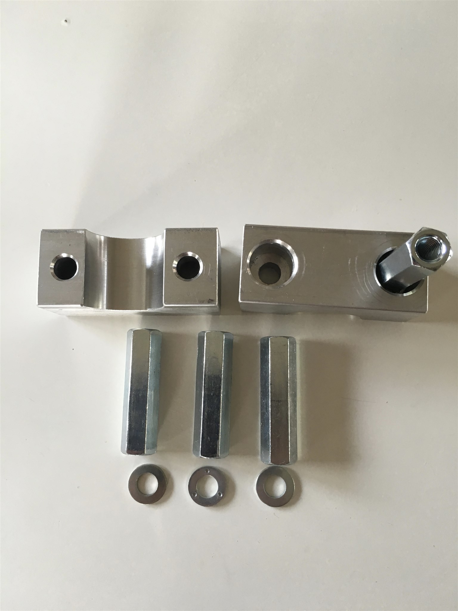

Hej på er.
Nu är jag väldigt nära uppstart :)
Har nu fått mina specialverktyg för att kunna montera kamaxeln.
Och det fungerade som det var tänkt så nu ska jag bara slipa in mina lachcaps tills rätt ventilspel.
Här kommer några bilder.
Bilagor

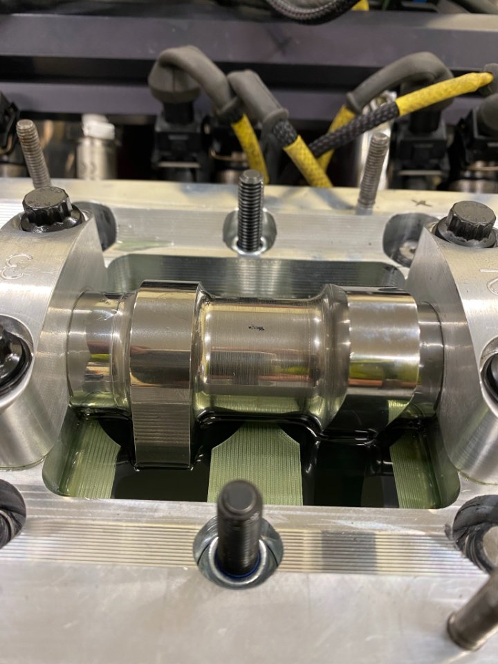

Lite fler bilder :)
Bilagor
