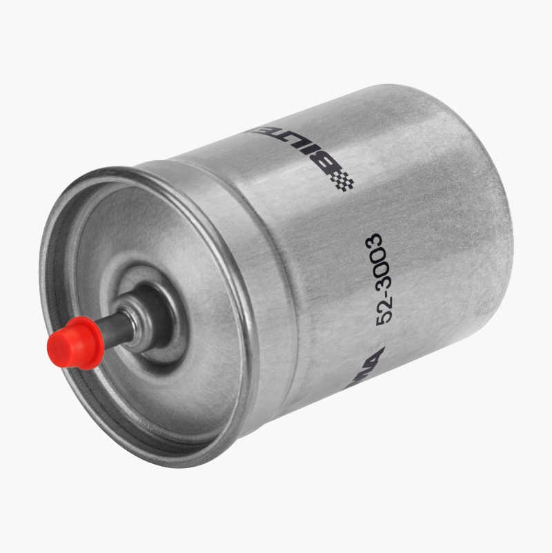

De här är väl inget revolutionerande men ja hade en gång en vw 1.8T som ja körde på E85 utan några problem så ja har kört me sånna filter sedan dess.
Nu senast köpte ja de på Biltema till och med.
För oss amatörer som gillar slang och slangklammer så äre enkelt ihopsatt!
Kör nu en Wahlbro GST 450l/h och upplever inte att filtret bromsar direkt!
