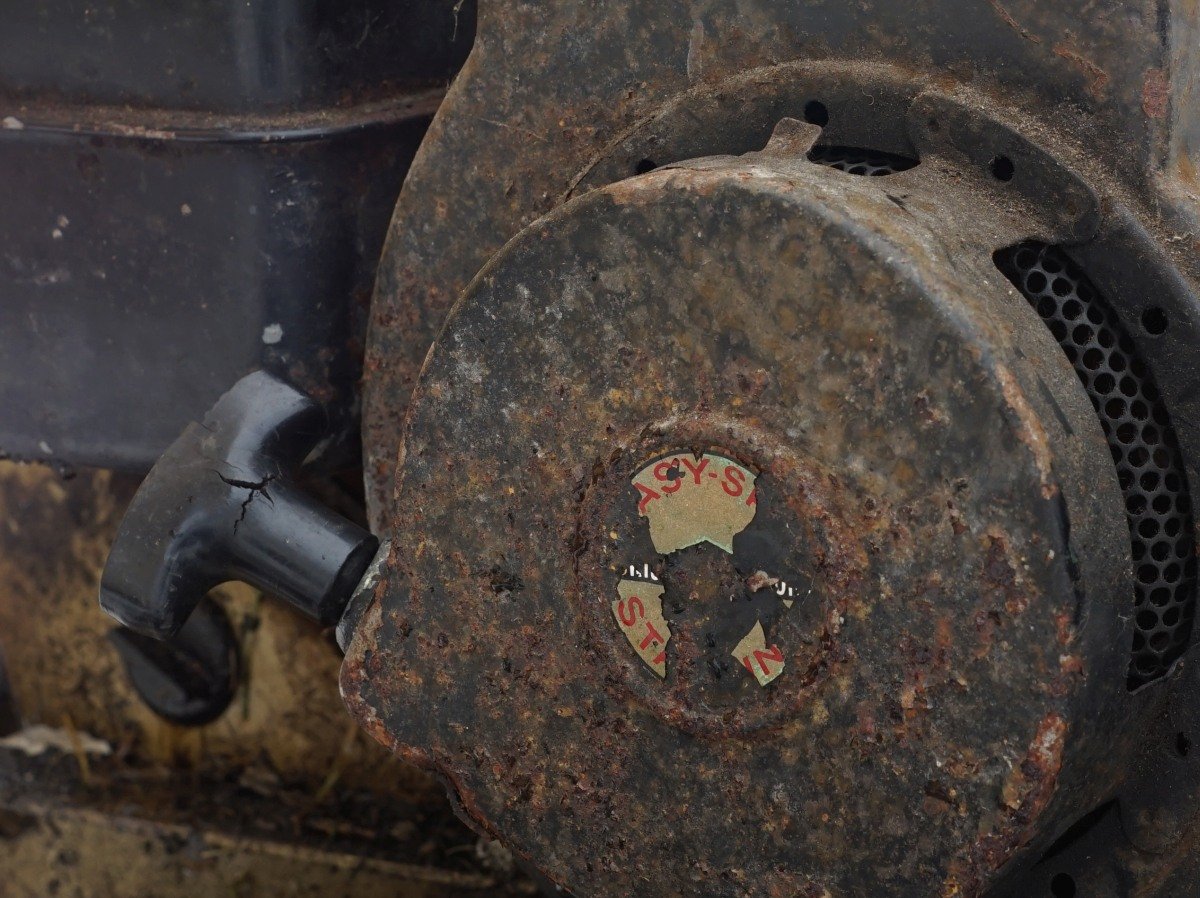

En Norlett Jordfräs, ungefär som denna
Som fått ett nytt ansvarsområde
Med tanke på åldern är den inte riktigt Easy Start längre, men still going strong får man säga !

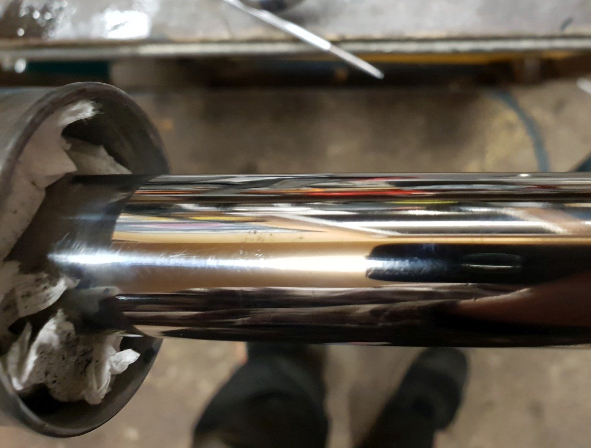

Min styrservo från VW Polon har börjat läcka, nästan ironiskt att de är de nyaste komponenterna som läcker.
Jag vart först orolig att den nya 130 bars pumpen överbelastat tätningarna, eller att Polons servo helt enkelt är för klen.
Eller att jag valt en Oljetyp som denna servo inte är kompatibel med.
Men det visade sig ha en annan förklaring...
Kuggstången på väg ner.
Lyckades dra in kuggstången så att styrningen blottades ca. 5mm.
på dessa 5mm klämde jag in en gummislang, med en Hylsa i, och detta greppade så mycket att jag kunde dra ut gaveln.
Annars hade jag eventuellt behövt dra ur hela ventilpaketet och rattaxeln, för att pressa ut gaveln.
Och här är anledningen till läckaget, varken högt tryck eller för stora krafter.
Utan korrosion, tydligen tycker TRW / Volkswagen inte man behöver ha kromad kolvstång.

"Fördelen" med att kolvstången inte är kromad, är ju att den går att polera.
Min erfarenhet säger att, känner man inget med nageln, kommer det kunna hålla tätt.
Och om man behöver slipa ner några hundradelar i ytan, så klarar tätningen det bättre än repor eller andra märken.
Här är kolvstången slipad med 400 / 800 papper och sen Polerad.
Tätningen ser lite repad ut, kanske hade funkat ändå, men jag ska se om det går att hitta en ny.
Oklart om den röda stödringen ska vara diagonalt kapad, eller om den gått av ?
Enda stället jag verkar kunna hitta lösa komponenter vart i Ryssland, men det kanske kan funka...
Om ni inte har andra tips.

Är det en hydraultätning eller bara en avskrapare/dammtätning?
- Daniel-635
- Inlägg: 2799
Kollade på Kullager, men på hemsidan hade dom inget som passade.
Det är en hydraultätning, med en stödring intregrerat.
Bilden är tagen "innifrån" servon, så den vita PTFE styrningen sitter ut mot styrstaget.
Kolvstång 23mm
Ytterdiameter 32,5
Hittat lite fler träffar i Litauen och Ryssland, och väntar på svar.
Kolvstång 23mm
Ytterdiameter 32,5
- Kadett4wd
- Inlägg: 10199
Tänkte ifall du kunde svarva en egen 'hållare' och montera lösa mer lättillgängliga tätningar och bussningar.
- Daniel-635
- Inlägg: 2799
Tanken har vart hos mig med, men den där 23mm kolvstången verkade udda.
Fick svar ifrån den andra Ryska leverantören idag, och det verkade seriöst.
Dom hade 5 tätningar på lager, och accepterade Paypal.
power-steerings-seals.com
Hoppas det funkar och inte strular med Tull.
